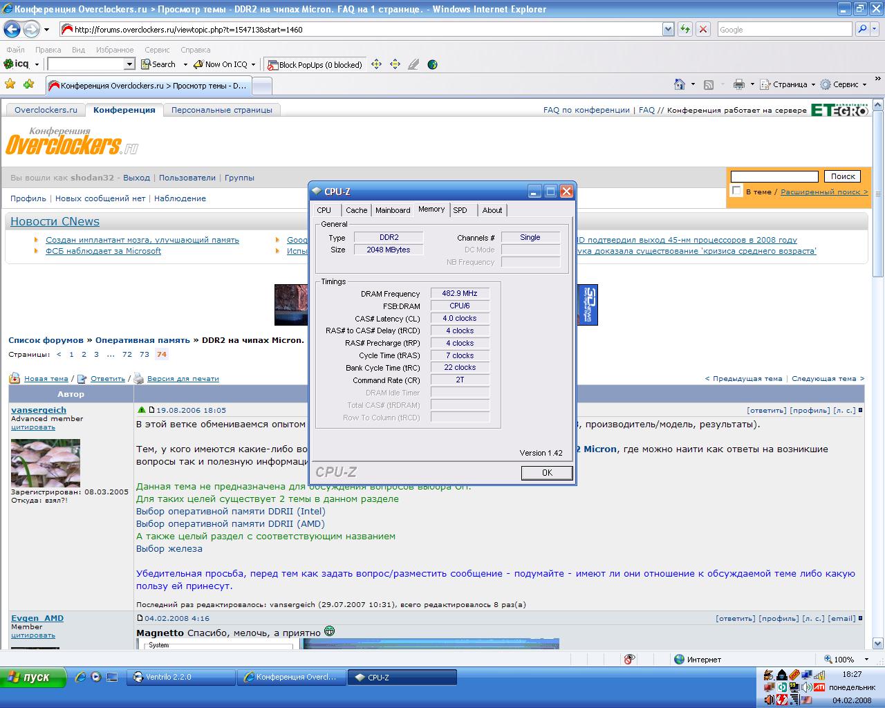

http://img.maryno.net/images/80ef31f62be021252a4c570e41780c7d.jpeg
Вот что получилось пока что, на 3-3-3 никак заводится не хочет, 1Т тоже не берет.
Частоту повышать смысла не вижу, так как проц не тянет.
Осталось наверное понизить только тот тайминг, что за 20 уходит...
Скажите каким тестом можно производительность измерить???
И еще как люди заводят память на напряжении свыше 2.3, чем они ее охлаждают и как она не горит??:D

Magnetto Gre4ka Благодарю :beer: На Гиге пусть так и остаётся, завтра попробую эти-же тайминги на DFI P35, может есть "скрытые" возможности микрона.
shodan32 Кулер на обдув и всё будет нормуль.

Регистрация: 20.12.2006
Evgen_AMD писал(а):
Почему мало?
Да уж... результаты сильно уменьшились... видимо какие-то ещё тайминги надо менять на DFI, что на гиге по умолчанию уже установлено в самый оптимал.
На всякий случай погляди, для каждого ли канала DFI установил одинаковые тайминги? В мемсете стрелку нажми, чтобы вкладка раскрылась.
