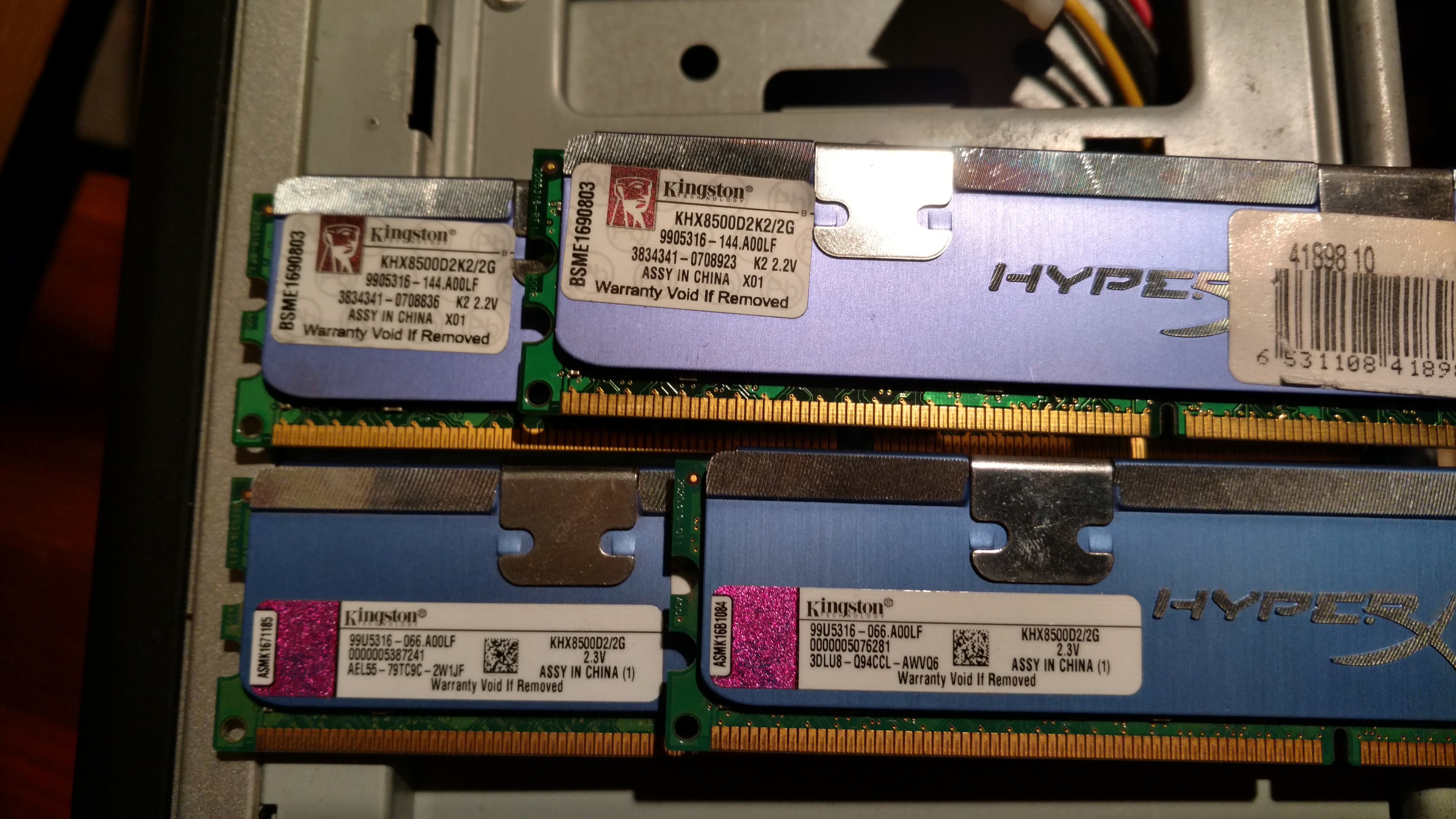

Приобрел 2 планки Kingston KHX8500D2/2G
В аиде смотрю а они определятся DIMM1: Kingston 2G-UDIMM
Это нормально или их подменили на обычные а радиаторы одели от KHX8500 ?
