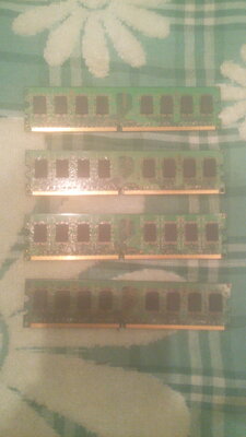

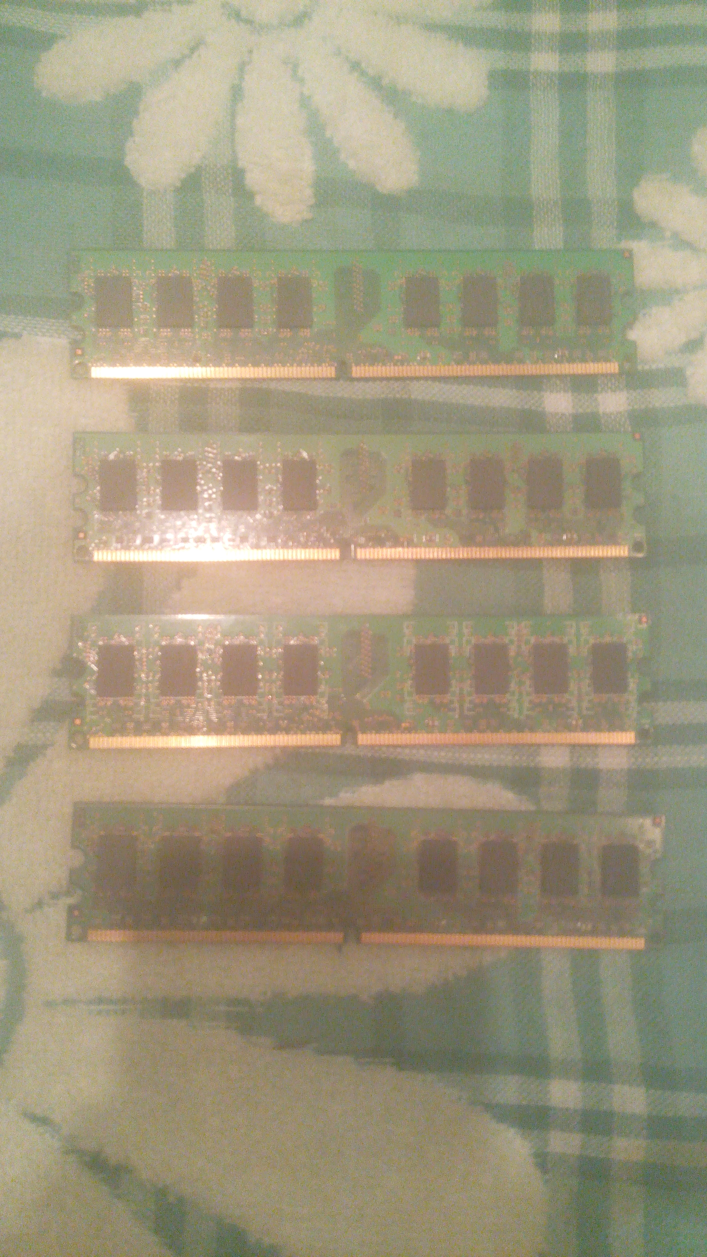

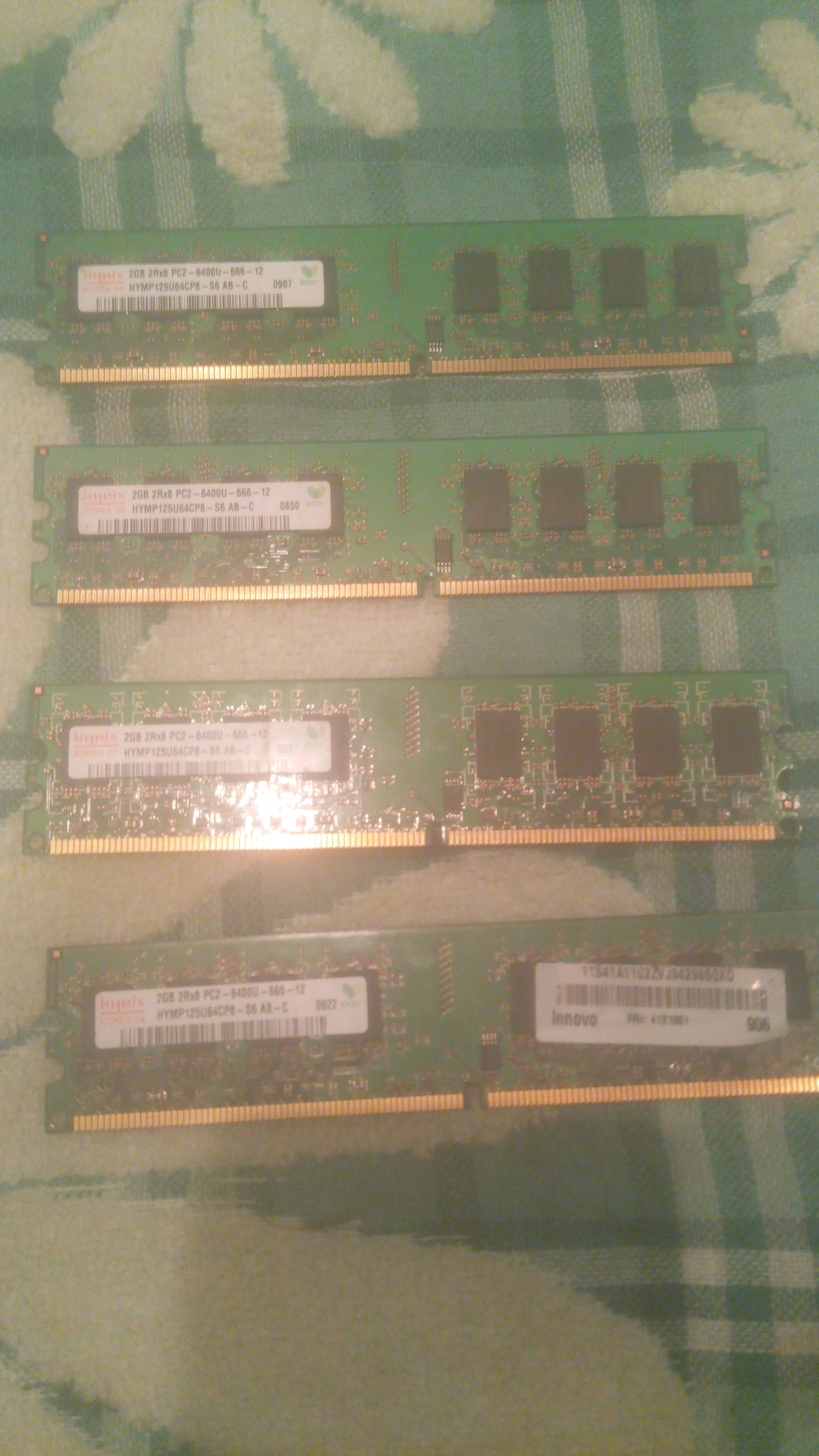

То, что я увидел по поиску - нет. Скиньте если возможно фото планок с двух сторон.
Регистрация: 04.06.2020
Конечно качество не очень.
память 002.jpg [ 3.37 МБ | Просмотров: 8965 ]
Комментарий к файлу: Вот
память 001.jpg [ 4.01 МБ | Просмотров: 8965 ]
Регистрация: 14.11.2007
Это самая обычная DDR2, не ECC, не регистровая. Очень станно что не заводится. Предыдущая память без разгона была?
