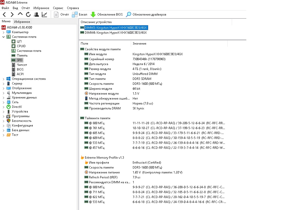

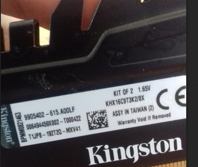

Коллеги здравствуйте,
вопрос на засыпку ...
по факту имею на борту память: 2x4Gb Kingston HyperX BEAST KHX16C9T3K2/8X
почему-то в утилите ASUS Ai Suite 3 в разделе SystenInformation она отображается как: Kingston HyperX KHX1600C9D3/4GX
особо в комп не заглядывая заказал себе еще 2х4Gb KHX1600C9D3/4GX :roll:
Вопрос в студию - будет ли работать вместе ?
Спасибо.
Регистрация: 27.09.2011
MrAnderson
Поставь AIDA64 и посмотри св-ва оперативной памяти, там подробно будет написано, что за чипы и с какими параметрами.
https://yadi.sk/d/QCKM3iTWvTtjg
В качестве примера. В названии моей оперативки указана частота 1600МГц, а по факту 1333МГц.
Регистрация: 30.09.2017
Спасибо за совет ...
Стало мне от этого еще не веселее ))
Где же правда ... :bandhead:
3.jpg [ 74.43 КБ | Просмотров: 3207 ]
1.jpg [ 202.14 КБ | Просмотров: 3207 ]
2.jpg [ 65.79 КБ | Просмотров: 3207 ]
MrAnderson
Правда в Аиде. У меня еще хуже, Кингстон память 1333МГц в 2012 году протестировал на 1600Мгц, поменял маркировку и продал дороже. Две другие нормальные плашки, которые я потом вскоре докупил были как у Вас от 2014 года. В итоге на заявленной частоте 1600МГц все четыре плашки общим объемом 16Гб пашут на ура, только вот при разгоне начинаются танцы с бубном. В результате при всем при этом я поставил частоту 2000МГц, тайминги 11-12 и стандартное напряжение 1,5В, а не 1,65В как рекомендовал Кингстон.
vollsh писал(а):
MrAnderson
Ох ....
Так будет ли работать эта спарка ???
MrAnderson
Я не экстрасенс, могу только предположить, что если верить маркировкам памяти, то на заявленной частоте 1600МГц с таймингами С9 память должна работать. Ну а разгон - это лотерея.
Спасибо за советы. Очень важно ...
Не дает покоя вопрос - почему на чипе одна маркировка на в Аиде другая ....
Не понимаю ....
Потому что Кингстон не производит чипы памяти, меняет линейки памяти и соответственно их названия (прогресс не стоит на месте), хотя чипы могут оставаться по прежнему теми же.
Спасибо. Т.е. Вы хотите сказать что в моей планке памяти не смотря на внешнюю маркировку микросхемы из AIDовского инфо ??? 😨
Запросто. А если по хорошему, то только из сервиса Кингстон скажут точно наверняка.
