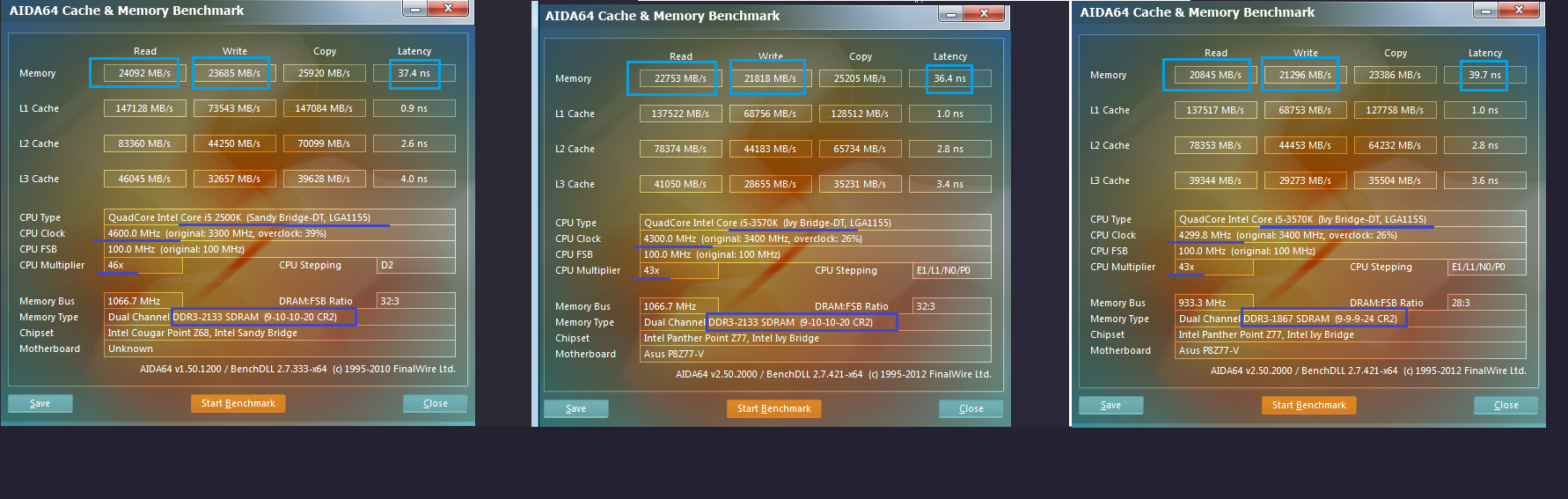

вопрос #1 :
на том скрине i5 2500k@4600 чипсет Z68 его результат памяти уделывает в попугаях
мой результат i5 3570k@4300 чипсет Z77 ...
http://s2.hostingkartinok.com/uploads/images/2012/06/6218bb765ccc40790aff901d97d655fb.png
- у него такой результат за счёт чего ? за счёт разгона + лишние 300 Mhz при @4600 ??? только от этого зависит ? или это у меня чего-то неправильно (замедленное) работает ?
вопрос #2 :
а почему она завелась 9-10-10-20@2133 =1.57v
но 10-10-10-27@2133 =1.57v не захотела ... всё дело в формуле Х-(Х+1)-(Х+1) ??
... а четвёртый параметр (18, 19, 20, 21, 22, 23, 24, 25, 26 или 27) как вычислять ?

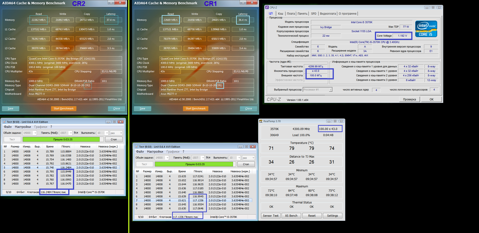

выявил разницу CR2 от CR1
кому интересно, см. скриншоты :
http://s2.hostingkartinok.com/uploads/images/2012/06/dd4ece3e547200ffb3f7e4a621d4722e.png
CR1 похоже чуть-чуть немного побольше напряжение хочет...

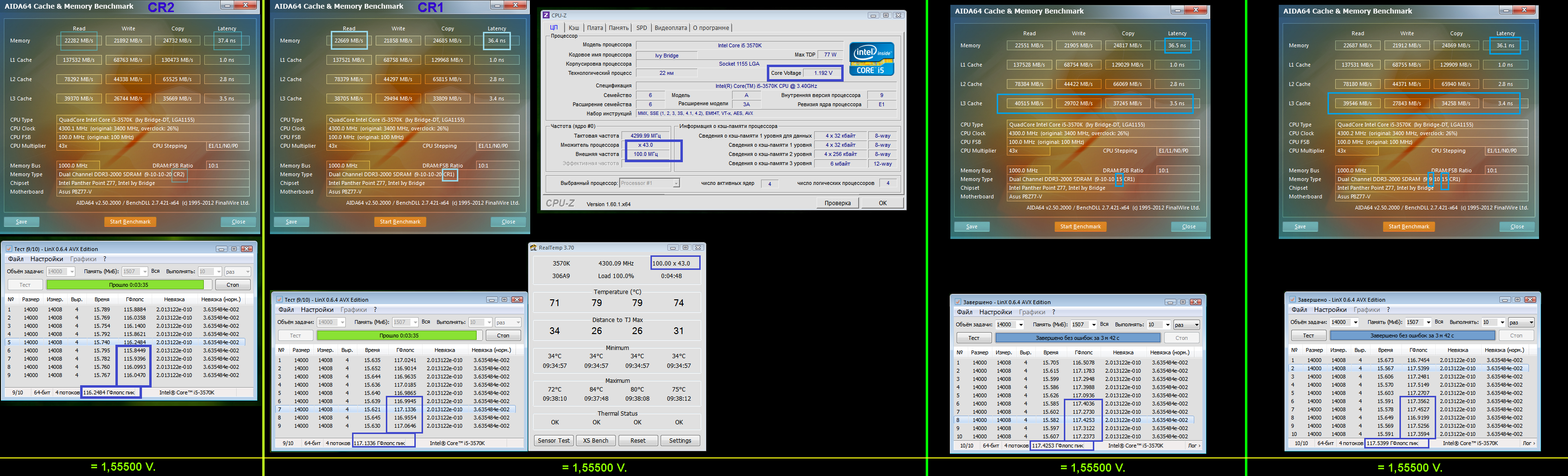

и ещё для Samsung 4x4 (M378B5273DH0-CH9) тайминги для @2000Mhz =1.5550v. :
http://s2.hostingkartinok.com/uploads/images/2012/06/1b5aa8c33206c981fa714974ddb46149.png
вдруг кому тоже пригодится, как ориентир для подбора...
