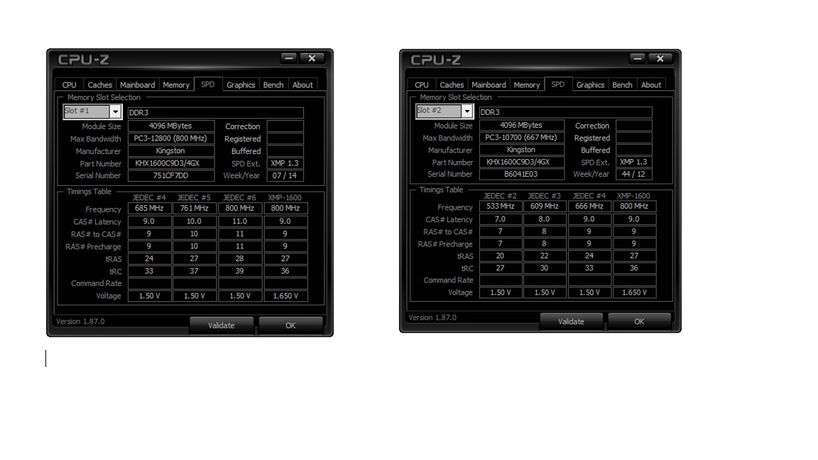

Регистрация: 28.02.2019
Здравствуйте, и подскажите -
купив вторую планку Kingston HyperX KHX1600C9D3/4GХ
обратил внимание в CPU-Z, что одна из планок работает на 12800, а вторая (купленная) на 10700.
Оставлял только купленную - ее комп видит только на 666 МГц (точнее 1333), вместо 800 (1600).
Маркировка почти одинаковая, немного отличаются: буквы\цифры после основной маркировки KHX1600C9D3___ /4GX, страной производства, годом выпуска.
В биосе, выбрал множитель х8, что бы работала на 1600 (при старте системы показывает 1600 МГц), тайминги пробовал ставить в мануале 9-9-9-27 (и вольтаж до 1,64 поднимал, т.к. в биосе нет 1,65в) - результата не было, и комп вроде как то тормознее работать начинал. В биосе таиминги полностью надо видимо настраивать - пока не нашел как (не только первые 9-9-9-27).
Как быть?
Заранее спасибо за дельные советы и четкие инструкции.
Комментарий к файлу: почти одинаковая память, но работают планки в разных режимах.
KHX1600C9D3/4GХ
mem_cpu_z.jpg [ 131.88 КБ | Просмотров: 4609 ]
Регистрация: 27.09.2011
budmo
Информация верна, и все объясняется довольно просто.
1. Компьютер, точнее BIOS, видит XMP-профиль планок оперативной памяти, и профиль у них одинаковый XMP-1600, т.е. удвоенная частота 800МГц.
2. Планки оперативной памяти 100% произведены, и в дальнейшем взяты из разных партий, а возможно и в разные года.
3. Первая партия была изготовлена как 666МГц, оттестирована на 800МГц, потом в нее был записан профиль XMP-1600. Не удивлюсь, что эта память заработает и на профиле XMP-2133 или около того.
4. Вторая партия сразу была оттестирована на 800МГц, после чего был вписан профиль XMP-1600.
В итоге при любых условиях в разных кол-вах эти планки стабильно обязаны работать на профиле XMP-1600, все что выше - разгон, может 2000 возьмет оперативка, а может и все 2400. И нечего тут запариваться.
vollsh
- спасибо, что откликнулся.
Но вот в том то и дело, что одна планка (моя, уже многие года работает) на 1600 (12800 \ 800), а та, которую сегодня подкинул заводится только на 1333 (10700 \ 667).
Как сделать так, что бы обе работали на одинаковой частоте - 1600 МГц?
budmo
Надо банально в БИОСе выставить профиль XMP.

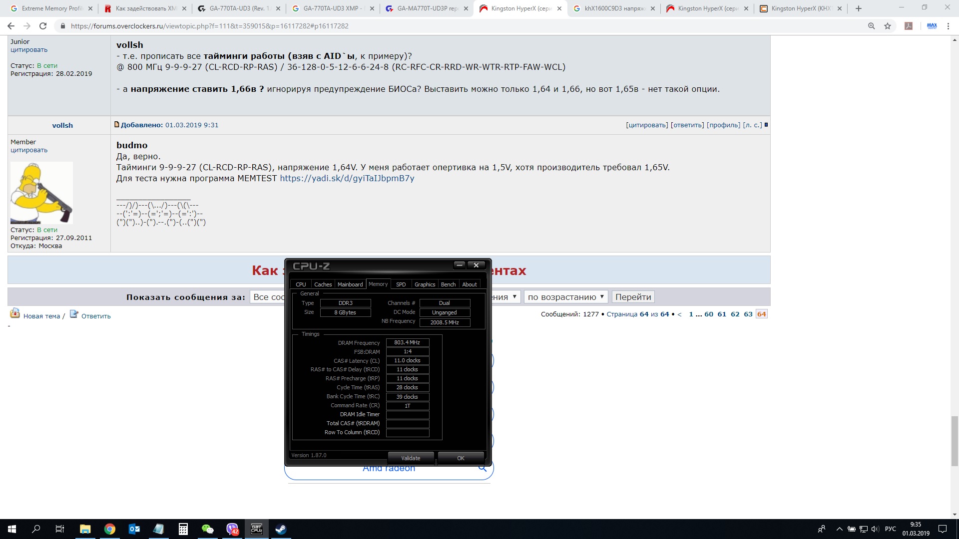

vollsh
- т.е. прописать все тайминги работы (взяв с AID`ы, к примеру)?
@ 800 МГц 9-9-9-27 (CL-RCD-RP-RAS) / 36-128-0-5-12-6-6-24-8 (RC-RFC-CR-RRD-WR-WTR-RTP-FAW-WCL)
- а напряжение ставить 1,66в ? игнорируя предупреждение БИОСа? Выставить можно только 1,64 и 1,66, но вот 1,65в - нет такой опции.
budmo
Да, верно.
Тайминги 9-9-9-27 (CL-RCD-RP-RAS), напряжение 1,64V. У меня работает опертивка на 1,5V, хотя производитель требовал 1,65V.
Для теста нужна программа MEMTEST https://yadi.sk/d/gyiTaIJbpmB7y
vollsh
т.е.
- поднять напряжение памяти до 1,64в
- изменить тайминги
Другие напряжение менять не надо? Тут на форуме встречал инфо, что при XMP (если он есть в БИОСе) автоматически меняются значения напряжения CPU Vtt или как то, похоже :-)
МЕМТЕСТ вроде на флэху надо загнать с бутлоадером?
Комментарий к файлу: сейчас работает видимо на частоте 1600, при таймингах 11-11-11-28

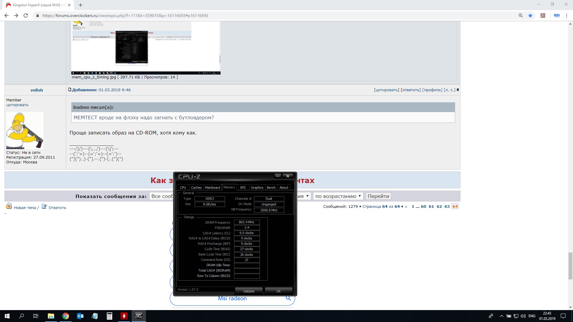

vollsh vollsh
- выставил ручками, 9 - 9 - 9- 27 и вольтаж поднял до 1,64.
Мемтестом пока не гонял.
Впорос, оставить Т2 или нужно выставить Т1 параметр?
mem_cpu_z_timing_9_9_9_27.jpg [ 240.1 КБ | Просмотров: 4527 ]
