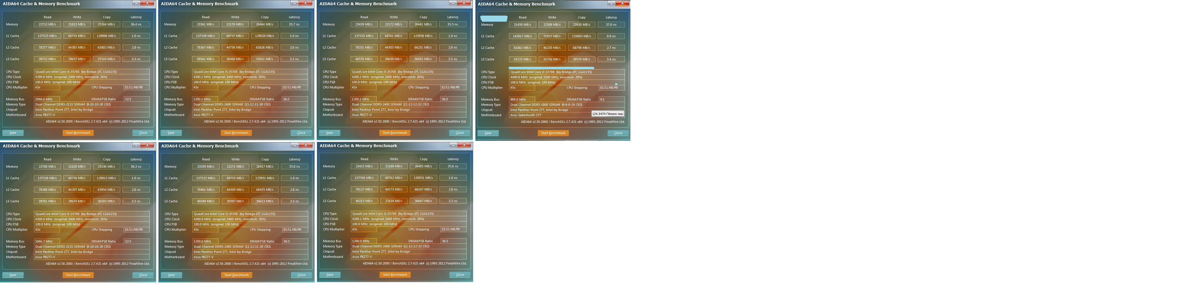

Leo_99 писал(а):
вот это на Аусе v.1205 как настроить ?
1) http://i.piccy..info/i7/8f76d0faad052d9f ... 6738/1.png
2) http://i.piccy..info/i7/b159a250f1455c9e ... 9604/2.png

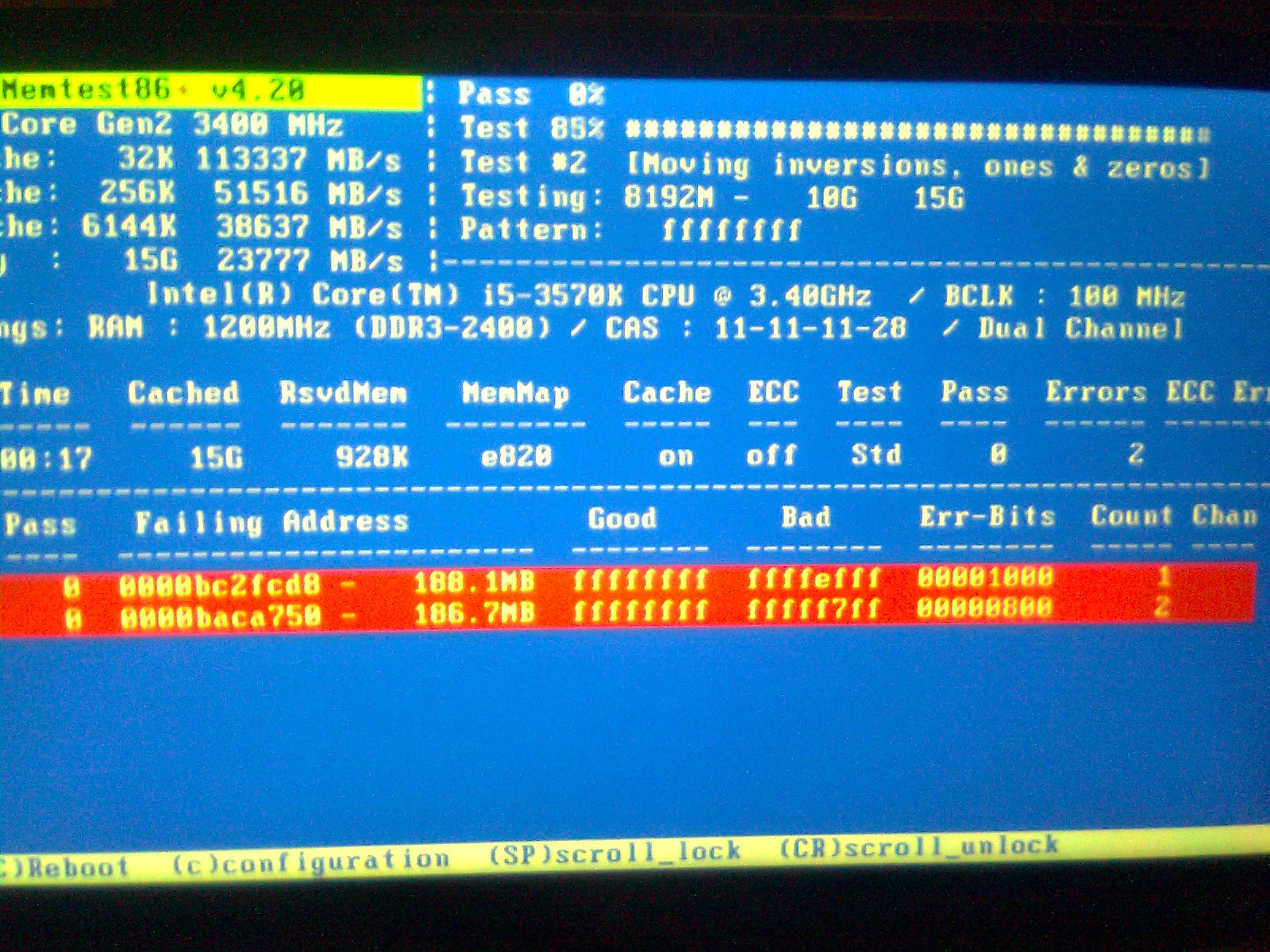

Цитата:
jjxaker 2400Mhz 10-11-11-28-1 v1.5 (200-6-18-10-10 RFC-RRD-WR-WTR-RTP)
поставил 1.60 для запаса, 10-11-11-28-1 вообще не пошла...у меня она еденицу_1 не любит.
11-11-11-28-2 + скрины таймингов пошла с ошибками так :
http://s2.hostingkartinok.com/uploads/images/2012/06/d45636c1dc2fe2f888535d2aa017db4a.jpg
счас поставлю 11-11-11-30-2 , то пойдёт, уже ходила.

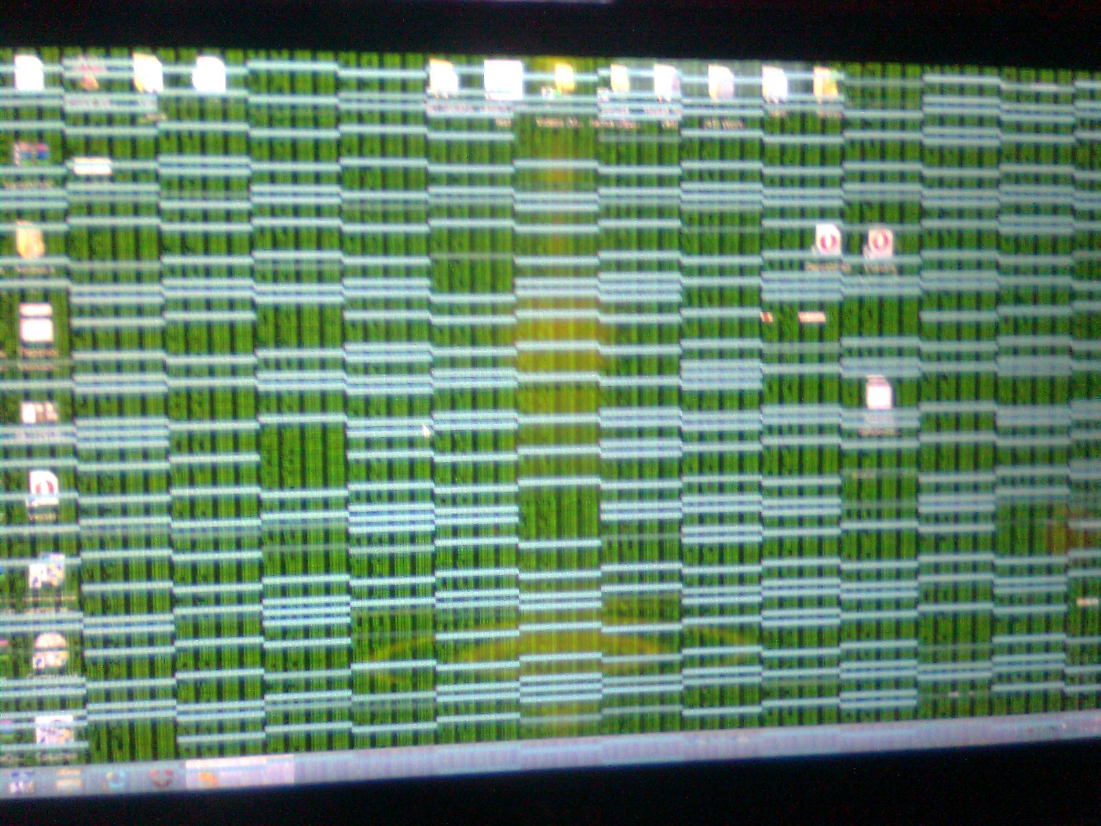

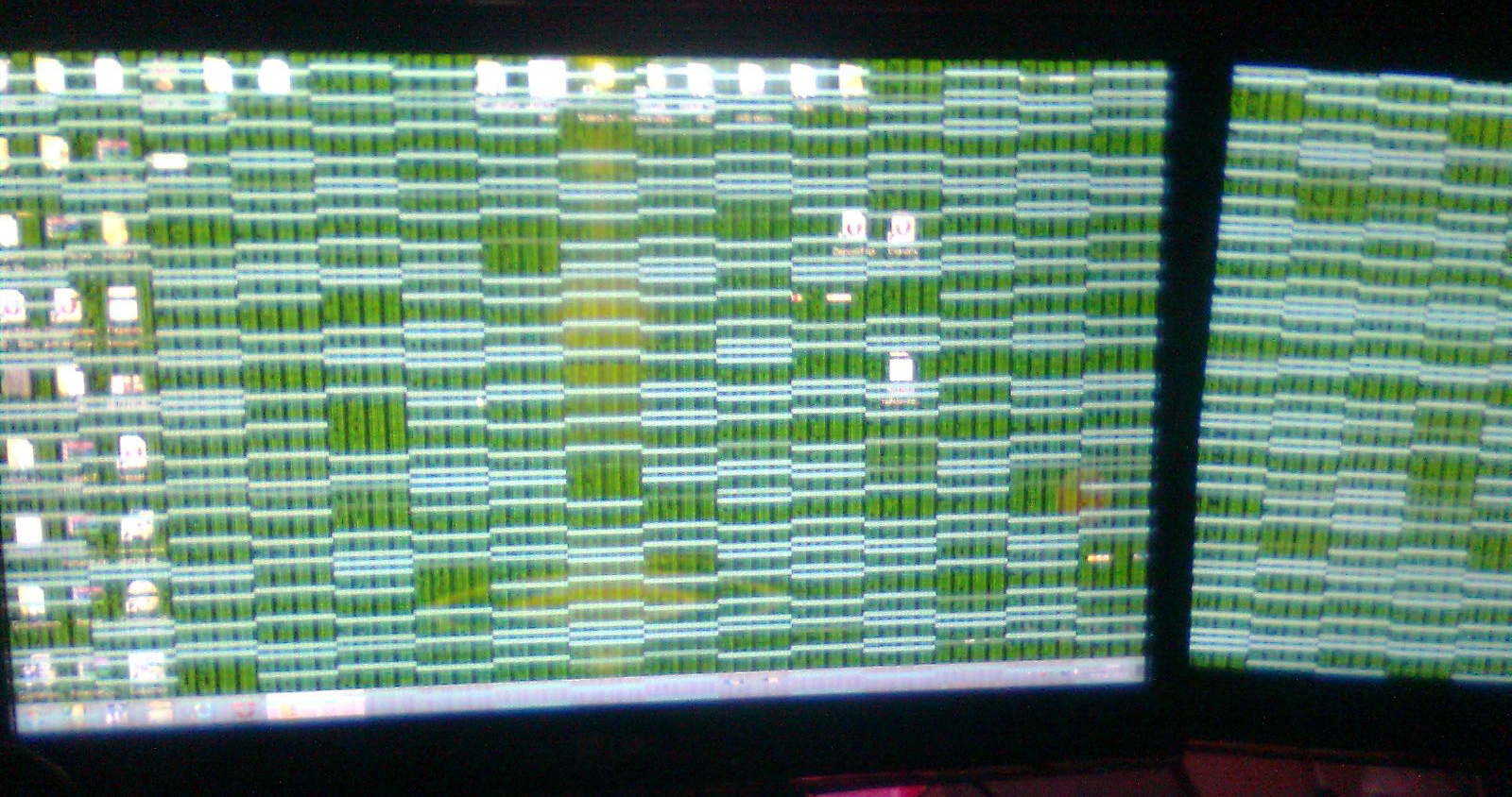

у меня эти вторичные тайминги вообще не идут, мемтест по-быстрому пропускают, но
из винды вываливаются :
http://s2.hostingkartinok.com/uploads/images/2012/06/c984c821700bee4219588d2ed5a89e85.jpg
http://s2.hostingkartinok.com/uploads/images/2012/06/b566b026204180b42042154eb14138df.jpg
