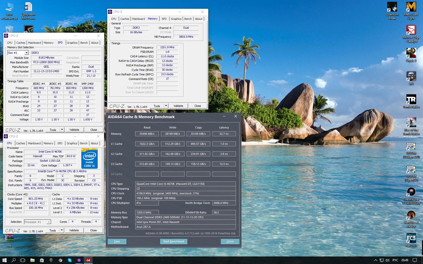

2400.jpg [ 630.85 КБ | Просмотров: 2782 ]
Нашел в чем дело!!! Заработала оператива на 2400Мгц только при даунклоке проца до 4100Мгц, если гнать выше проц то компьютер уже не заводится и наоборот при разгоне проца до 4500МГЦ и пришлось опустить частоту памяти до 2200!!! Оказывается на Haswell IMC контроллер зависит от конкретного экземпляра процессора, как и лоторея при разгоне чипа, может взять частоты свыше 2000 МГЦ по памяти, может и нет. На Ivi Ridge такой зависимости нет, там можно гнать память по максимуму, на Haswell или проц гнать или наоборот убирать разгон проца и гнать память ну или же вам просто повезло с экземпляром процессора. Это все относиться только к Haswell.
Вот нашел статью у наших коллег http://www.overclockers.com/3step-guide-to-overclock-intel-haswell/.
Благодаря им я все таки завел память на дефолтной частоте, советую добавить в FAQ.
Вот скрин прилагаю

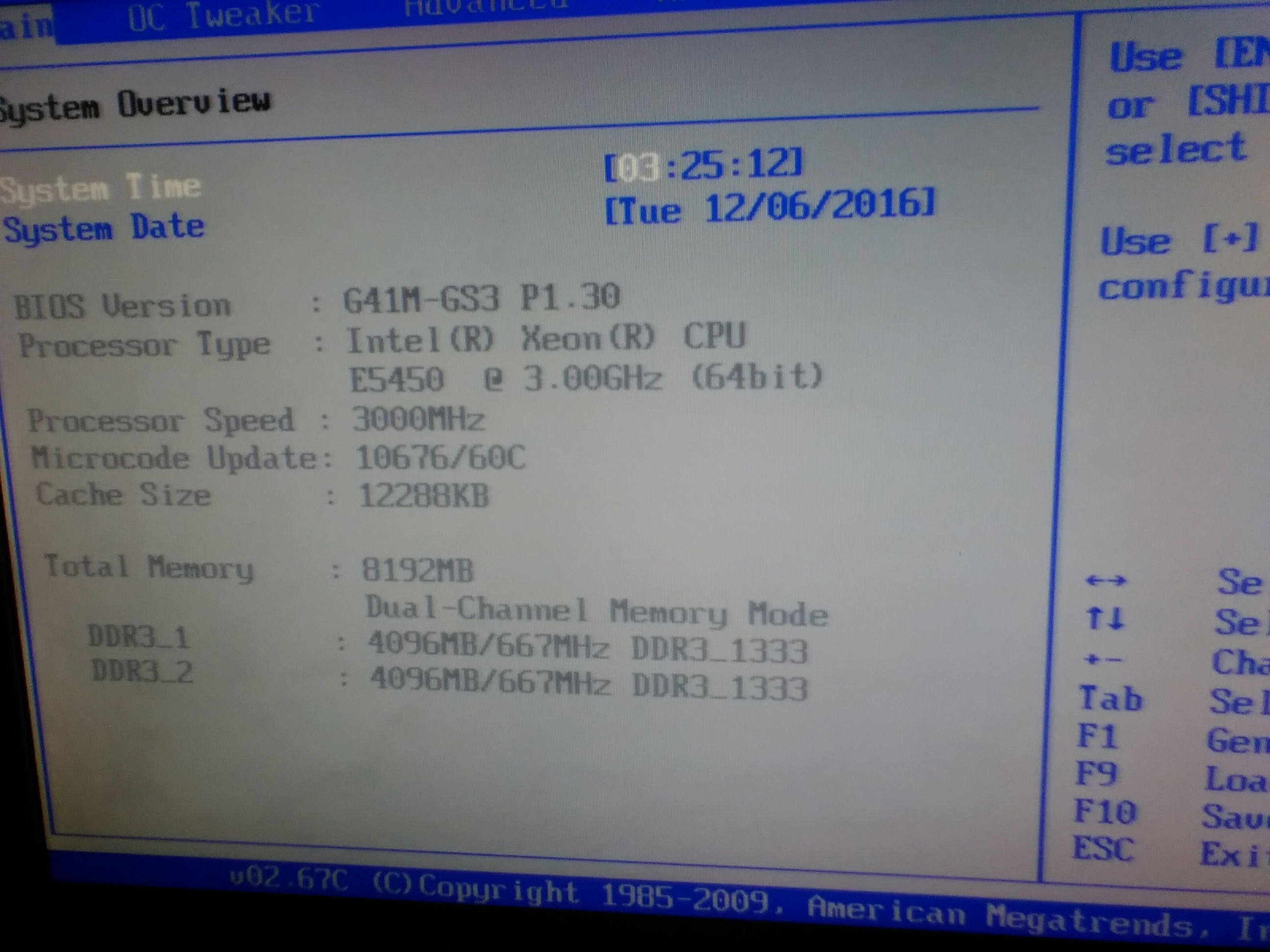

Почему память Samsung M378B5273TB0-CK0 на матплате asrock g41m-gs3 не работает на частоте 1333? При этом в биос, если выставлен режим Auto, показывает 667/1333. Если вручную ставить 1333, то мать не стартует вообще.

С Command Rate 1N не стартует нормально даже биос, при Auto частоте. Может быть это несовместимость какая-то памяти на 1600 с матплатами на 1333(OC)? Есть планка на 2гб, которая работает на 1333, так как она как раз 1333, а не 1600. А так только в биос показывают те что сейчас стоят.

xmikex Норм у тебя всё работает)
