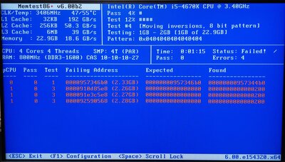

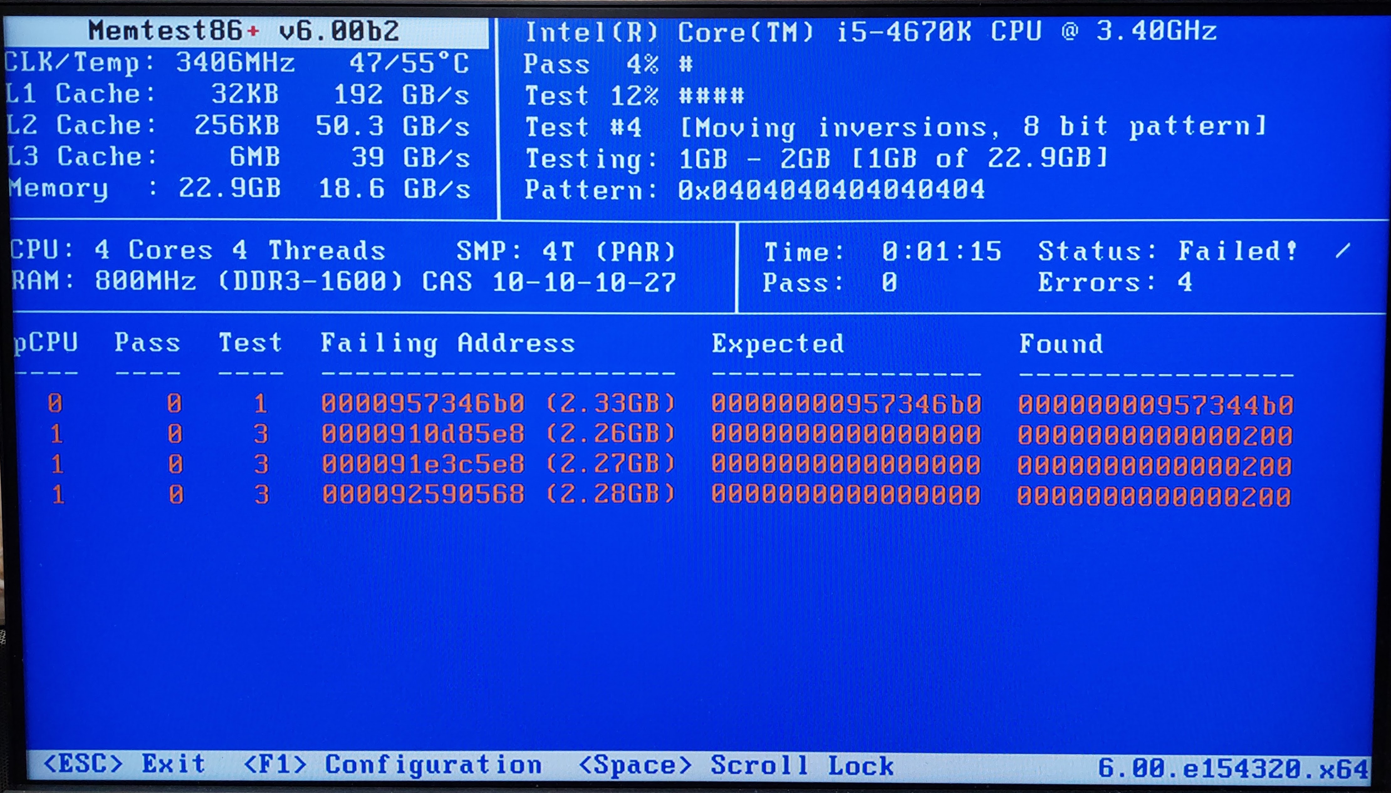

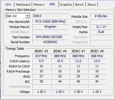

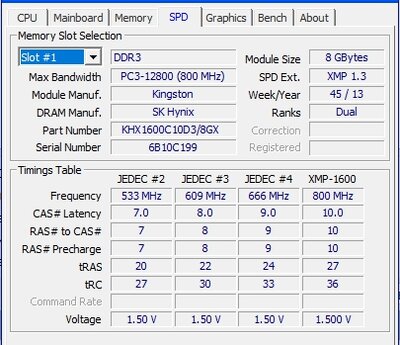

Странная проблема. В компе стоял набор из двух планок KHX1600C10D3/8GX на частоте 1600 (10-10-10-27). Всё работало чётко. Досталась ещё одна (пока что) похожая планка, которая опознаётся как KHX1866C10D3/8G (заявлено 9-10-10-27 на частоте 1674). Запускаю всё вместе на 1600 - 24 Г памяти видны, мемтест проходит (по крайней мере, два прохода подряд без ошибок). А вот встроенная в винду диагностика памяти мгновенно (в пределах секунды после начала теста) вываливает ошибку, потом доделывает тест до конца и выпадает в бсод. Результаты теста в системный журнал не записываются и после загрузки системы не отображаются. В чём может быть проблема? В несимметричной конфигурации? Или что-то с самой планкой?
Кстати, данные из SPD этой планки странные, не припоминаю частоты 888 у DDR3.
Добавлено спустя 3 часа 13 минут 55 секунд:
Таки винда права! Скачал MemTest86+ (именно +) v. 6.0.0b2 - тест Moving Inversions выдаёт беспорядочные сбои в 10 бите справа (иногда и в других, например 9 или 12) в области примерно 100 М в длину. Планка дохлая или я что-то намудрил с таймингами?
Добавлено спустя 20 минут 42 секунды:
Что скажете, битый чип или что-то с настройками (частота, тайминги и т. п.)? Такие же ошибки повторяются и дальше в той же самой области.

Помогите с апгрейдом на Z77 i5 3570к 4ггц.
Стоит 16гб 2 планками Kingston HyperX KHX1600C10D3/8GX синие с ровными радиаторами (не горбатыми).
Сами они стартуют на всех платах как 1333, но моя позволяет выставить обещаные 1600 на которой и работают.
Хочу докупить ещё парочку до максимальных 32гб, но точно такиеже найти сложно, на известной барахолке продают с похожим видом но под другими моделями. Не понятно почему их так много и чем отличаются.
Какие можно поставить в добавок к этим, на что смотреть ?
Покупать придётся онлайн, так что наверно тоже риски что зашлют не то, а у местных такое не попадалось.
В теории есть мысли купить i7 3770k, но пока не уверен на сколько рентабельно, может пора сменить платформу.
Поэтому не знаю есть ли смысл выше 1600 брать/гнать
