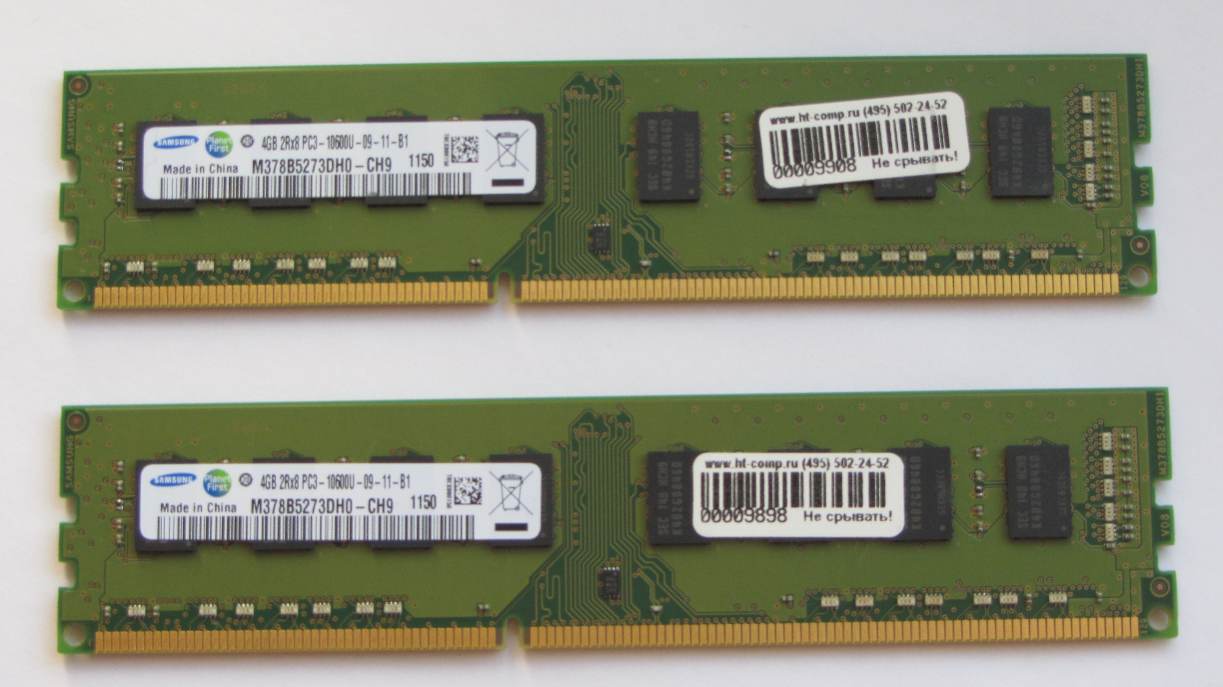

Лучше 4Gb Samsung 1333 DH0-CH9
Overclockers.ru forever
Регистрация: 24.12.2004
Откуда: Ставрополье
4Gb Samsung 1333 DH0-CH9 не нашёл, пришлось брать 4Gb Samsung 1333 CH0-CH9. Разгон в профиле.

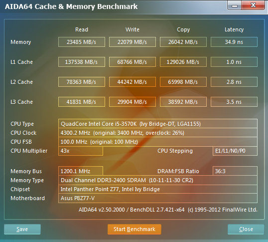

я пришёл к такому варианту @2000Mhz 9-10-10-15 20-CR1cr2 =1.585v
а я к такому @2400Mhz CL9-11-11-31-1(2) V1.50 :dance:

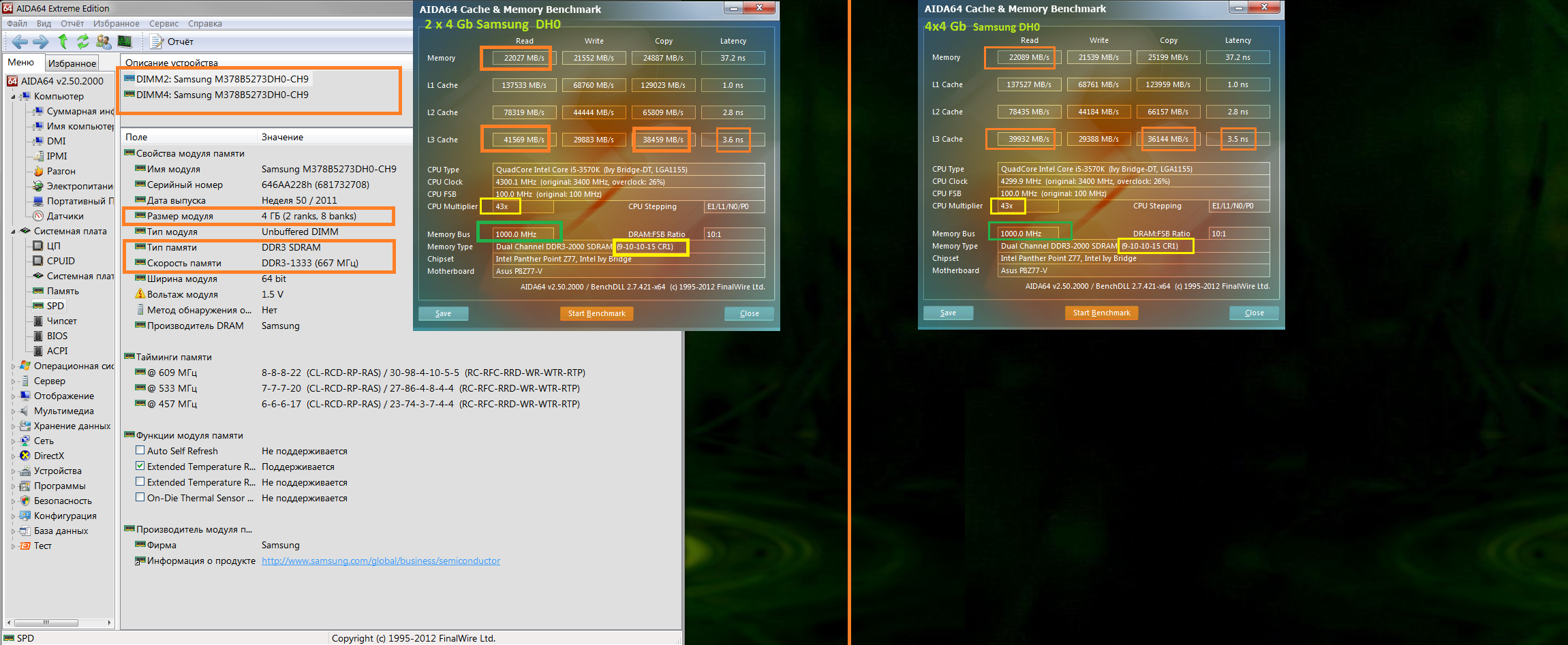

H_Awk писал(а):
Так же заметил что с 4 планками при 1800 скорости в Аиде как на двух при 1600,
то есть заметно меньше в частности латентность понятно что это из-за 4 планок можно ли это компенсировать? Что делать? мать msi p67 gd53
ерунду говорите, см. скрин :
http://s2.hostingkartinok.com/uploads/images/2012/07/76421174902f0d3ad5d0770a150fd499.png

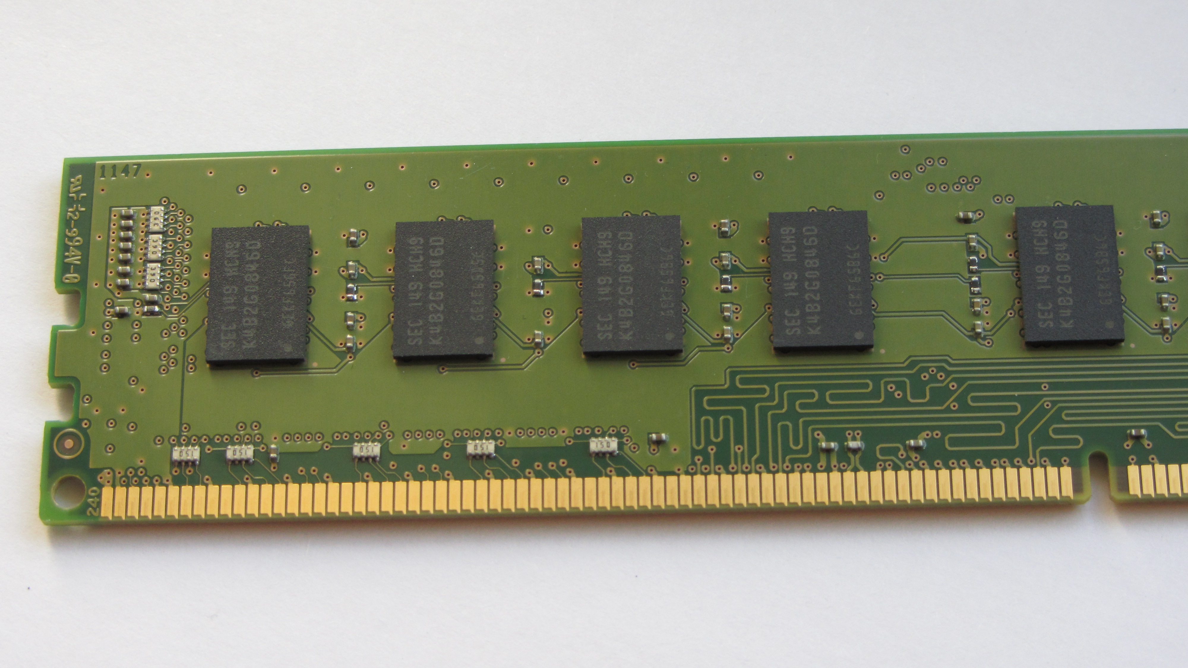

короче , повыше закинули утку, типа 16 работают медленнее 8-ми , отписал здесь ответ,
сижу думаю, но гонится-то точно 8 лучше чем 16 , вытащил 2-две планки,
....из-под кулера пришлось постараться ...
бинго... :rofl:

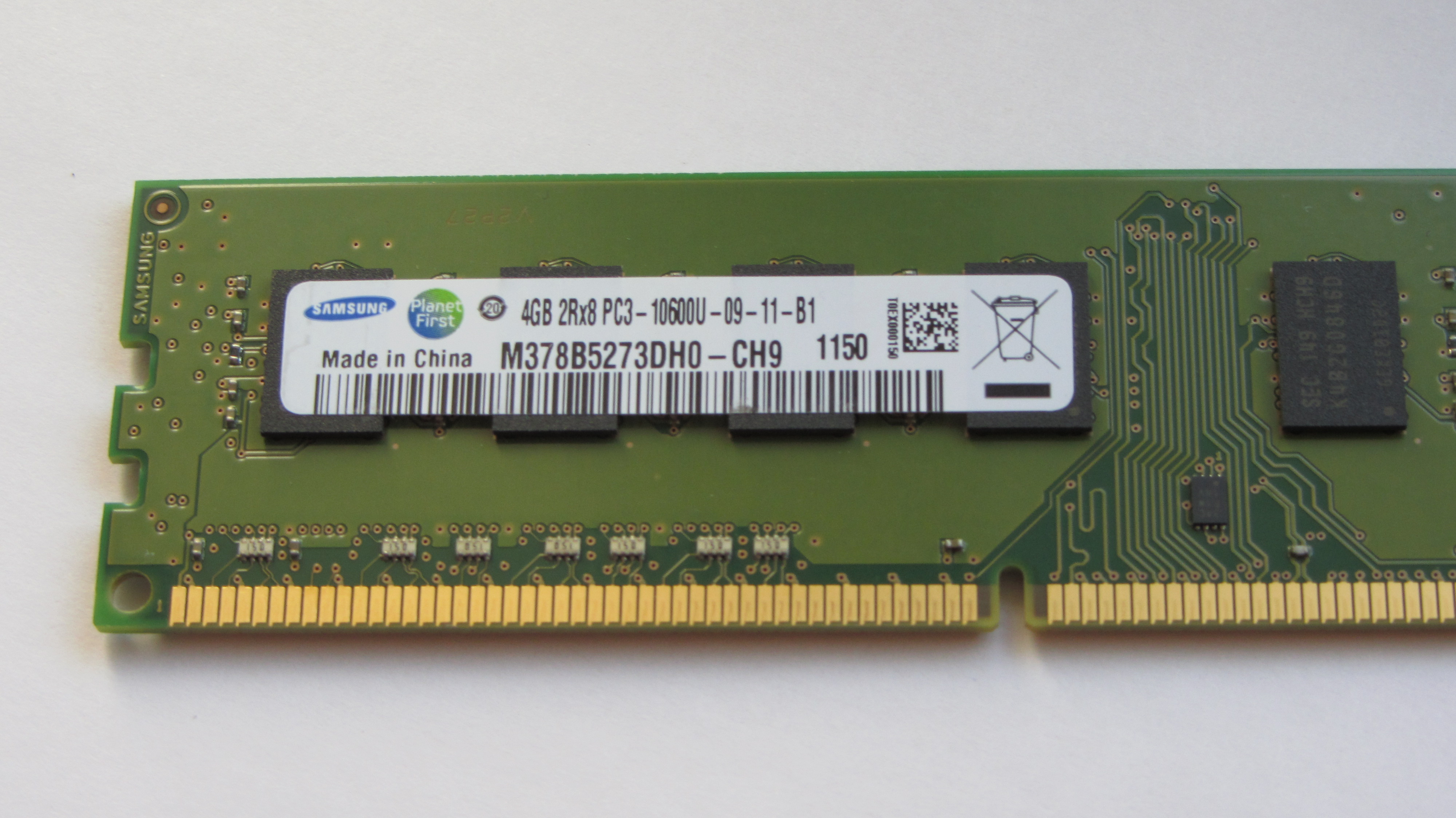

во-первых, у меня ведь те же самые чипы "D" :haha: Team ....
нолик узкий в середине номера, а "D" толстая в конце номера...

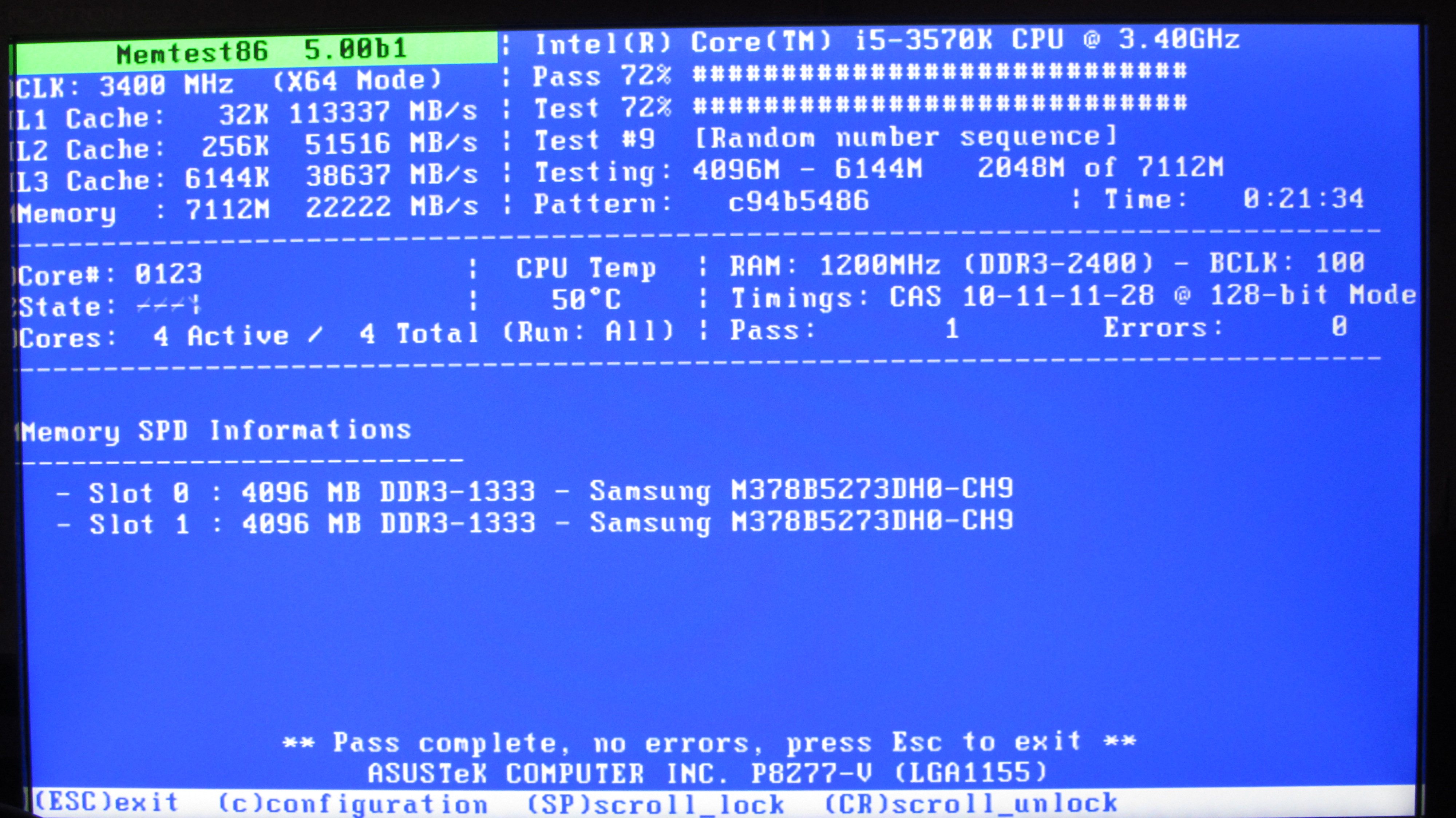

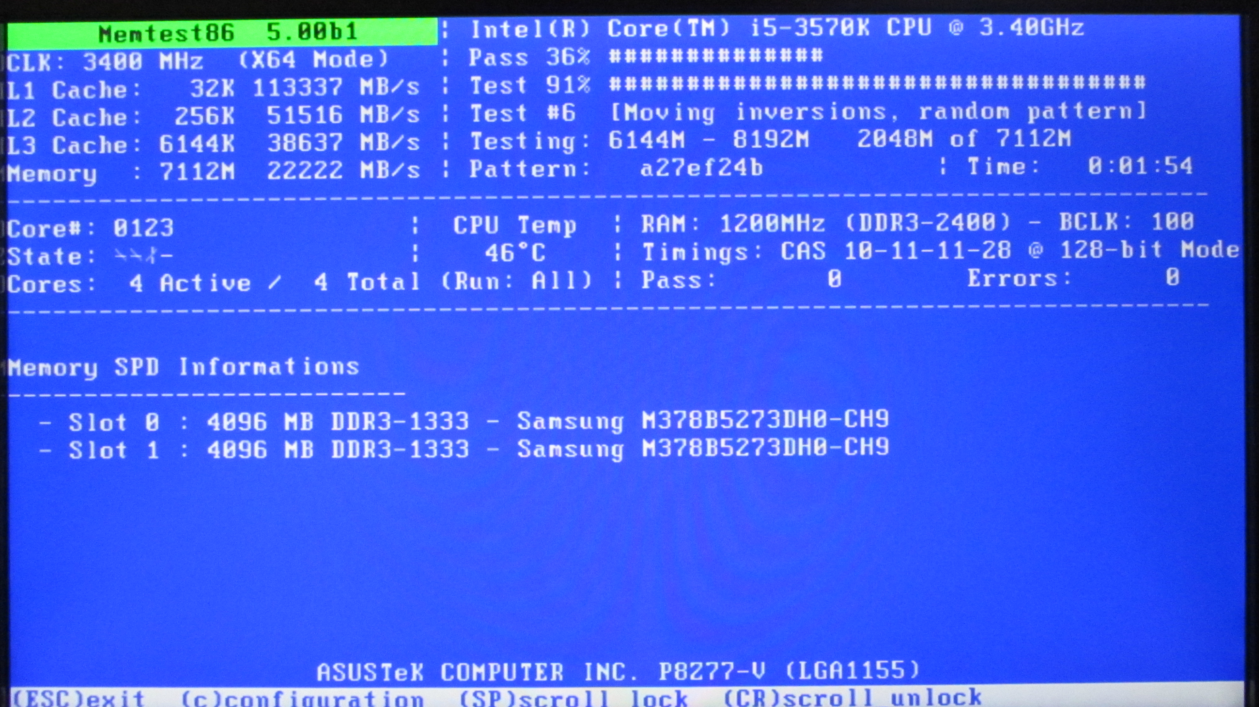

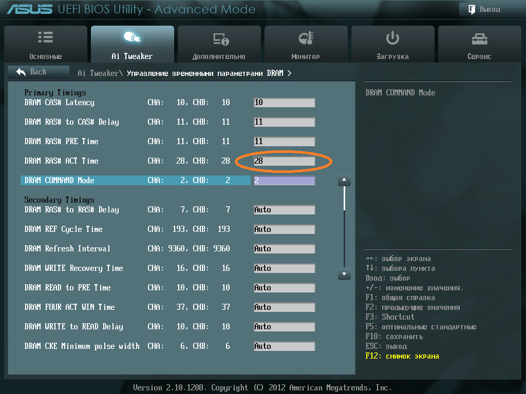

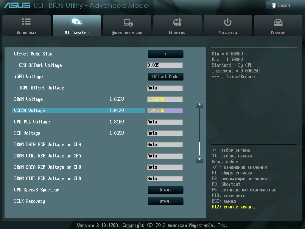

поставил тайминги "если у вас при таких настройках @2400 CL 10-11-11-28-1 v1.5 VCCSA v1.15 PLL OV в Disabled ваши самсы не стартуют или ошибки в мемтесте/винде ,значит вам не повезло с памятью" и вручную вместо Авто поставил FSB:DRAM / 100:100
питание = 1.6520 VCCSA =1.01250
стартанула
http://s2.hostingkartinok.com/uploads/images/2012/07/cebfec282d8af7b24203d3db76dcc228.jpg
но поймал через 16 минут ошибку :
http://s2.hostingkartinok.com/uploads/images/2012/07/d90256424c459f50dd9b750874be164d.jpg
поменял FSB:DRAM / 100:133
стартанула, через 16 минут ошибок не поймал ...
начал здесь это всё расписывать,
словил вот ЭТО :crazy_pilot: :
жеееесть ))) http://s2.hostingkartinok.com/uploads/images/2012/07/1ab302177b31fab87b36ef928ab95aa5.jpg

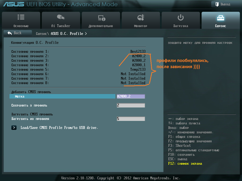

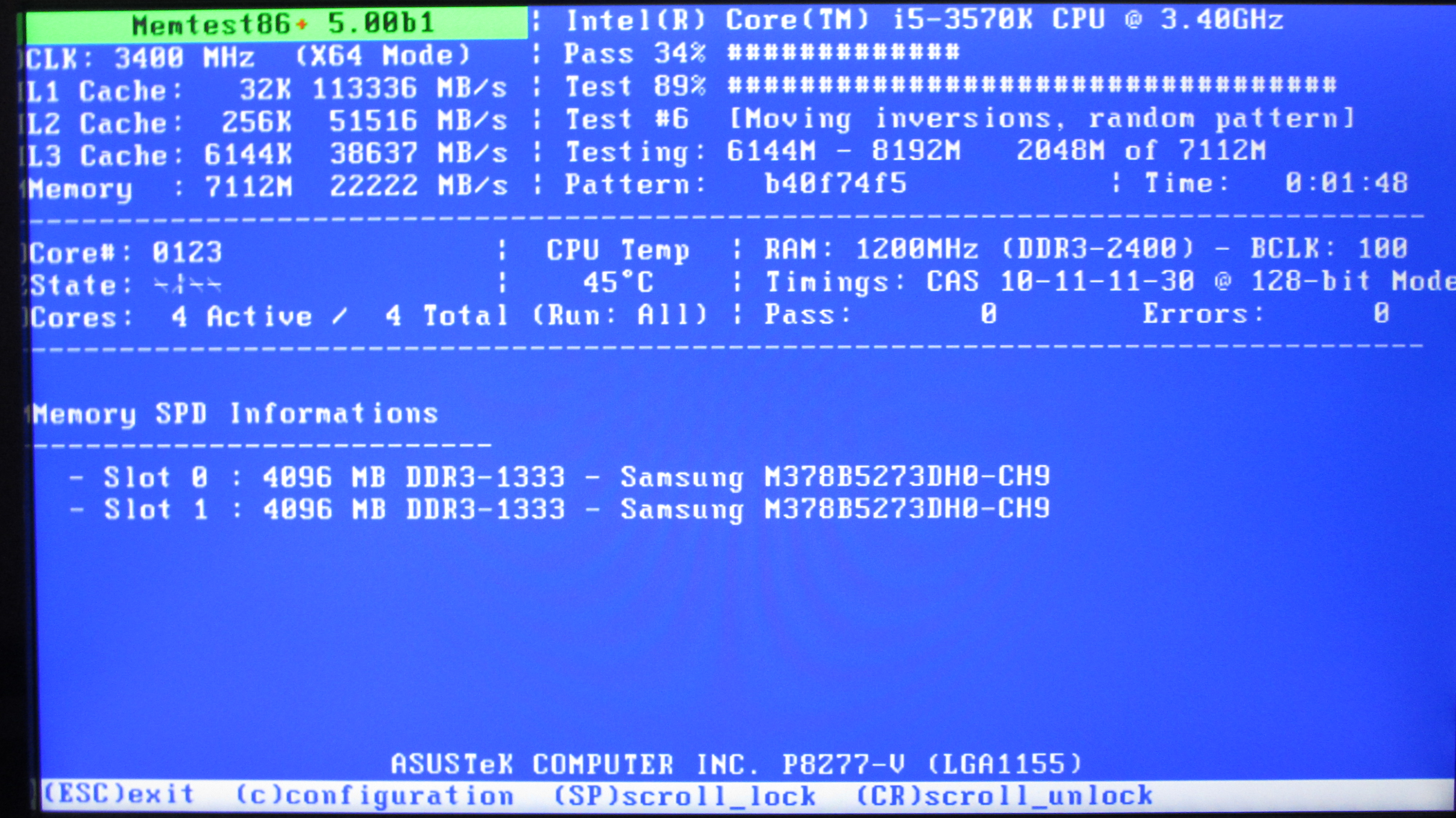

поменял тайминги на @2400 9-11-11-31-CR2 вообще не стартанула
причём не стартанула так, что после зацикливания загрузки и сброса таймингов кнопкой MemOk! в биосе обнулилились все накопленные профили, кроме первой ячейки и естественно весь разгон, питание, мониторы вентилей всё сбросилось, F5 для верности и заново прописывал разгон всем параметрам...
поставил тайминг 10-11-11-30- CR2... вроде не глючит...

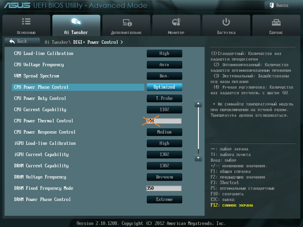

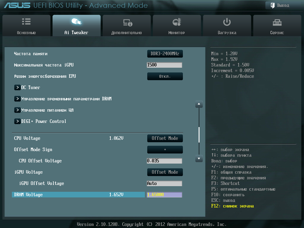

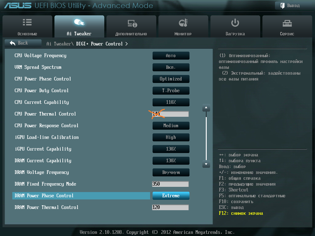

что ещё можно улучшить ? питание в биосе такое :

что ещё можно улучшить ? питание в биосе такое : /quote]
Продать что ли (по 25 $) лишние 2 планки @2400 :roll: , чего-то я много 16 набрал....
Регистрация: 18.02.2008
Leo_99 да если всё работает то и кутить больше не надо.
4 планки не работают потому что вы мало питания на VCCSA подали я же писал что 2.5 можно у самого столько стоит. тебе v2.0 можно поставить.
кстати несколько советов: CR1 работать не будет стабильно если 4 планки. так что ставьте всегда CR2 и забейте на 1. напряжения ниже 1.65 можно вообще не опускать даже если частота 1600 ,MRC Fast Boot отключать не нужно.
Регистрация: 01.05.2012
Откуда: с кудыкиных гор

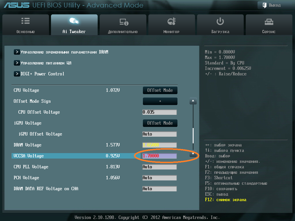

jjxaker писал(а):
.... 2.5 можно у самого столько стоит. тебе v2.0 можно поставить..
а максимально только вот столько 1.7000 :?: выставить в Биосе можно,
а ничё, что оно до малино-сиреневого цвета(max. Ahtung) дошло при таком-то значении ???
http://s2.hostingkartinok.com/uploads/images/2012/07/b93d3102c12b0277faeec101d52eeead.png

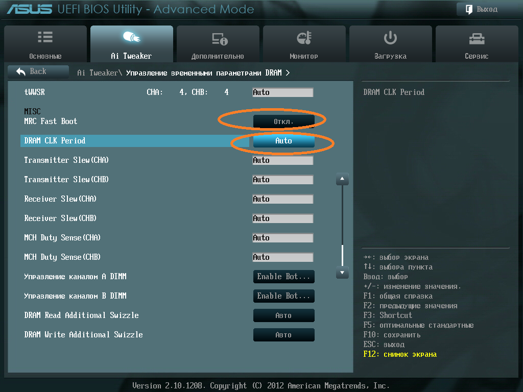

Цитата:
....MRC Fast Boot отключать не нужно
да я в Асусе начитался, что мобо при этом параметре
не может сразу после изменения Биоса полностью проставить параметры ячейкам - тем которые на Авто (а их оч. много),
то есть ей надо один раз прогрузиться с этим параметром выключенным, на постоянку, можно Fast ставить...

так там 1.7 можно выставить... 1.15 уже стоит... вопрос максимум 1.7 можно ли... на первой странице про Иви написано VCCSA больше 1.1000 не рекомендуется...
Q: Что такое VCCSA ?
A: Напряжение питания интегрированного северного моста System Agent (System Agent, включает в себя контроллер памяти DDR3, модуль управления питанием (Power Control Unit, PCU), контроллеры PCI-Express 2.0, DMI).
Дефолтное значение 0.925в, не рекомендуется поднимать выше 1.1в.
