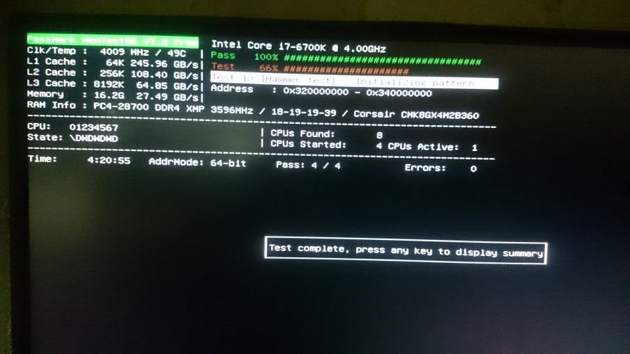

Посмотрел в CPUID CPU-Z ,частота памяти! - nb frequency 4000 Mgz ???
И стоит - Мах Bandwidth - DDR4 -2132 (1066Mgz)
DRAM Frequency 1500 Mgz
У меня память корсар 3600 Mgz DDR 4
4 по 4 -16
16-17-17-34
Скажите,все верно? Ничего не разгоняю. В Биосе поставил частоту 3200.
И Мурыжил несусветно долго я прогой мемтест 86 версии 7.3 ,ничего не обнаружено.
Значит память работает хорошо?-)
DSC_0010_904x509.jpg [ 65.52 КБ | Просмотров: 2603 ]

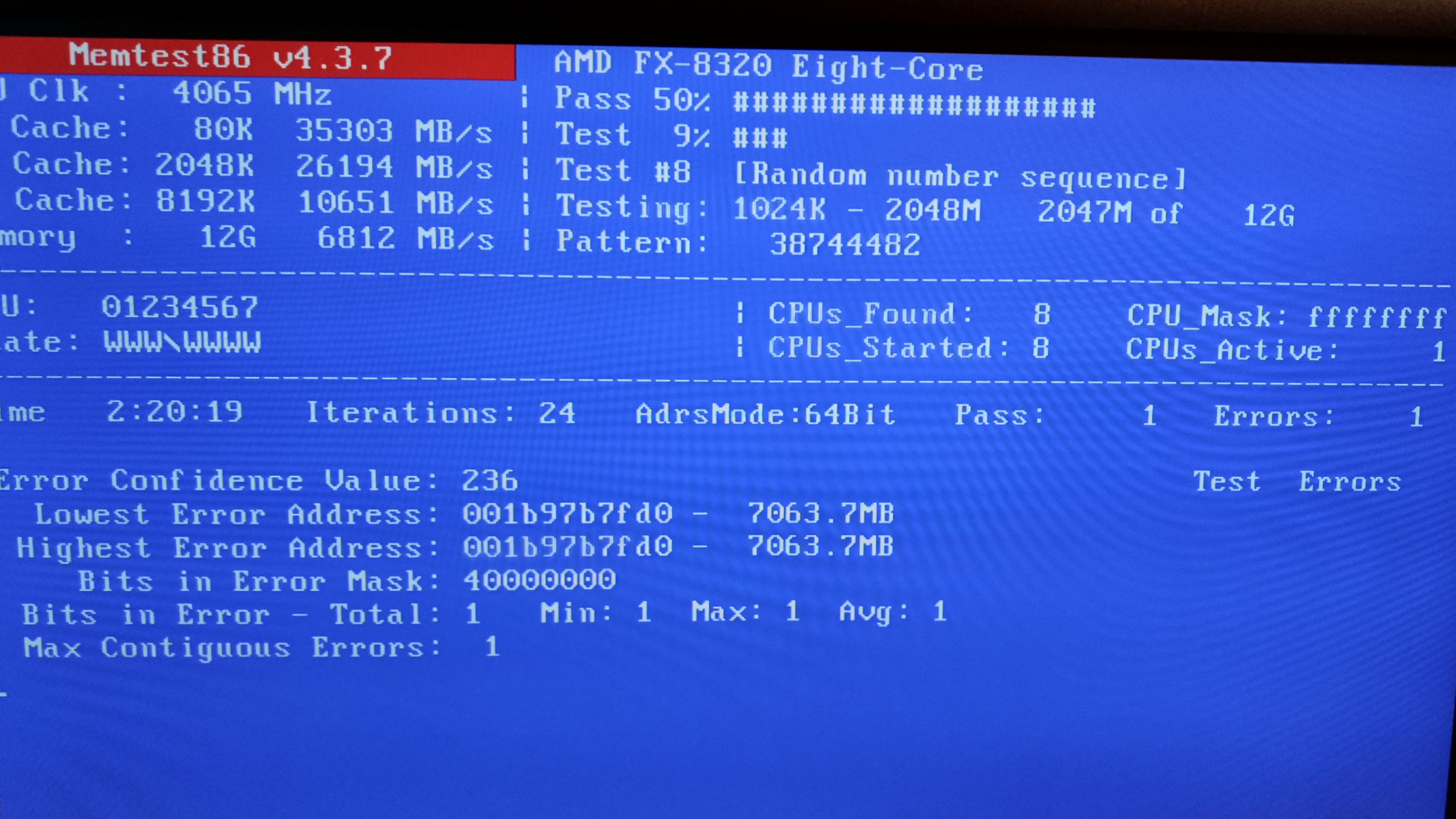

обнаружилась ошибка, но у меня стоит 3 планки, как определить какая из них с ошибкой??
а то из-за нее иногда из игр вылетает, надеюсь это новая хуникс, на нее есть гарантия
P_20170730_025505_vHDR_Auto.jpg [ 2.57 МБ | Просмотров: 2353 ]
ryzen 5700x3d, msi b450 a-pro, rtx4070ti, 32gb patriot (4x8) 3600, платиновый 1000w
Регистрация: 15.08.2004
Откуда: Красноярск
ricky_spanish, очевидно же. Вставлять планки по одной и проверять.
