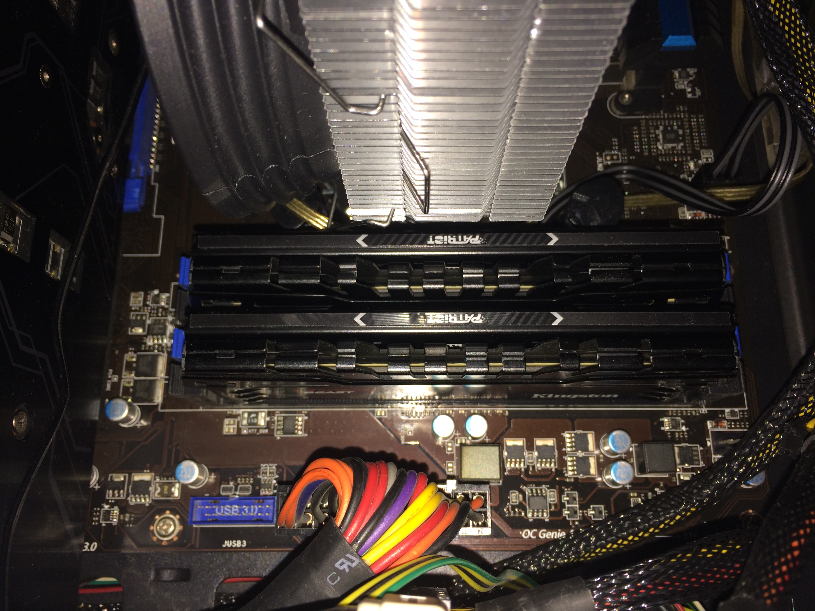

Регистрация: 27.11.2013
Откуда: Чел.обл/Озёрск
Подскажите.
Имеется по 2 планки khx24c11t3k2/8x и pv38g160c9k
HyperX Beast работает в Ranks: dual (сняли с производства)
Patriot Viper 3 работает в Ranks: single (если вытащить HyperX Beast, то Patriot Viper работает в dual)
Имеет ли смысл менять "Гипер ИКС" на "Патриот" что бы все 4 работали в dual ranks или это никак не скажется на производительности?
IMG_2020.JPG [ 2.04 МБ | Просмотров: 8473 ]

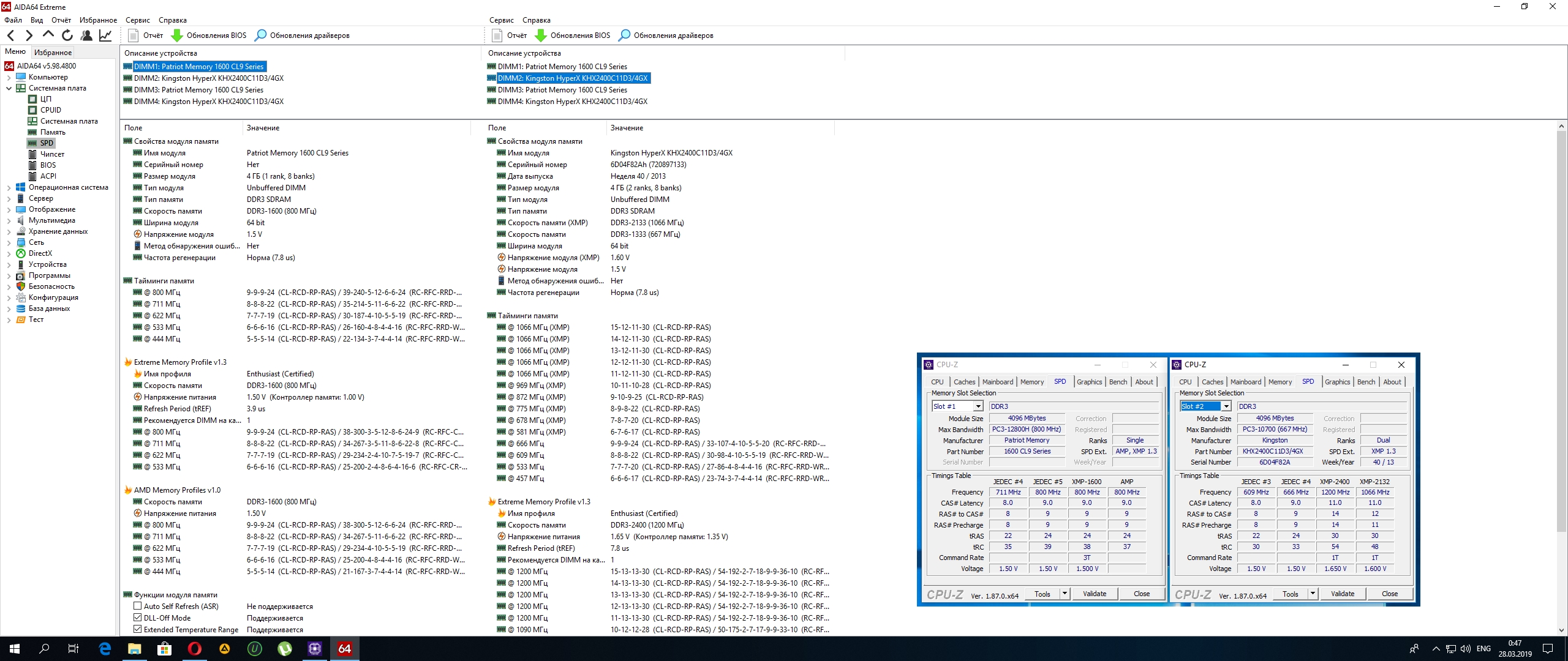

Alex Jed,2-й вариант. В каждый канал по 6гб. Радиатор не обязателен для стока проца.
Добавлено спустя 4 минуты 10 секунд:
Jr.Laptev. Ваши планки должны работать в двухканале при правильном подключении. Сделайте скрин с аида или срu-z с вкладки память.
AMD R5 1600,Asus TUF b450m pro gaming,Samsung 32gb 3200mhz,GA RTX3060 gaming,ssd Samsung 860evo 500gb,Chiftec APS550-B,DC Gammax 300,AOC I2481FXH.
Безымянный.jpg [ 1.22 МБ | Просмотров: 8460 ]
