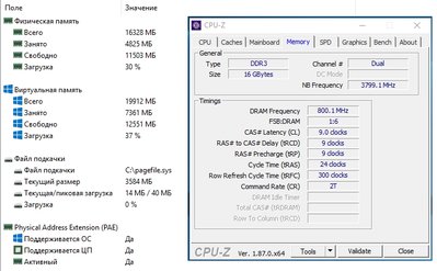

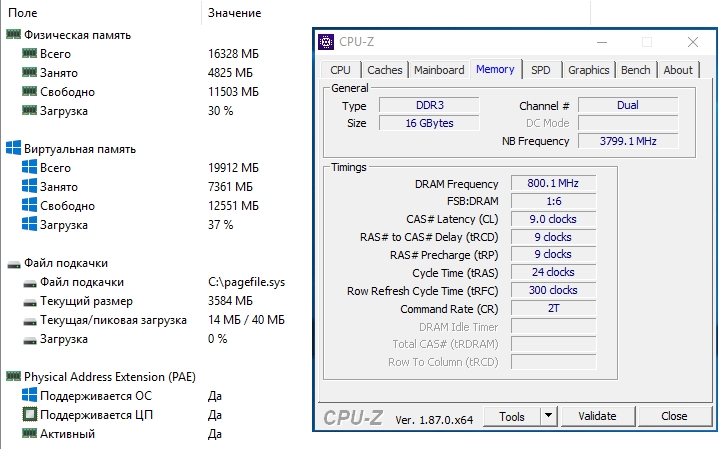

Jr.Laptev, скинте еще скрин вкладки memory с cpu-z. Потому что у Вас одна память с 8-ю чипами другая с 16тью. Можно снять радиаторы чтоб в этом убедится.
AMD R5 1600,Asus TUF b450m pro gaming,Samsung 32gb 3200mhz,GA RTX3060 gaming,ssd Samsung 860evo 500gb,Chiftec APS550-B,DC Gammax 300,AOC I2481FXH.
Регистрация: 27.11.2013
Откуда: Чел.обл/Озёрск
Скинуть радиаторы не представляется возможным. Согласно описанию khx24c11t3k2/8x - 16 чипов памяти и pv38g160c9k - 4 чипов памяти

Скинуть радиаторы не представляется возможным. Согласно описанию khx24c11t3k2/8x - 16 чипов памяти и pv38g160c9k - 4 чипов памяти[/quote]
НЕ будет работать в двуканале, память намешана двухранговая с одноранговойх. 4х4 надо одноранговую память.
