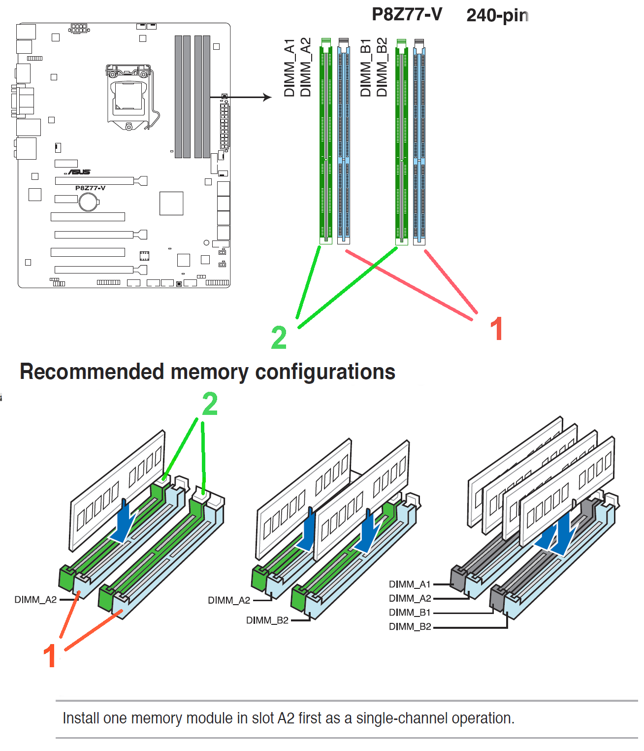

а чё она там у вас делала ? две планки обычно ставятся во 2 и 4 слот.
вы картинку из мануала к своей мобо нарисуйте про свои слоты такую же , а то не понятно что там вытаскиваете и куда вставляете :

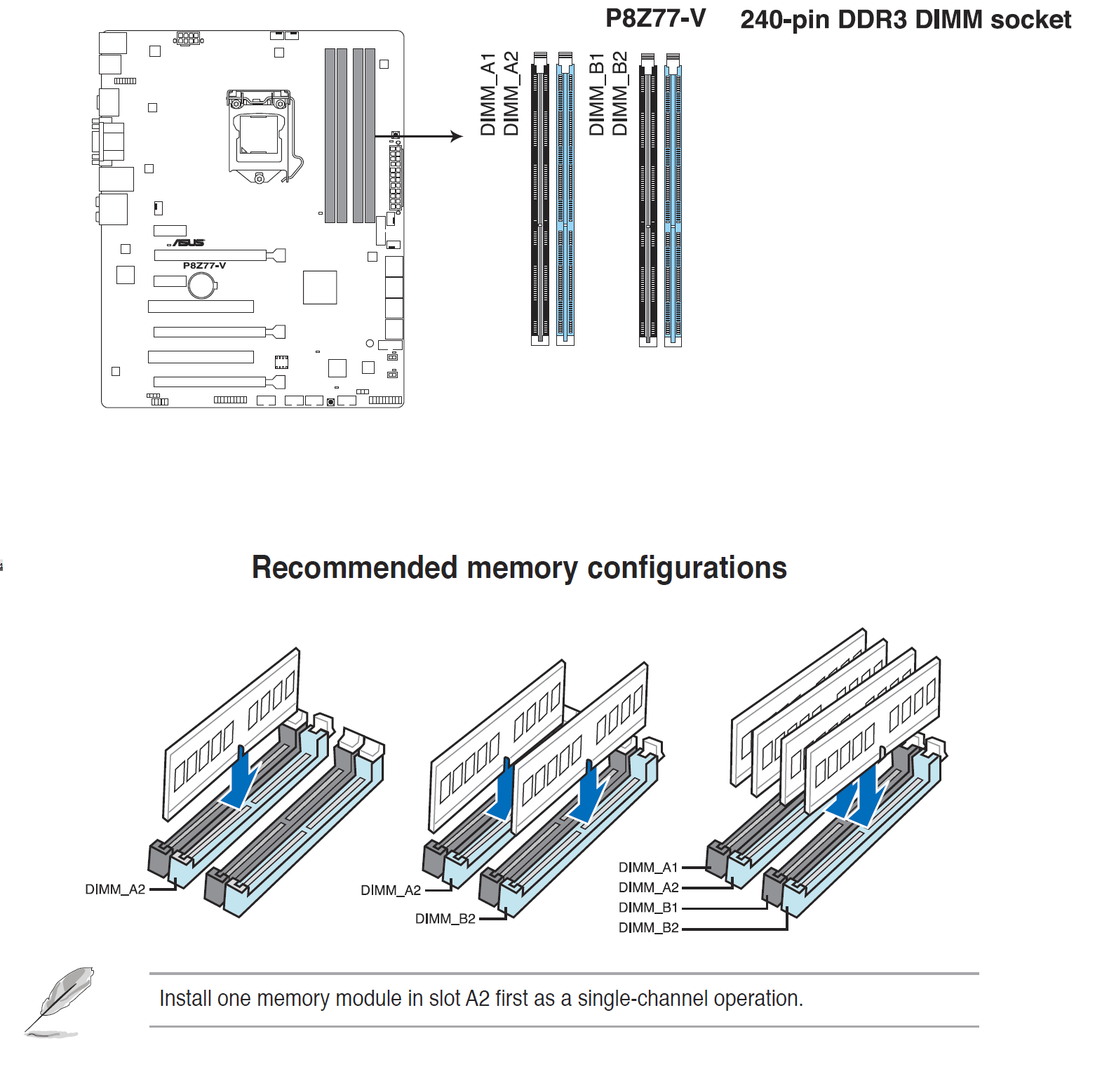

У меня с любыми таймингами на частоте 2133мгц сыпятся ошибки, если хоть одна плашка установлена в первый или второй слот и прямо противоположная ситуация наблюдается при установке памяти в третий и (или) четвертый слот - все работает как часы.
Вот что нарисовано в мануале:

Alexander from VRN
у вас:
или в мануале ерунду нарисовали, то есть все слоты равно-приоритетные
или Не ерунду = особенности чипсета такие, что все слоты равно-приоритетные,
моя схема тоже с Асуса, там явно выставлен приоритет для комлекта 2*планки.

Alexander from VRN
а вы понимаете ?, что канал [#1] это 2+4 слот
и [#2] это 1+3 слот
http://s2.hostingkartinok.com/uploads/images/2012/07/4598d697c59f1e812805b875d367a9f9.png
