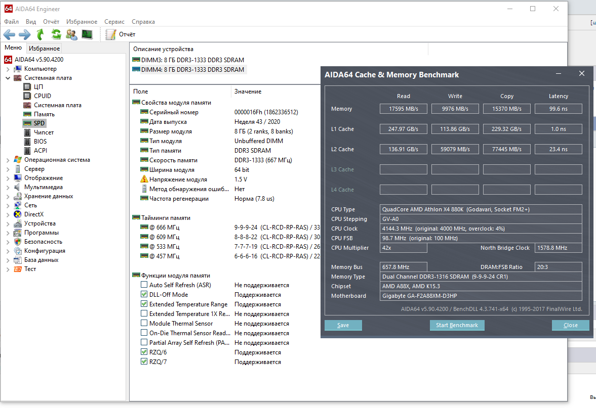

Регистрация: 10.04.2017
Здравствуйте!
Подскажите. Взял с али 2 модуля Tanbassh 8Gb DDR3-1333
Тест в AIDA показывает вот такие значения.
aida_memory.PNG [ 207.81 КБ | Просмотров: 8371 ]
Смущает значение "write". Это нормально для этого процессора?
Сначала подумал, что дело в памяти. Но вот скриншот того, что стояло до этого. До этого стояло 2 модуля Kingstone по 2Gb 1333 Mhz. На штатной частоте скриншотов к сожалению не сохранил.
Это скриншот с поднятой частотой до 1600. Но даже на этой частоте видно, что значение "write" почти такое же как с памятью с Али.
Test_1.PNG [ 128.12 КБ | Просмотров: 8371 ]
Что интересно. Нашел на youtube видео по обзору таких же модулей c Али. Правда там процессор Intel Core i7-2600 и чипсет Intel H61. Так там смотрю значение "write" 20109 MB/s.
Регистрация: 30.04.2013
то что write меньше чем read да нормально,в остальных низких значениях тоже ничего удивительного,учитывая что частота памяти сильно ниже номинала и частота северника так же ниже номинала

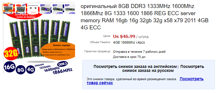

Регистрация: 11.03.2021
Откуда: Михнево
В общем, продавец ничего не ответил, спросил, какая материнка, мой ответ не прочитал и отправил заказ. Вот скрин и ссылка: https://aliexpress.ru/item/32962327157. ... 33edwAS2TP
2021-03-27_13-05-50.png [ 123.74 КБ | Просмотров: 8212 ]
