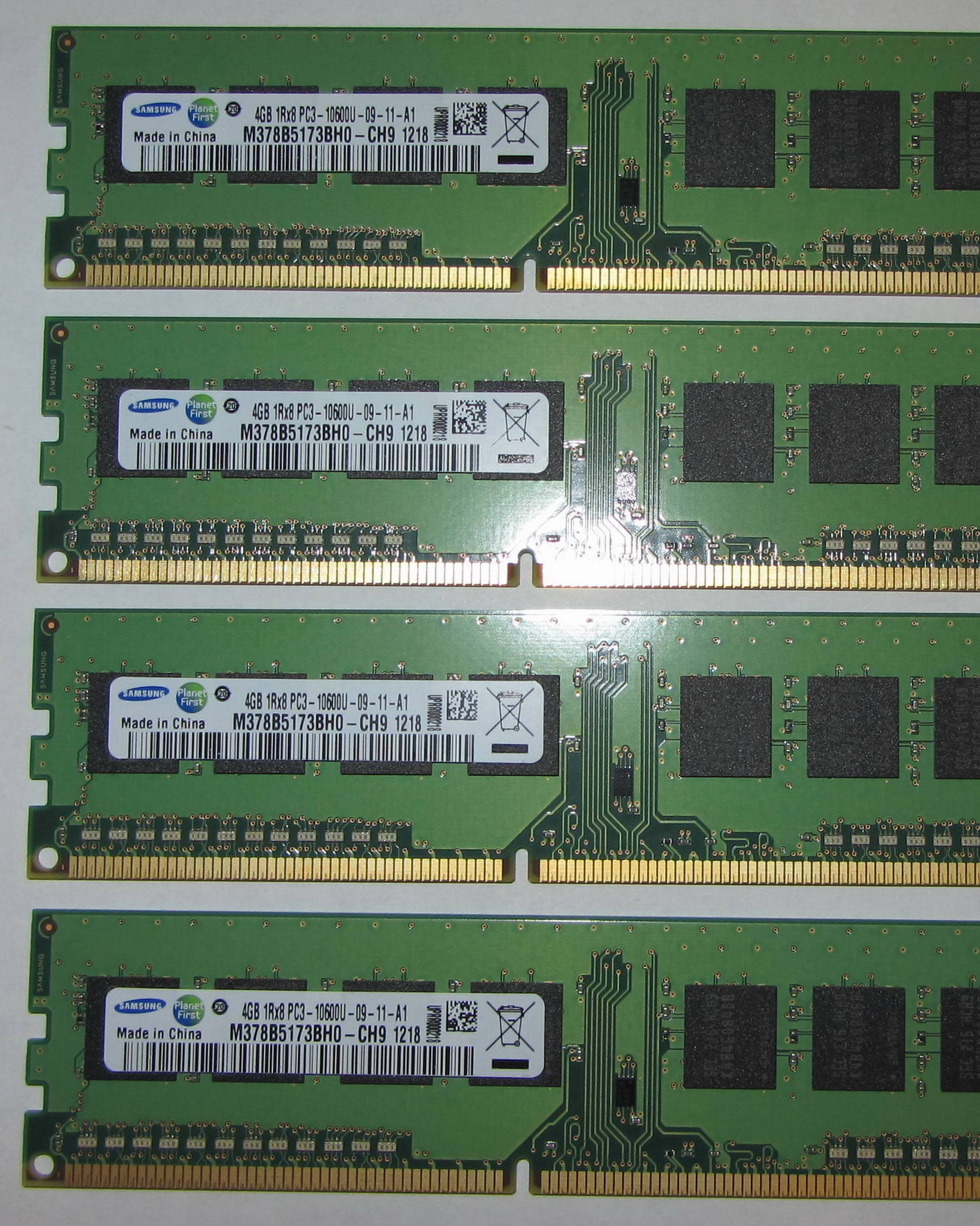

Ещё пара слов насчет всеми любимой памяти Samsung BH0-CH9
Есть 4 планки по 4 гб.
3 из них с маркировкой 1222 (22 неделя 12 год) стабильно могут работать на @2400 10-10-12-24-1Т (спасибо Leo_99) при 1,57 В
но 1 попалась 1218 - 18 неделя, разгоняется заметно хуже, на 2400 заводиться при таких таймингах наотрез отказывается, даже при 1,7 В
мораль: не покупайте 1218
ерунду не говорите, вслух...у вас её статикой могло ткнуть.
вот мой комплект : http://s1.hostingkartinok.com/uploads/images/2012/10/5fdfa58c5dd3bedc8e127216a40aaa67.jpg
1333_ @2400Mhz 10-10-12-24-CR1 =1.56v (vccsa/vccio=0.9250/1.0500, Auto)
поменя ли б вы её по гарантии... скажите мемтест ошибки в номинале выбрасывает на 4-том,5-том проходе... если контора крупная, они у вас ее заберут не будут морочиться с 3-трёх часовым тестом, в продажу выставят да и всё,
ремонтировать повезут в самсунг потом, если снова кто-то вернёт. в офисную машину случайно вставят или на АМД и вообще ничего ремонтировать в самсунг возить не придётся.
-а вам другую дадут.
всё равно вам терять уже нечего, факт, планка-то пришибленная.

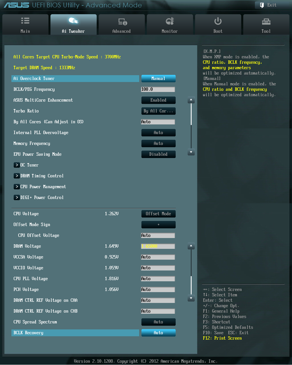

профильная система, не могу взять 2133 на DH0. на 9-11-11-28 2T 1.55-1.62В более-менее стабильна, но мемтест один фиг не проходит. что посоветуете? спс.

Angel Eyes писал(а):
deluxe , не могу взять 2133 на DH0.
FAQ по прошивке и редактор индивидуальных данных BIOS плат ASUS на чипсетах 6 и 7 серии (FD44Editor, FD44Copier, FTK) #9776161
если не поможет - то не помешает vccsa/vccio немного прибавить, совсем немного, для 2133 много вообще ничего не надо.
и во вторичных таймингах при первой смене частоты после прошивки выключить MRC Fast Boot (сокращённая, ускоренная настройка памяти то есть выключено)
deluxe _ Статистика разгона памяти DDR3. Обсуждение результатов. Советы. #9823875
deluxe _ Статистика разгона памяти DDR3. Обсуждение результатов. Советы. #9862511
v _ Статистика разгона памяти DDR3. Обсуждение результатов. Советы. #9854435
не совсем понял что нужно сделать с биосом
или читайте как шить + выставить тайминги,
или пользуйтесь частотой 1333/1600/1866/2000, "няньчить" ведь никто не будет... вариантов два )).
- там, в последней ссылке, которая с фото, "у товарища" на простой плате Z77-V без всяких делюксовых ... вообще-то 4х4...
http://s1.hostingkartinok.com/uploads/images/2012/10/2a9a738e982836f070614aa785637ce6.jpg
