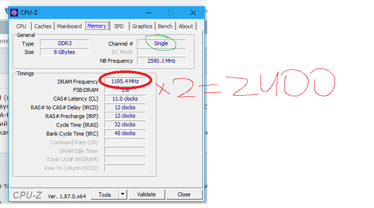

Так вот: Kingston HyperX (серия KHX) #16116693
проблема в том, что имеются две планки с почти аналогичным наименованием Kingston HyperX KHX1600C9D3 (обе по 4Гб, куплены и произведены в разное время).
Так вот, в аиде и кпу-з указывается, что одна планка (в 1 слоте) работает на 12800 (с частотой 1600 МГц), а вторая планка (во 2ом слоте, согласно спецификации к материнке) работает на 10700 (т.е. с частотой 1333 МГц).
Естественно, биос автоматически загнал обе планки в частоту 1333 МГц, но я установил множитель х8 (таиминги автоматически), и теперь при загрузке системы пишет 1600 МГц... Но вот в программах AIDA & CPU-Z - указано, что работают на разных частотах (и на больших таймингах, см скриншоты в соседней теме)...
В мет.плате нет опции XMP.
Мать - GA-770TA-UD3
Проц - AMD x6 1090t
Заранее благодарен, если кто сможет посодействовать.
Регистрация: 12.01.2005
budmo
Во-первых, не там смотрите, во-вторых проверьте, правильно ли установили память:
Безымянный.png [ 34.02 КБ | Просмотров: 8306 ]
Там где у меня написано single, у вас должно быть Dual, там где частота 1195, у вас должно быть ~800.

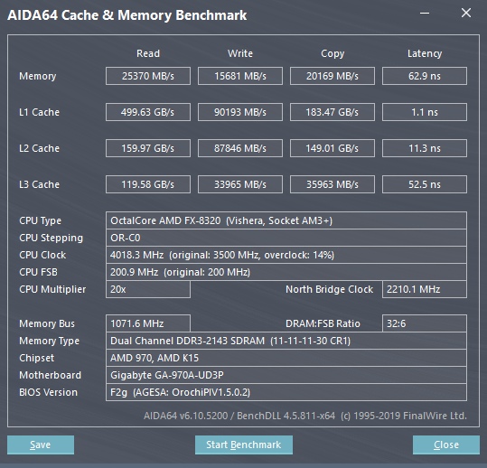

Моя новая китайпамять. Без проблем взяла 2133 МГц, при 1.7В.
1574266884.jpg [ 1.39 МБ | Просмотров: 7473 ]
1574266880.jpg [ 1.48 МБ | Просмотров: 7473 ]
1574266774.jpg [ 98.01 КБ | Просмотров: 7473 ]
Регистрация: 29.09.2015
Результаты такие же как у кингстона при 1866, такая память по наблюдениям добавляет задержку и "лага" в тех же играх
Кстати, при заполнении банок у тебя результаты не падают случайно? Попробуй их чем-нибудь загрузить и протестируй

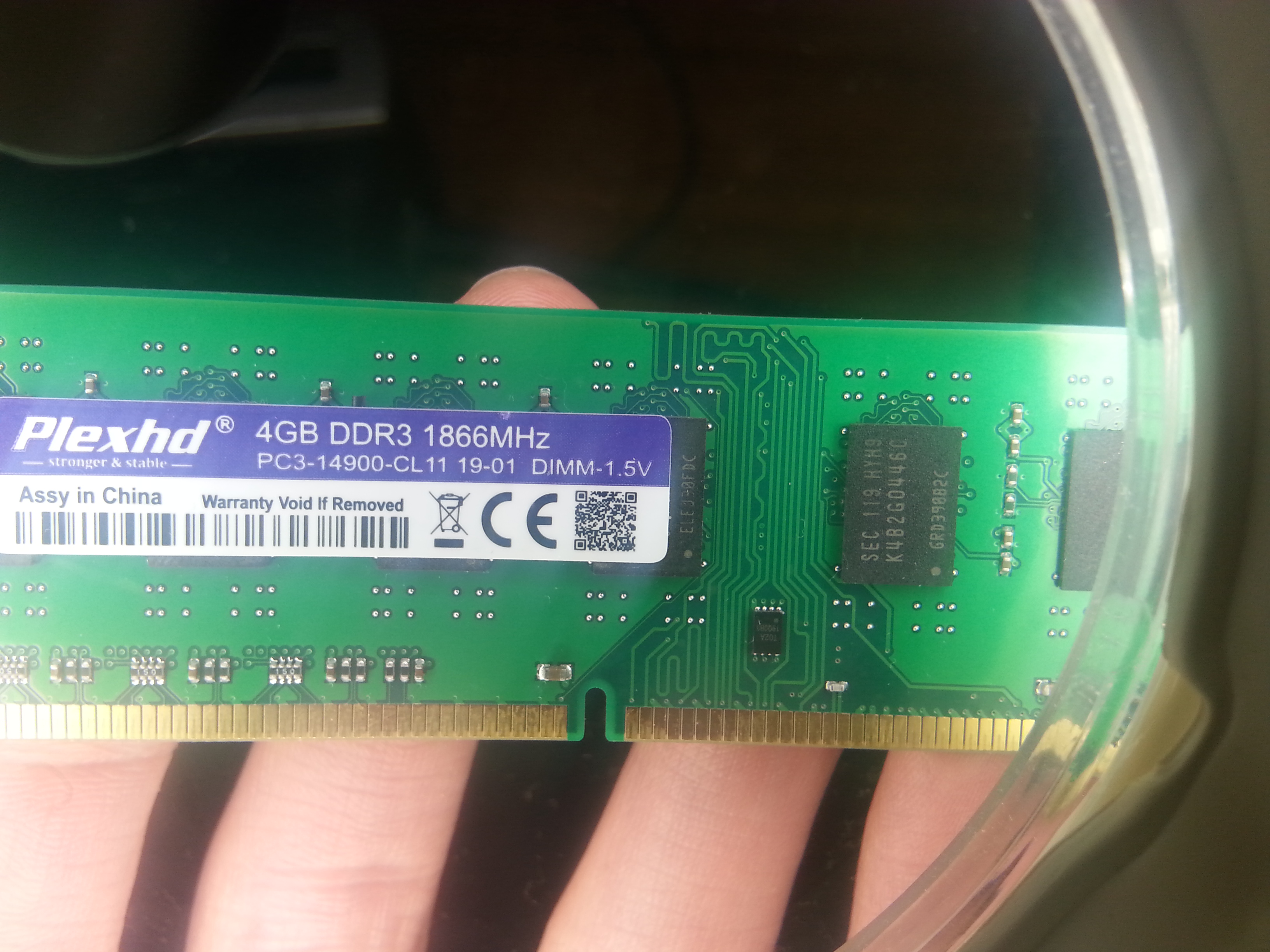

Пришли с aliexpress.com 4 штуки PlexHD (она же Atermiter, вроде как):
PlexHD DDR3-1866 4Gb
IMG_20200630_223548.jpg [ 1.66 МБ | Просмотров: 6877 ]
На трёх модулях микросхемы Samsung K4B2G0446C HYH9, на четвёртом Samsung K4B2G0446D HYH9.
Моя мат. плата ASrock M3N78D FX официально поддерживает максимум DDR3-1800. В реальности она осилила даже чуть больше: пару планок в двухканале на 920 МГц (DDR3-1840) под 1,65 В.

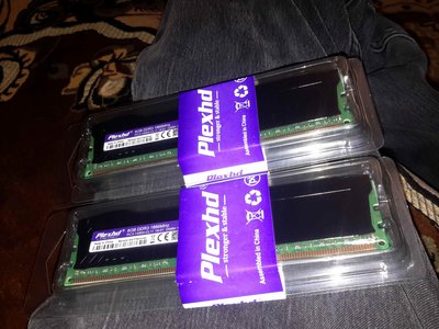

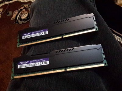

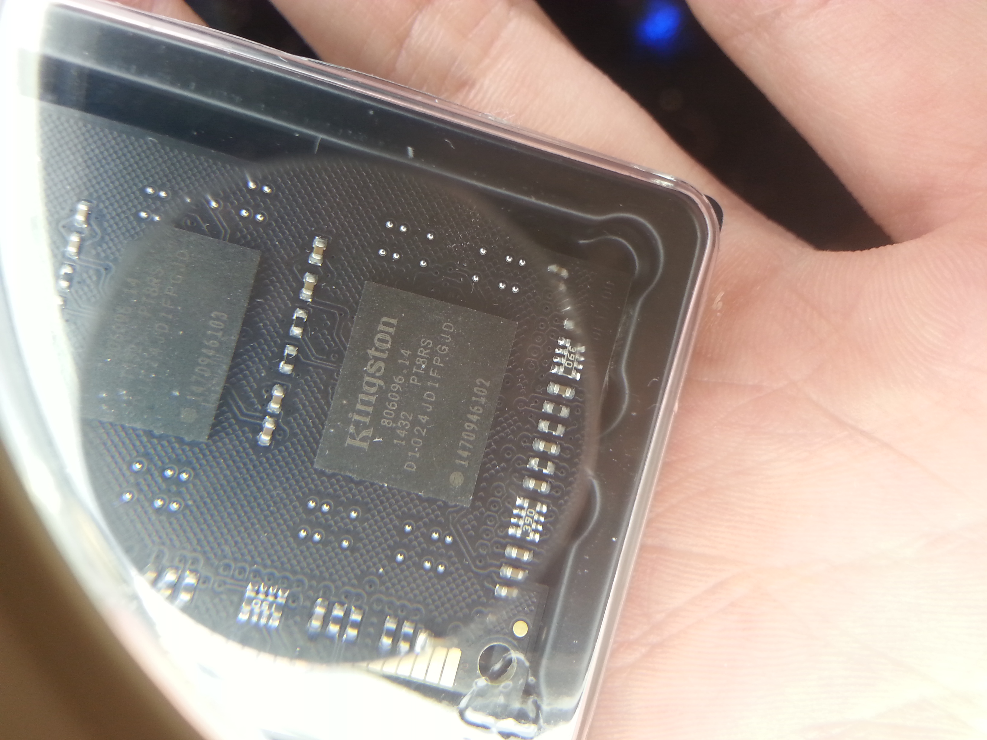

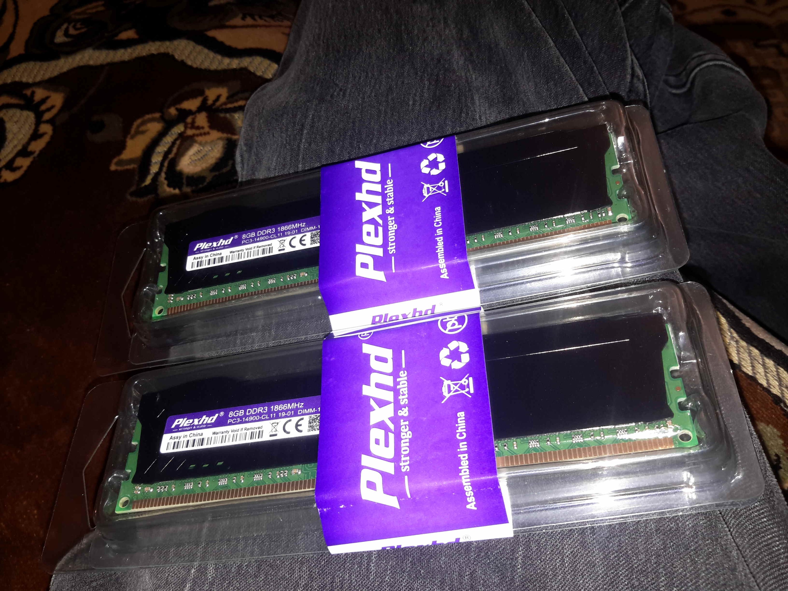

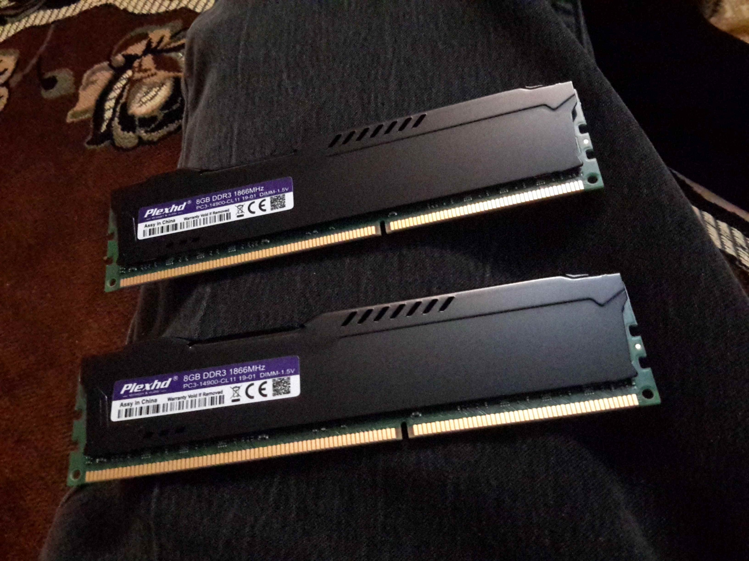

Ещё 2 штуки PlexHD. Заказывал для AMD, а пришли для Intel (универсальные), судя по тёмному цвету платы.
PlexHD DDR3-1866 8Gb
IMG_20200805_194753.jpg [ 1.58 МБ | Просмотров: 6799 ]
На обоих модуля микросхемы Kingston d1024jd1fpgjd и, согласно руководству по совместимости памяти Intel, они используются в оригинальных модулях Kingston Value RAM KVR18R13S4/8KF.
Тесты были пройдены успешно.
