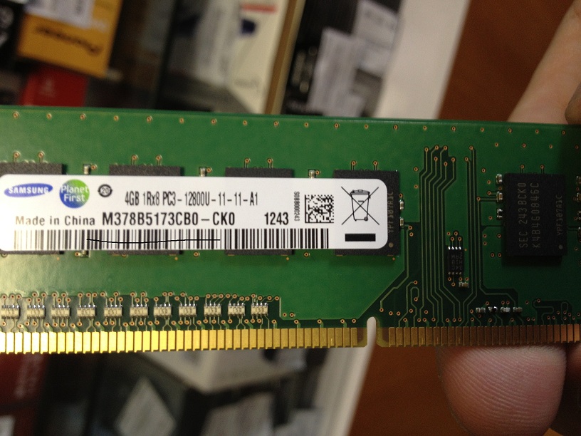

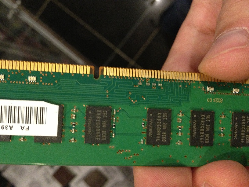

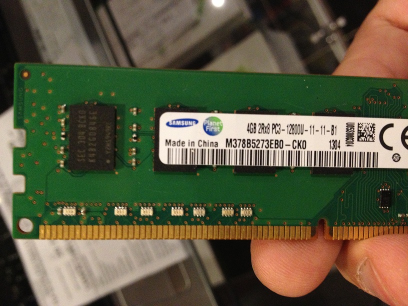

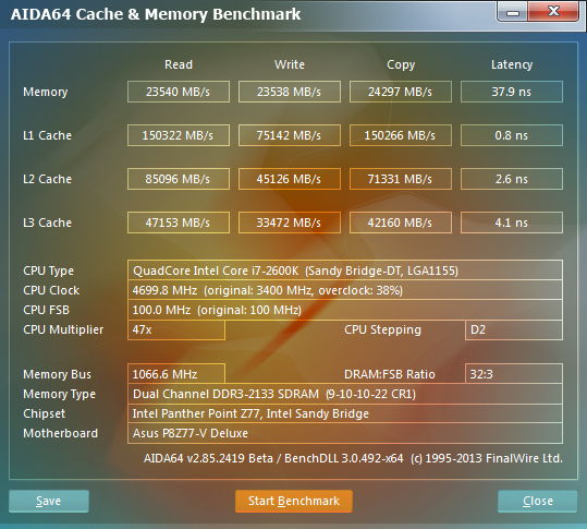

Есть у нас еще такие планки самсунг 2 видов, картинки во вложении. Пойдут ли и какие лучше?
З.ы. Да кстати сейчас на х79 маме стоят кингстоны 4x4Gb 2133 Kingston KHX2133C11D3/4GX (11-12-11-30 2133 1Т 1,60в) я пробовал запустить 10-11-10-28 1Т , остальное в авто, винда загрузилась но в линксе сразу ошибка..вольтаж поднимал до 1.65 толку никакого, 28 сменил на 30 прошел 1 проход. Это я так понимаю не очень хороший результат*?
Комментарий к файлу: это 1 вариант
IMG_0745.JPG [ 166.51 КБ | Просмотров: 1633 ]
Комментарий к файлу: это 2 вариант
IMG_0748.JPG [ 195.61 КБ | Просмотров: 1633 ]
IMG_0747.JPG [ 210.9 КБ | Просмотров: 1633 ]

Регистрация: 10.12.2008
Откуда: Новосибирск
DMK2007 первые.

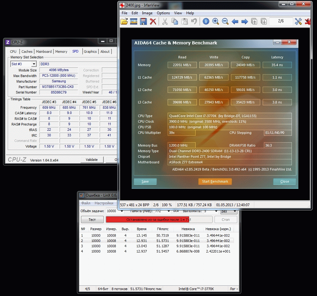

Регистрация: 28.04.2013
Невнятно как-то гонится CB0-CK0, м/б из-за платы... В слотах a1-b1 вообще не брала 2400, в a2-b2 скрин ниже.
Система грузится только на конских таймингах 11-13-13, Linx не проходит, memtest не гонял. Пичалька :crazy:
CL=11
tRCD=13
tRP=13
tRAS=28 (стартует и при 22, изменений в AIDA Cache&Memory benchmark никаких)
tRFC=220 (и ни копейкой ниже = нестарт)
CR=1
tRRD=4
tWR=12
tWTR=6
tRTP=6
tFAW=24
tWCL=6
tWWDD=2
tWWDR=2
Повышение напряжения прохождению Linx не способствует )
Подскажете что-нибудь?
Комментарий к файлу: 1,585V
2400__.gif [ 257.75 КБ | Просмотров: 1346 ]

dimmonz писал(а):
что-нибудь?
http://forums.overclockers.ru/viewtopic.php?p=9931441#p9931441
** http://s1.hostingkartinok.com/uploads/i ... 9455ee.png
Статистика разгона памяти DDR3. Обсуждение результатов. Советы. #10239561
Добавлено спустя 14 минут 48 секунд:
tRRD=4 __нереальный, смотри скрин
tWR=12 __нереальный, смотри скрин
tFAW=24 ___ 14
tWCL=6 ___7
и вообще на некоторых мат. платах увеличение таймингов не означает увеличение стабильности,
им бывает нужно точно-точно, ни больше , ни меньше.
