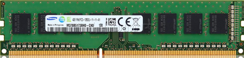

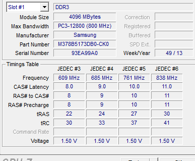

Магазин http://www.ulmart.ru/goods/251561 Samsung М378B51173BH0-CK0 . Только 1600 МГц , попытки разогнать не привели к успеху .Так что не весь Samsung полезен. В CPU-Z немного другая маркировка. Столкнулся случайно.
Снимок.PNG [ 14.1 КБ | Просмотров: 1515 ]
Снимок.PNG [ 418.55 КБ | Просмотров: 1597 ]
