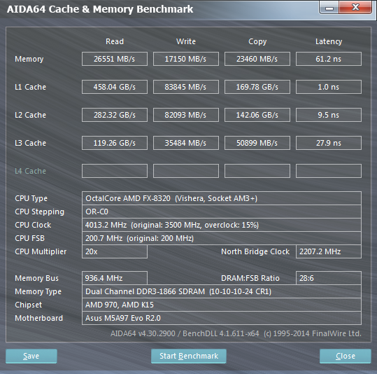

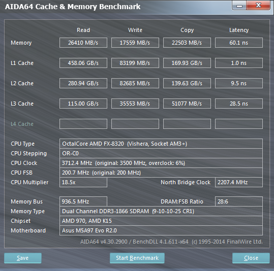

Kingston DDR3 KVR1333D3N9/2G 2gbх2 PC3-10600 CL9 9-9-9-24 99U5403-002.A00G
Получилось разогнать до 1866 10-10-10-24 на напряжении 1.52
Максимум система запустилась 1866 на 9-10-10-25 на напряжении 1.6

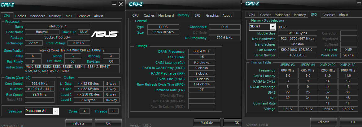

Есть интересный образец Kingston HyperX Beast (T3), KHX24C11T3K4/32X на камне i7-4790K, мамка ASUS SABERTOOTH Z87
XMP профили 2133 и 2400. Оба работать не хотят. Память грузится по дефолту на 1333, да ещё и не всегда стабильно, система бывает вешается (но причину я пока не выяснил).
Опыта нет в разгоне. Посоветуйте, плиз, с чего начать. Как ручками поднимать и в каком порядке лучше это делать?
Или может кто сталкивался с подобной конфигурацией?
