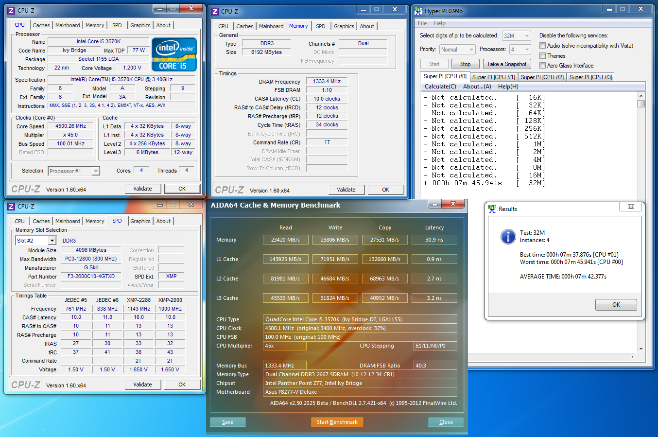

Mekazukato Задержка большая, а у вас она работает на 1333. У вас она должна работать на 2400 в биосе поправьте

Вот что у меня получилось на 2400 с KHX24C11T3K2/16X,до этого пол года работала на 2600,но хорошего чтения получить не удавалось,write 40000,copy 38000,а read 40000 сыплет ошибками,38000 тоже,ниже только 33000,попасть в эту вилку не могу,хотя понимаю что возможно,перешел на 2400.
cachemem1.png [ 197.65 КБ | Просмотров: 4866 ]
