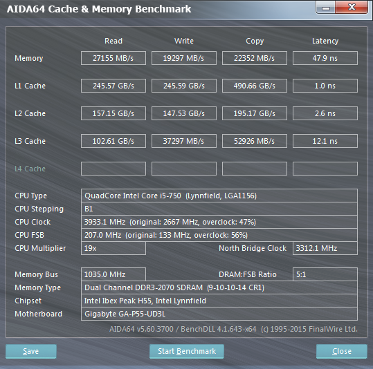

вчера крутил тайминги, решил потрогать основные. результат - tRAS опустился до 14, при частоте 2070! система стабильна под тестом аиды. правда, бенчмарк аиды выдаёт результаты чуть хуже, чем при tRAS 18. как думаете, поднять до 18?

humanoid tras не очень влияет на производительность, можно и ослабить. стабильность лучше проверять TM5. что за память то?

Откуда: Украина
G.Skill Ripjaws, 2x4 GB (F3-17000CL9D-8GBXM), обещали 2133 MHz при CL9-11-10-28 и 1,65 В.
