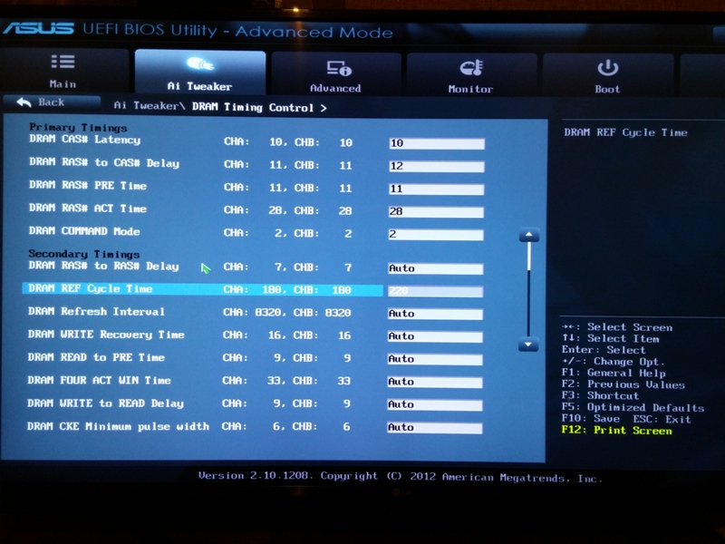

Для разгона хюникса нужно выставить "удобные" тайминги 10-12-11-28-2Т - 220 (2Т надо ставить для четырех плашек) и напряжение 1,65В. Либо, если не едет, 11-13-12-28-2Т. Все остальное на авто как на скрине). Можно еще для уверенности немного повысить напряжение на контроллере памяти в процессоре (второй скрин). В моем случае это нужно делать при разгоне свыше 2200МГц. Мои плашки самсунг-1333 на делюксе заводятся даже как DDR3-2800, но боюсь чего-нибудь сжечь уже. т.к. напряжения просто конские :D
Ставь 10-12-11-28-2Т и множитель 1866, если завелось - штурмуй 2000, дальше 2133 ++
На всякий случай - сбрось проц в дефолт пока ищешь предел плашек, может что-то мешает. Если нормально разгонится, хотя-бы до 2133 - TRFC можно попытаться понизить до ~180.

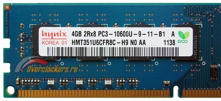

PS. Твои планки точно оригинальные, как в той статье? Часто можно нарваться на подделку.

на подделках обычно стикеры выглядят иначе, общее исполнение модуля хуже, меньше всяких smd-компонентов распаяно.
Похожи?

I_N_J_E_C_T_O_R писал(а):
Похожи?
Так вроде бы похожи, причем я брал по 2 планки в разное время. И как ни странно, сам того не зная, получилось взять одной серии. :D
В общем с таймингами 11-13-12-28-2Т-180 1.65 память завелась без проблем на 2133 мгц. Дальше при этих таймингах и напряжении 1.7, память на 2400мгц не заводится.

I_N_J_E_C_T_O_R
И еще один вопрос есть к тебе, почему то в линксе нет прироста в гфлопсах, все время где то в районе ~103? Хотя у знакомого на i5 3570k при 4.5 показывает ~120гфлопс.
Комментарий к файлу: TRFC 180
cachemem3.png [ 103.8 КБ | Просмотров: 2035 ]
Комментарий к файлу: TRFC 220
cachemem2.png [ 103.75 КБ | Просмотров: 2035 ]

Видишь - главное, "правильные" тайминги. Оставляй на 2133, не гонись за 2400, ну можно еще попрбовать 2200МГц. Львиную долю прироста ты уже получил. хотя модули у тебя не самые удачные.
...в линксе мешает НТ, если его отключить, гигафлопсы повысятся. Забей.
Напругу на модулях не пробовал уменьшить с 1,65V? Тайминги сильно расслаблены - можно пробовать напругу и поменьше. Подбирай минимально необходимый вольтаж - тестируй Prime95 в режиме "blend" и TestMem5.

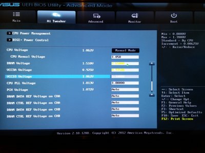

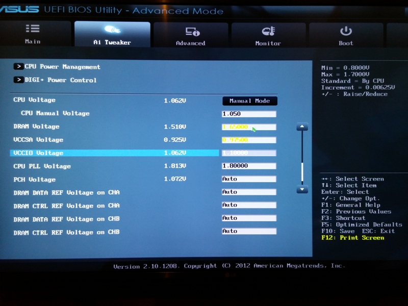

2200МГц не пробовал? Кстати, напряжение на контроллере памяти не повышал (на втором скрине)?
2400 пробовал, напряжение менял как на скрине, не взяла. А как 2200 выставить, там после 2133, только 2400?
