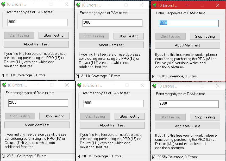

gungstar, memtest что ли? Так я такие настройки оперативки использую уже год, только с субтаймингами не игрался) Сейчас из под винды запустил - 20% даже уже больно долго.
Безымянный.png [ 74.63 КБ | Просмотров: 2984 ]
