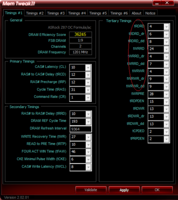

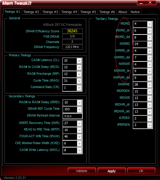

Регистрация: 10.01.2005
Trotwood, попробуй зафиксировать третичные тайминги на те значения, что биос выставляет автоматом на частоте 2400. Далее повышай частоту памяти и основные тайминги, напруги и т.п. На z68-z77-z87 таким способом можно избежать падения производительности на частотах памяти выше 2400. Выделил нужные тайминги.
t2400.png [ 58.4 КБ | Просмотров: 1676 ]
Регистрация: 05.12.2012
Trotwood писал(а):
Многовато, но результаты Аиды - более чем достойные!
Попробуйте понизить до 183 +/- 5. Если потеряется стабильность - верните на 311 и забудьте.
Меньше 200 пост не проходит, после сброса мп выставила в 208, на этом значении и зафиксировал.
