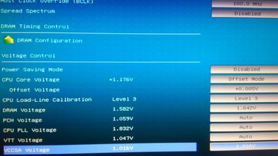

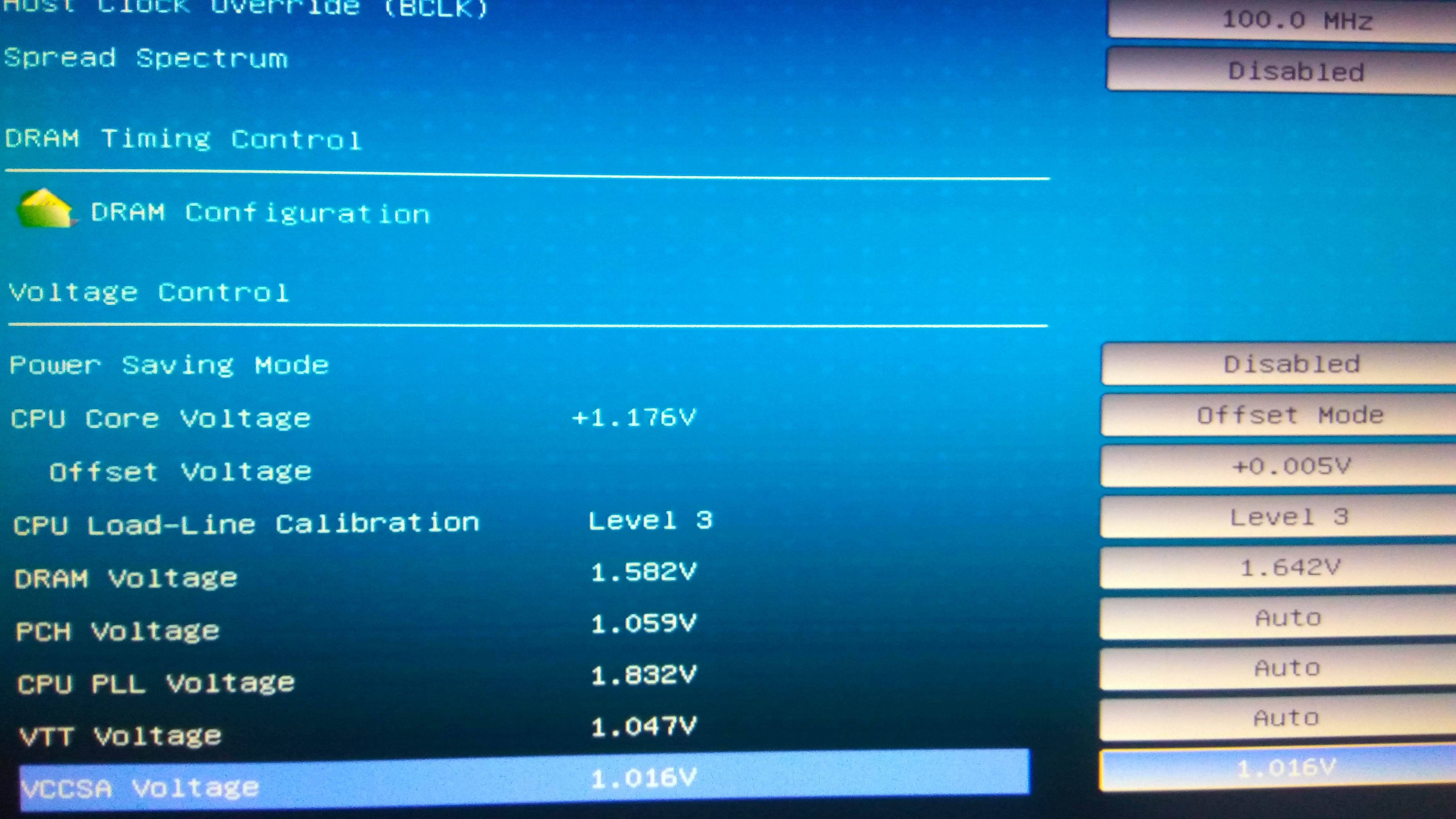

Регистрация: 10.10.2016
Trotwood писал(а):
Какое напряжение на системном агенте стоит?
На 1866 Мгц - авто. На 2133 Мгц, пробовал поднимать до 1,016 (см. ниже скрины биоса). Да и "поджаренности" быть не должно)

Регистрация: 16.12.2015
Фото: 50
Ramanaga
Попробуйте повысить напряжение до 1.19-1.25. Все, что выше 1.2, окрашивается желтым и до 1.25 - безопасно для КП.
ASUS X79-Deluxe|4930K|СВО|G.Skill 2400 32 Гб|MSI GTX 1080 Ti|Creative X-Fi Titanium Fatal1ty Champion|Samsung 950 PRO|HDD 2Тб|БП 700W|CM HAF XM

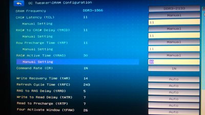

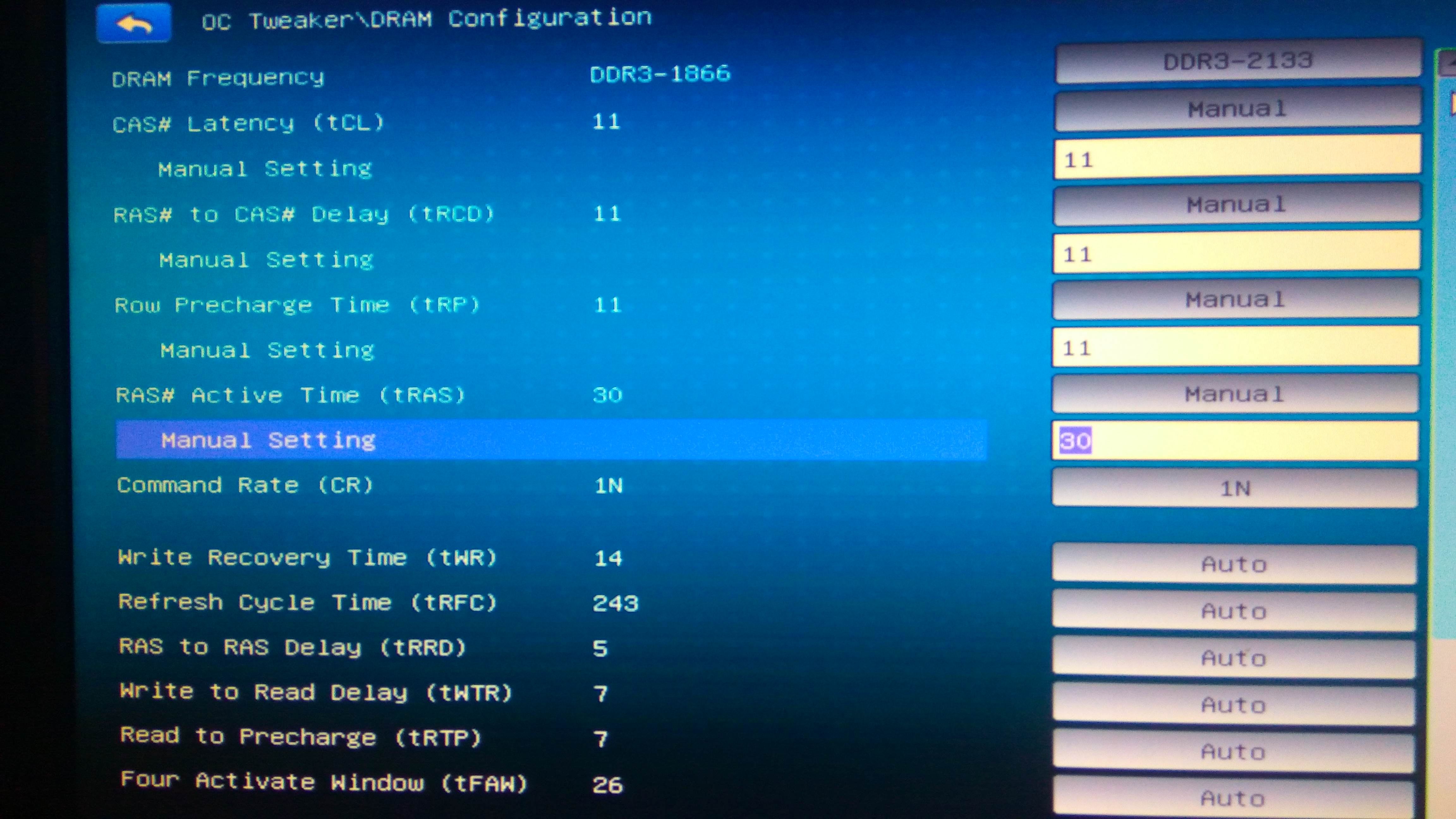

Trotwood писал(а):
Какие тайминги сейчас?
10-10-10-30 1Т, пробовал 9-9-9-29 1Т, как раз и не получилось запустить систему, так же и в некоторых других вариациях уменьшения таймингов на 1886 мГц. Вот и предположил, что аналогично дело в таймингах и на частоте 2133 мГц :?:
Фото: 50
Ramanaga
Попробуйте 11-11-11-32 (31) 2Т
Наконец появилось время, попробовал данные тайминги, но увы...
