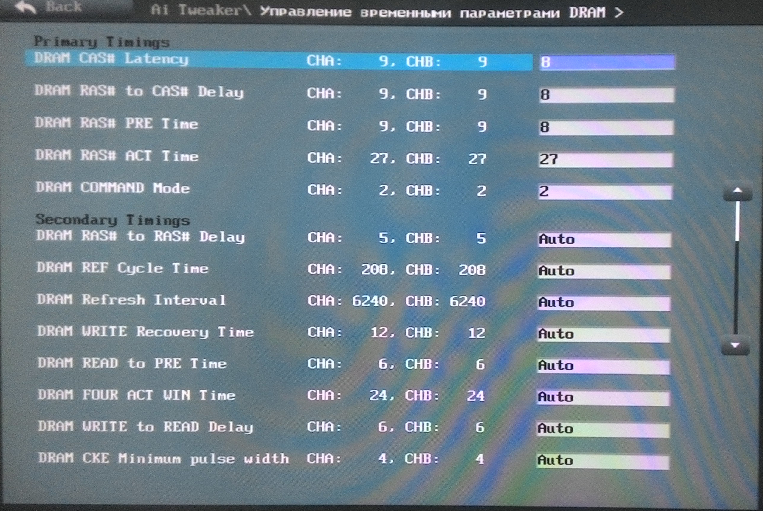

DartDiezer Вы бы, время, чтоб зря не терять - память свою попробовали запустить на 1600 и 8-ках.А там может ещё что то подскажут.

Topik Я этим впервые занимаюсь, имеется чисто понимание что зачем нужно и за что отвечает. Я так понимаю попробовать переписать в настройках временных параметрах все 9ки на 8ки? Ещё подскажите пожалуйста, каковы ориентировочные показатели прироста в скорости записи/чтения от уменьшения таймингов?
Добавлено спустя 35 минут 52 секунды:
На 8ках завелась без проблем, нужно будет озадачиться тестированием раз дело пошло.

DartDiezer Да 9-ки на 8-ки при напряжении 1.5, если не получится - можно попробовать приподнять напряжение до 1.58.Потом всё это протестировать на стабильность разным софтом.Прирост - циферки, можно посмотреть в Эвересте,скриншот выкладывал HIV359 выше.При 1т попробуйте)

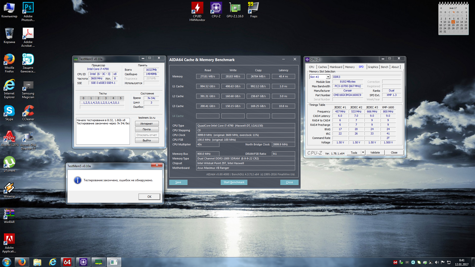

Доброе утро всем! :-)
Народ подскажи те как мой результат ?
Память corsair dominator cmd16gx3m2a1600c9
профиль xm 1600MHz 9-9-9-24 2t 1.50v
то получилось 1800MHz 8-9-9-22 2t 1.7v система стабильна во всем игра и тд.

serjik84, лучше 13-13-13 на 2000Мгц, чем твои достижения в таймингах)

Регистрация: 10.01.2005
serjik84 какая версия на наклейке модулей?
Регистрация: 12.01.2017
v8.22

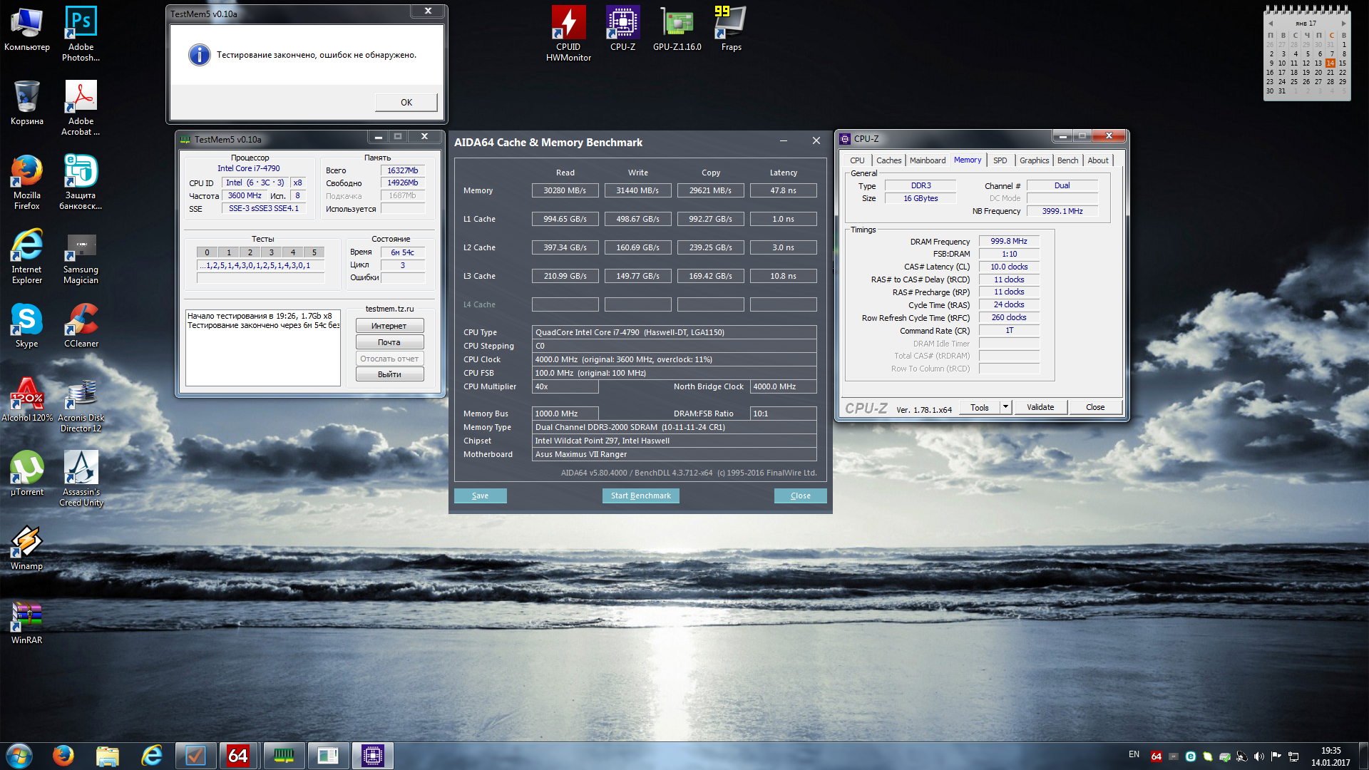

corsair dominator cmd16gx3m2a1600c9 v8.22
что получилось добиться
было
1800mhz 8-9-9-22 2t
стало
2000mhz 10-11-11-24 1t

serjik84
Лучше пробуйте 9-11-10-26 или 10-10-10-24/26. И с напругой поиграйтесь, смело ставить можете 1.7-1.75v. Корсары, это не Самсунги, они разгоняются посредственно.

все попробывал это самый лучший вариант
serjik84 частоты выше 2000 не берёт?
пока не пробывал, устал уже от разгона памяти нудное это дело _)))
