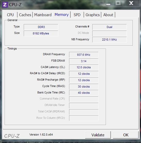

решил заняться разгоном памяти, подскажите правильно ли делаю.
память kingston kvr16n11s8/4 две планки (cl11), работали на 1600 при 10-10-10-27-37 1.5v.
стал разгонять, поставил 1866 и тайминги по скрину, что можно убавить? на дефолтных 11-11-11 не стали грузиться. добавил до 12-12-12 и напряжение сделал 1.6. не сгорят без обдува?
Нифига им не будет. 1.65 для DDRIII вполне стандартный оверский режим.
Полное УГ. Тебе ещё повезло что хоть так заработало.
У меня польские GoodRam 1600 на 2133Mhz 11-11-11-28 1.5V работают без проблем. Правда они на чипах SKHynix. :ok: Больше не пробовал, мать не позволяет.
Регистрация: 05.09.2009
Откуда: Russia
Фото: 5
поставил на 11-11-11-28 1866 при 1.63в. пусть пока так, потом может попробую 2133 взять
