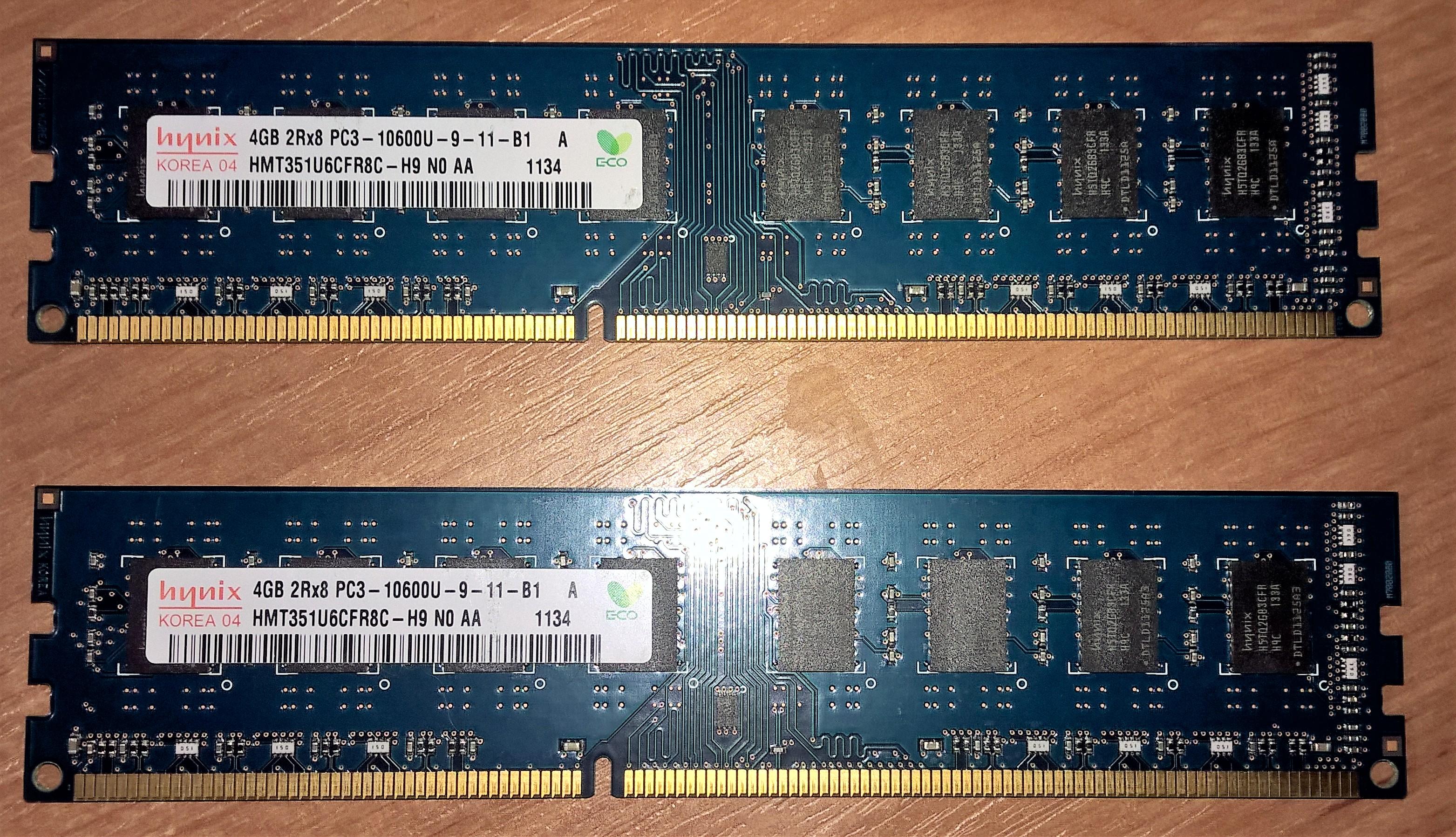

mol61 писал(а):
у меня модули Goodram польские на чипах SKHynix.
У меня вот такие чипы.
WP_20170419_21_48_29_Pro_LI(3).1492628263.jpg [ 1.09 МБ | Просмотров: 1510 ]
То есть можно смело их гонять на 2400 при 1.59В и на таймингах 11-13-11-24-107 и ничего им не будет?

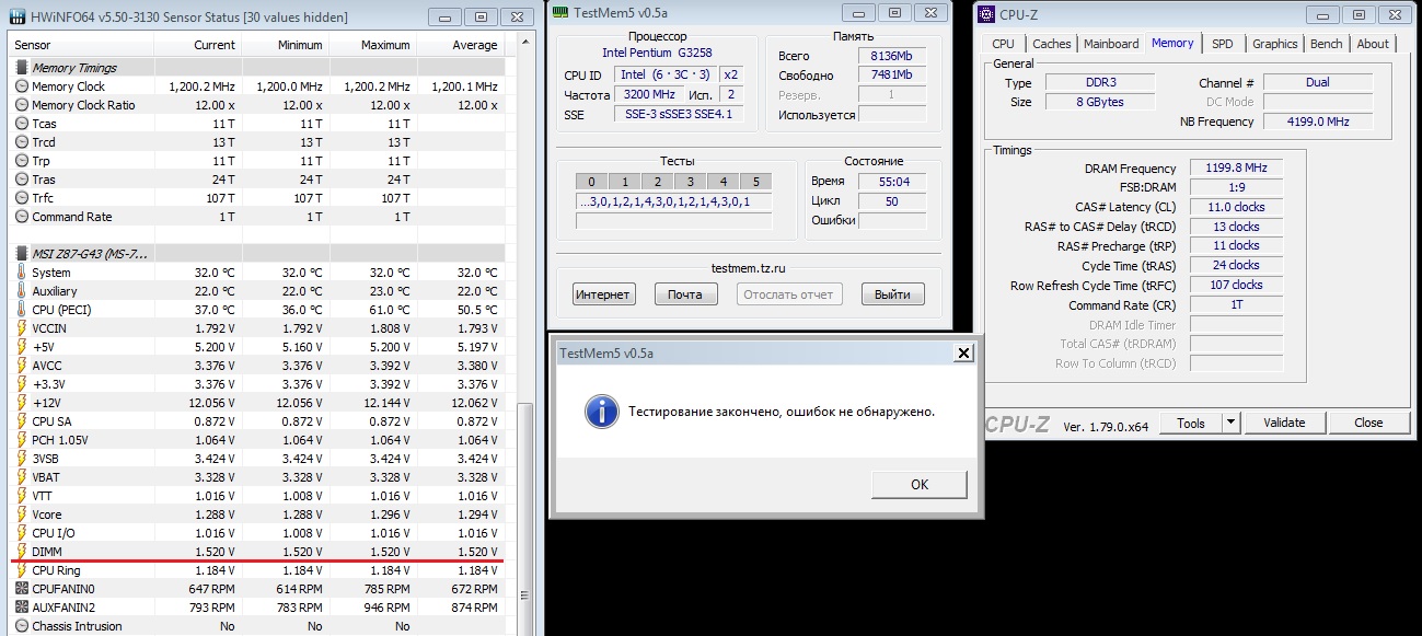

Регистрация: 25.06.2013
Откуда: Правобережна UA
Topik писал(а):
хорошая память.
Ещё чуток погонял память и выяснил, что 1.52-1.53В(в биосе выставлено 1.53В, в HWiNFO показывает 1.52В)хватает для частоты 2400. Докину ещё 0.015В и будет работать на 1.545В. :)
Безымянный.jpg [ 245.3 КБ | Просмотров: 1457 ]

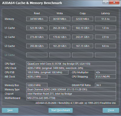

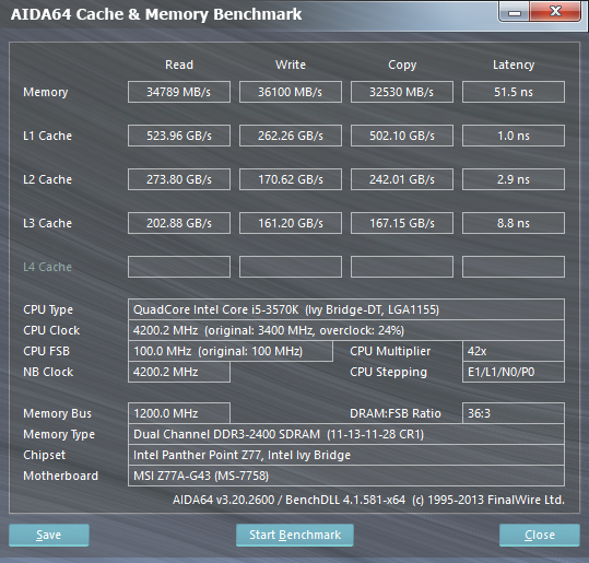

Всем привет решил поделиться своим результатом
самый дешевый samsung на 2x8gb отдал 6000 руб за нее
и вот что получилось под напругой 1,65V, у матери к сожалению шаг только в 0,15 (((
100% стабильная работа во всех знакомых мне стресс тестах. Достойный результат за такие деньги? модули на ощупь горячее но не жжёт...
Добавлено спустя 1 минуту 24 секунды:
забыл сказать M378B1G73EBO-CKO 2x8gb
11-13-11-28.png [ 195.87 КБ | Просмотров: 1424 ]
