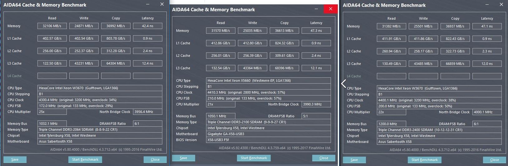

Пока экспериментирую, скинул до 2590. https://ibb.co/gTwU9m Еще вопрос, есть еще плашка другой оперативы, она макс 2400 может. И показатели в трех канале при 2400 такие же, кроме задержек. Они больше. Но зато Copy 35k. Что выбрать задержки +10Мс или +8к Copy?

всё понятно чего так разогнался - двухканал и плашки 4вёрки - не иначе + большой вопрос, что это хозяйство работает без ошибок по TM5, ну вот гляди да выбирай и лучше с СR1 для начала.
W3670 и ко.
X5660_2100_9-9-9vsW3670_2400_10-12-12 2.jpg [ 153.57 КБ | Просмотров: 1777 ]
W3670@4500@2520.jpg [ 57.24 КБ | Просмотров: 1777 ]
x5670@4.5@4085@2150.jpg [ 142.65 КБ | Просмотров: 1777 ]
