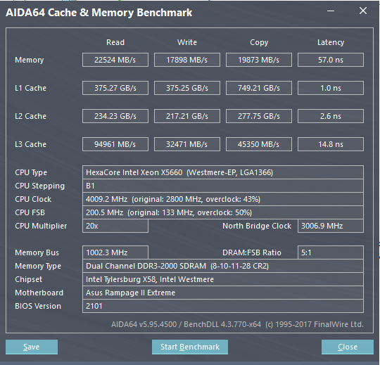

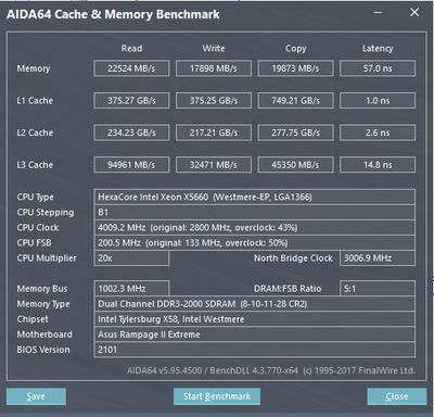

HyperX HX324C11T3K2/8 (HyperX Beast 2x4g 2400) взял можно сказать случайно...
мать asus rampage 2extreme, в свойствах матери сказано что умеет до 2000
проц ксеон х5660
Проблема в том что проц выше множки 1333не может, соответственно два профиля которые идут к этой памяти не работают(2133/2400). Разгонять не умею вот вообще
множка матери 200 поставил, 1333=2005стало, тайминги автоматом выставились на 10-11-11-30(вроде так) поигрался напряжением, поставил 1.65 и поймал тайминги 8-10-11-28, как я понял вроде не плохо, но что-то смотрю по тестам какие скидываете у меня показатели маленькие, что не так делаю подскажите?
учись в соотв ветке своей/подобной мамки. А так гнать надо контроллер памяти с твоих 3006,9 ближе к 3800-4000 и СR1 попробовать вместо СR2, ну и частоту памяти догнать при желании до +- 2200 может и больше ибо двуканал + если шина мамки позволит.
Регистрация: 19.09.2017
Спасибо, пока вот так оставлю, докуплю охлад на мосты и можно будет 3800выставить, просто там вольтаж надо под 3.9ставить для такой частоты, а разницы между 3800 и 3600-3400очень мала (~+700на чтении и ~+500на записи)
Читая комментарии выше как я понял надо и проц гнать под 4.4чтобы прирост ощутимый был от 3800 частоты на мосте, пока так оставлю 1.26v 3400.
Как обзаведусь охлаждалкой и видеокартой - ради чего гнать так подниму все)
Вопрос остался последний тайминг у оперативки с 28 до 10опустить удалось это нормально? 8-10-11-10

stabr писал(а):
ради чего гнать
эт верно. + память у тя одноранговая и соотв результаты пожиже, + лучше 3тайминг опускай ибо копирование-занижает, а 4ый оставь в покое +-пока. + память надеюсь вставлена во 2 и 4 слоты от проца.
загружаешь профили - забиваешь в соотв каналы(ну или записываешь и потом забиваешь), а уж потом настраиваешь систему в разгон. или загружаешь на 1866 в авто - фиксируешь вторичные + CR1 и идёшь на повышение частоты - играя 1,2,3таймингом на мин из возможного.
