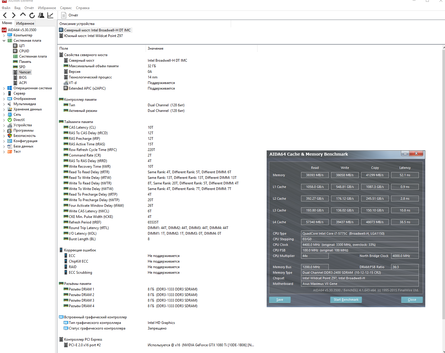

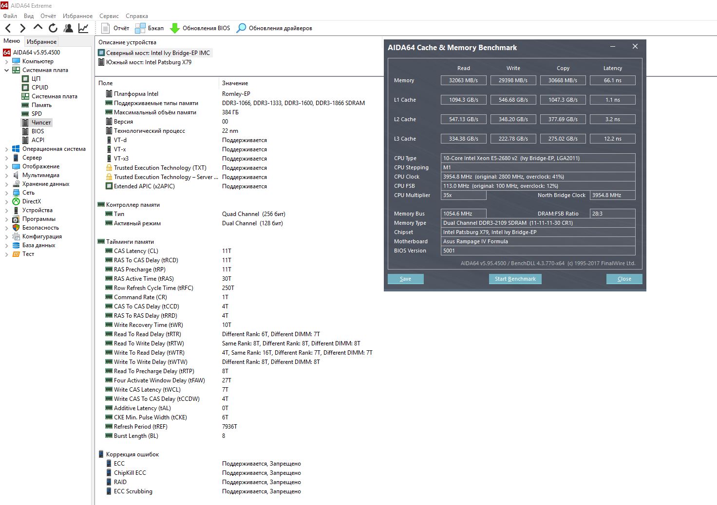

Приветствую форумчан, недавно мне сообщили что у меня конская латентность памяти, стал копать инфу, и обратил внимание на то, что на всяких ivy bridge и haswell народ получает латентность ~40 ns на частоте 2100 МГц, это побудило вникнуть в разгон поглубже. Хочу спросить совета в разгоне своих плашек(HX318C9SRK2/16).
На данный момент из-за заблокированного множителя смог выставить частоту только на 2109 МГц, 2400 не берёт ни при каких таймингах и напряжении 1.65 В, напряжение на памяти 1,6 В. На стресс тестах память ещё не проверял , но мой любимый quake champions не крашится в такой конфигурации(при 9-11-11 -30 и 10-11-11 30 краши были в первые минуты игры)
AIDA 64 латентность обычно около 65.5 ns
разог памяти.JPG [ 199.89 КБ | Просмотров: 3042 ]

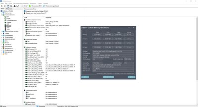

Всем привет. Что можете сказать о таком результате? Работает на 1.5в
Kingston HyperX Fury 2x4 DDR3-1866 (10-11-10-30 CR1)

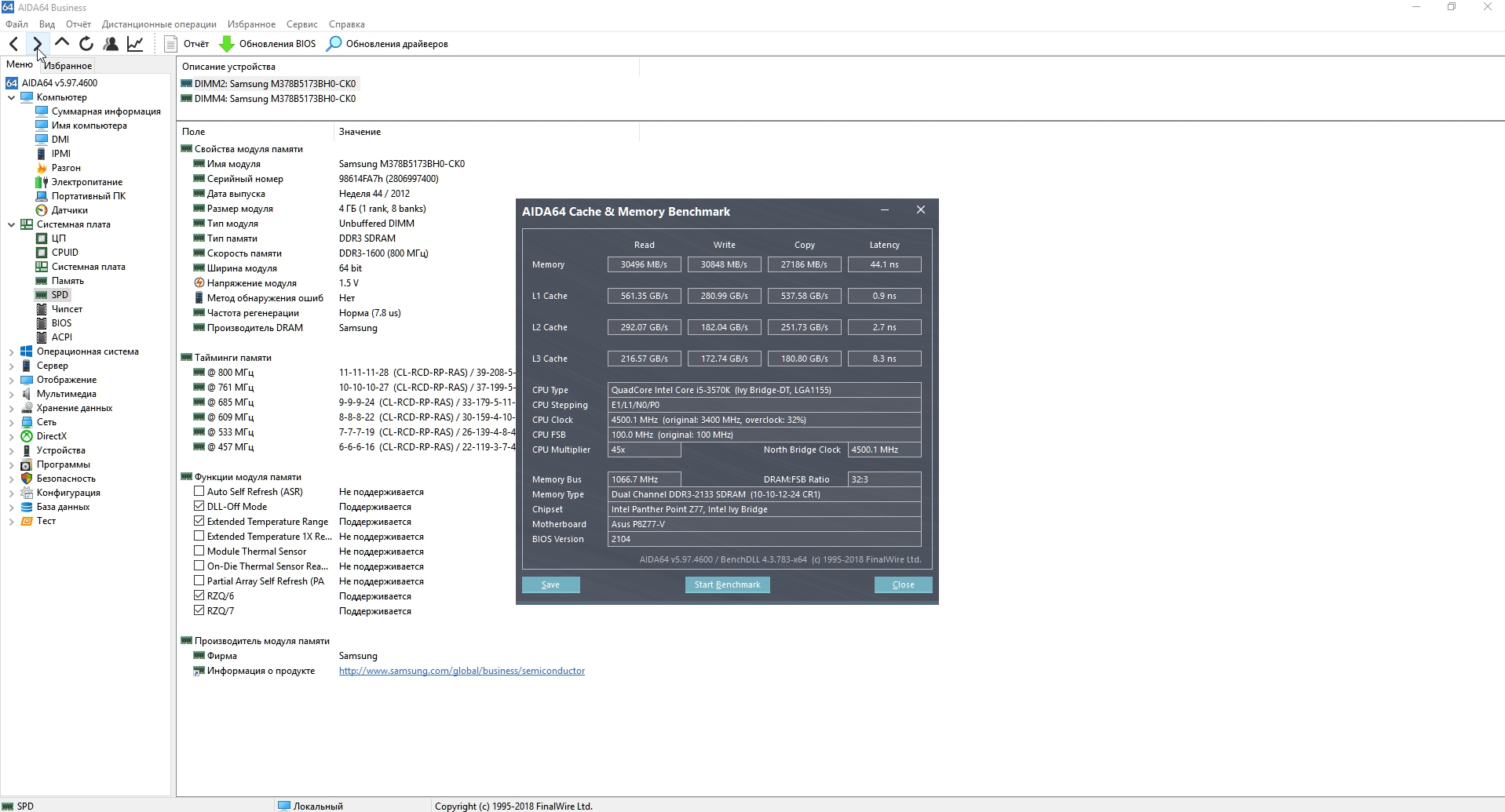

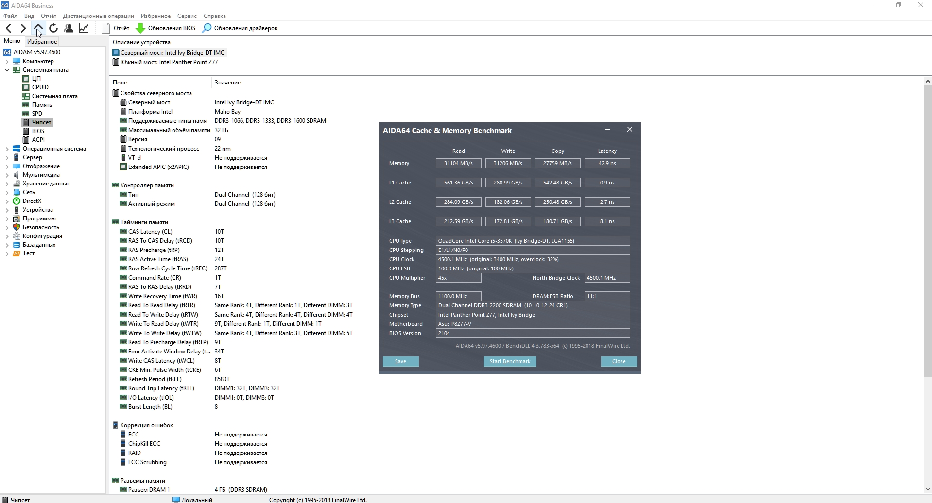

SAMSUNG DDR-III 4Gb PC3-12800 Dual 10.10.12.24.T1 2133Mz 1.5v Разница мизерная SAMSUNG DDR-III 4Gb PC3-12800 Dual 10.10.12.24.T1 2200Mz 1.5v
2400Mz Уже не берет на таких настройках
32111-1.jpg [ 637.46 КБ | Просмотров: 2784 ]
233223.jpg [ 636.15 КБ | Просмотров: 2808 ]

monstor, 2200 норм :ok: , но по скринам видно, что второстепенные на авто, т.е. можно подтянуть и чуть улучшить результат, но это уже на любителя.
