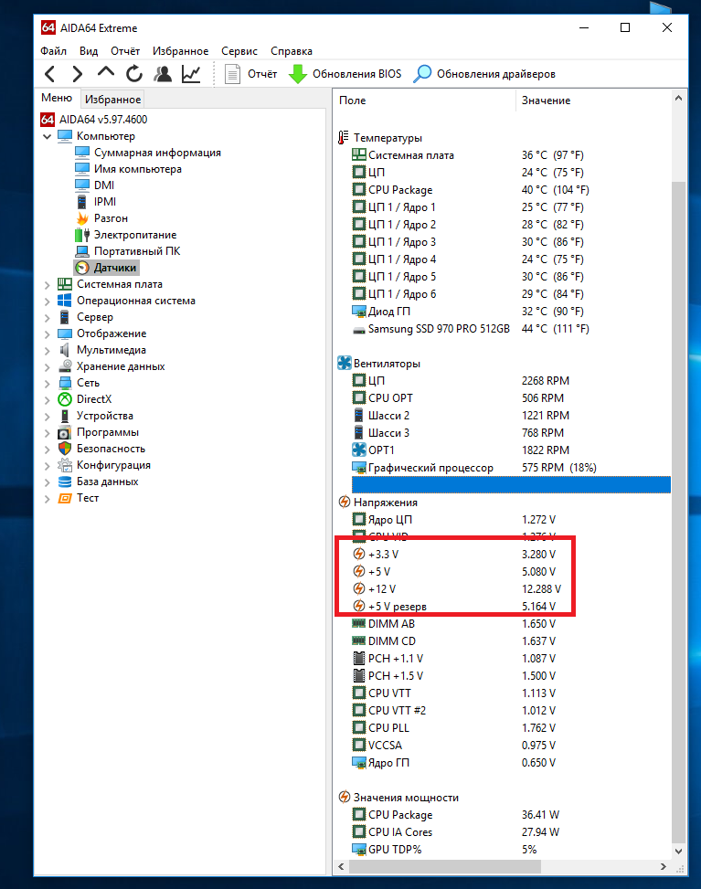

Kirkpl писал(а):
как это вообще связано?
Не знаю как это связано, но при поднятии до 1.7v FurMark держится в течении 15 мин., а при 1.65v виснет на первой минуте.

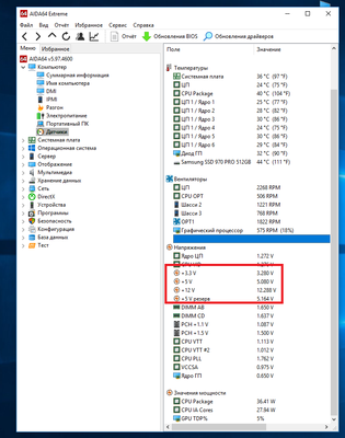

Kirkpl писал(а):
Поэтому и спрашиваю, нет ли просадки в бп?
Я не знаю как это проверить!? Если здесь, то в нагрузке меньше 12v, 5v не видел. На линии 3.3v показывает 3.28v - это критично?

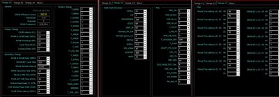

Вторички никто не пробовал настроить для ддр3? Каким софтом можно их значения посмотреть вообще?
overclockers.ru/blog/Coolio/show/36529/rukovodstvo-po-raskrytiju-potenciala-i-tonkoj-nastrojke-vozdushnogo-ohlazhdeniya-personalnyh-kompjuterov
Регистрация: 30.03.2017
Откуда: Москва/Вешняки
Фото: 11

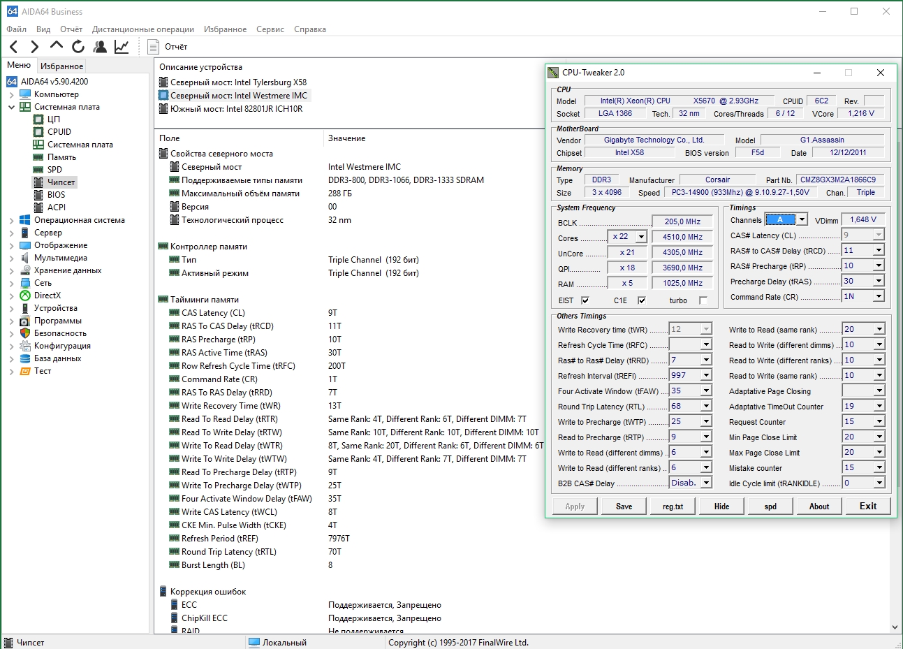

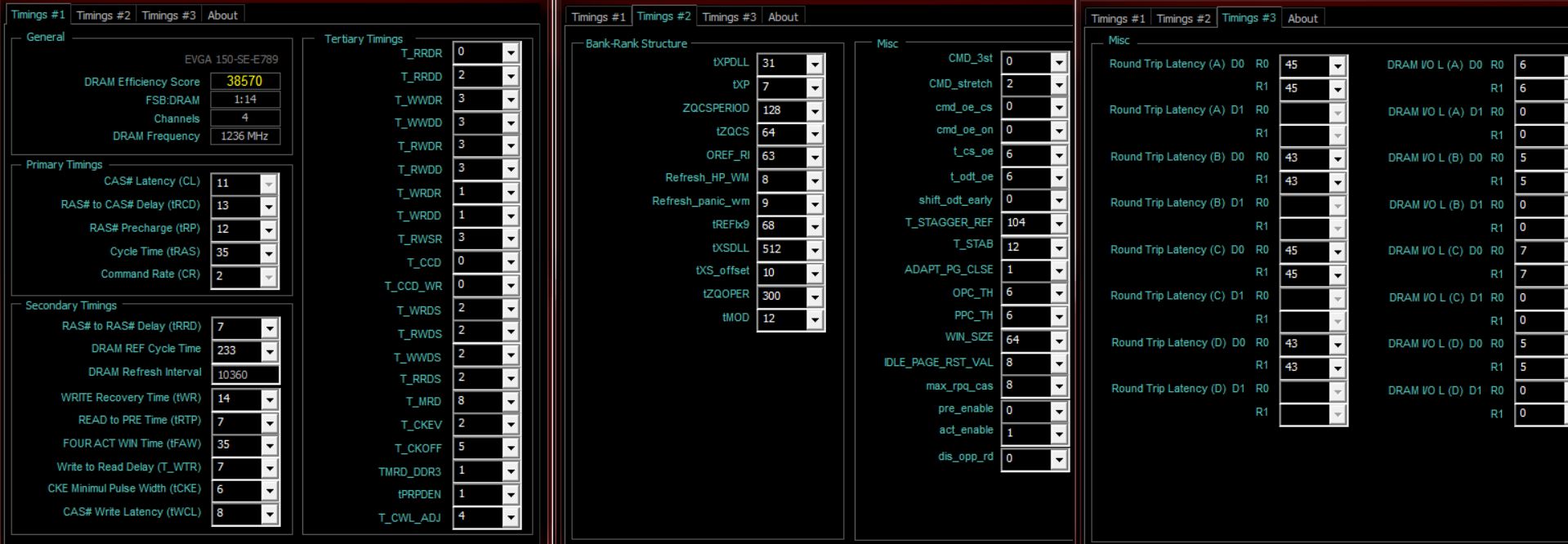

coolio писал(а):
Каким софтом
смотря какая платформа для x79(может ещё где работает) - MemTweakIt↓, x58 - Cpu-tweaker↓
корсары1866_хиникс4х4евга.jpg [ 160.3 КБ | Просмотров: 1930 ]
тайминги 3х4_2.jpg [ 525.98 КБ | Просмотров: 1930 ]

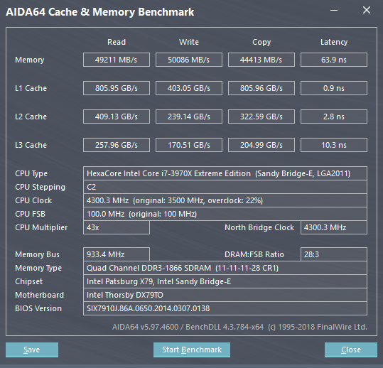

Подскажите, стоят на платформе 2011-ой четыре модуля Kingston 99U5402-412.A00LF 1600МГц, выше 1866МГц преодолеть не получается. Ради интереса задирал напряжение, повышал тайминги. Безрезультатно :-(
Что можно ещё подкрутить? Сейчас память работает на 1,250V
4300-1.png [ 92.88 КБ | Просмотров: 1792 ]

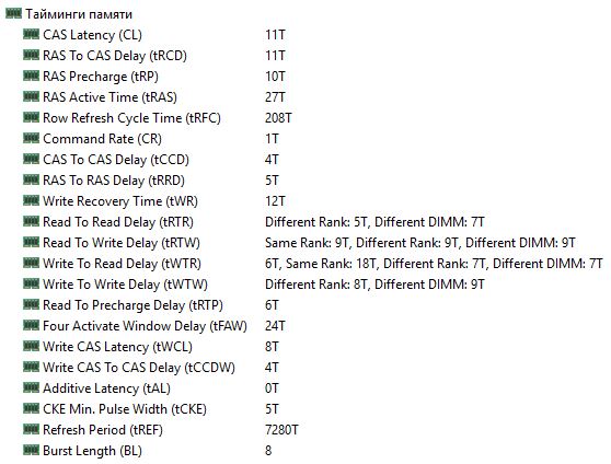

Коллеги, что ещё можно подкрутить по таймингам? Кроме tCL и tRCD :oops:
T1.JPG [ 54.02 КБ | Просмотров: 1730 ]
Что можно по вольтажу покрутить для лучшего разгона памяти?
T12.JPG [ 21.83 КБ | Просмотров: 1730 ]
4400-2.png [ 92.81 КБ | Просмотров: 1730 ]

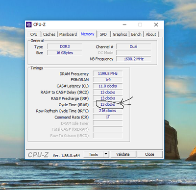

Tref на макс выкручивай если при 1T применятся, будет фризить в играх спускайся вниз к 18660. а если при 1T не применяется ставь 16380, вообщем по обстановке действовать. Китайский LGA2011 (Huanan X79 2.XX, X79Z 2.Xx, YW-X79-E, G218a, x79-m, ms-7777, 3.2x, 3.3A, 3.5a-c) #15517832
А то что у тебя trp меньше чем CL, это же не нормально
Ryzen5 3600 @4200fix//СВО Arctic Liquid Freezer 240//Gigabyte B450 AORUS PRO//ddr4 3733 16Gb//aurus 1660ti//Корпус Zet Rare M1

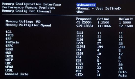

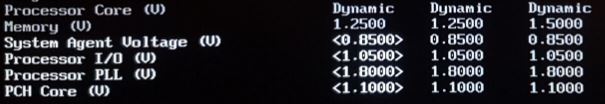

Регистрация: 08.12.2003
BOBKOC Интересная утилита, но моя платформа отказалась применять новые значения :(
Вот что доступно из биоса:
T13.JPG [ 34.1 КБ | Просмотров: 1691 ]
Ruslan56 Это уже так, ради спортивного интереса спустил в низ, на результаты по сути не влияет.
Какое напряжение можно ещё покрутить для выставления более высокой частоты на модулях памяти? Напряжение на самой памяти не помогает вообще.
