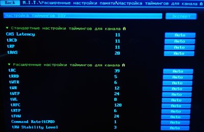

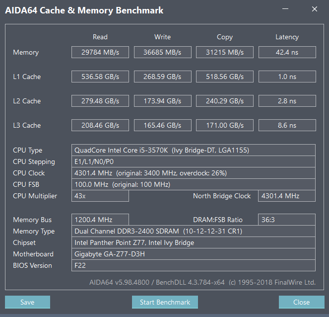

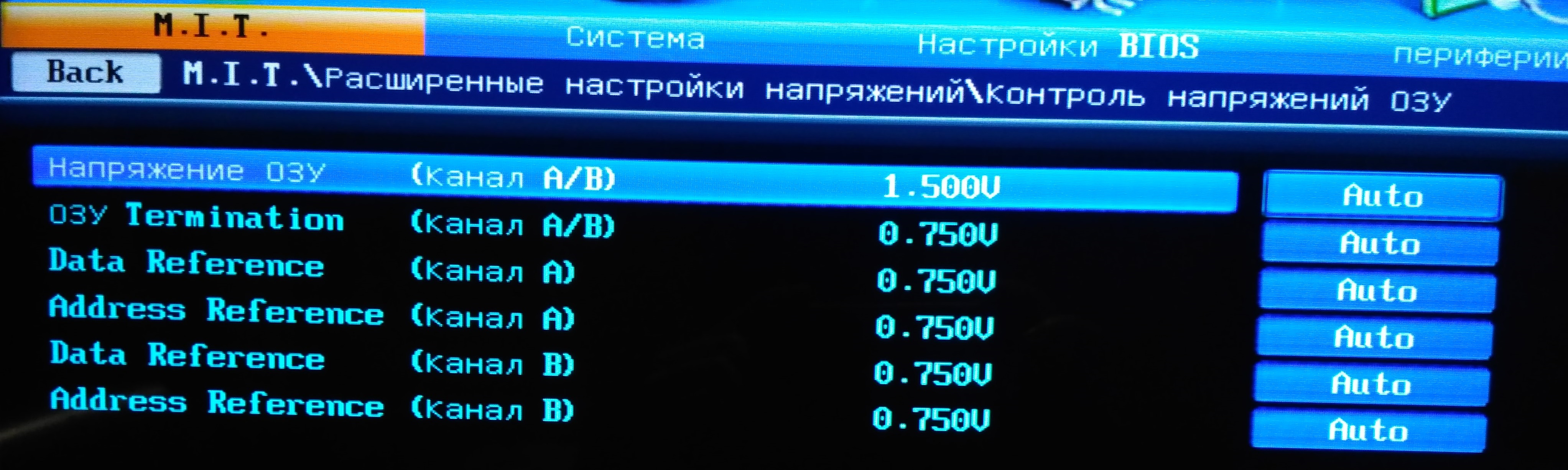

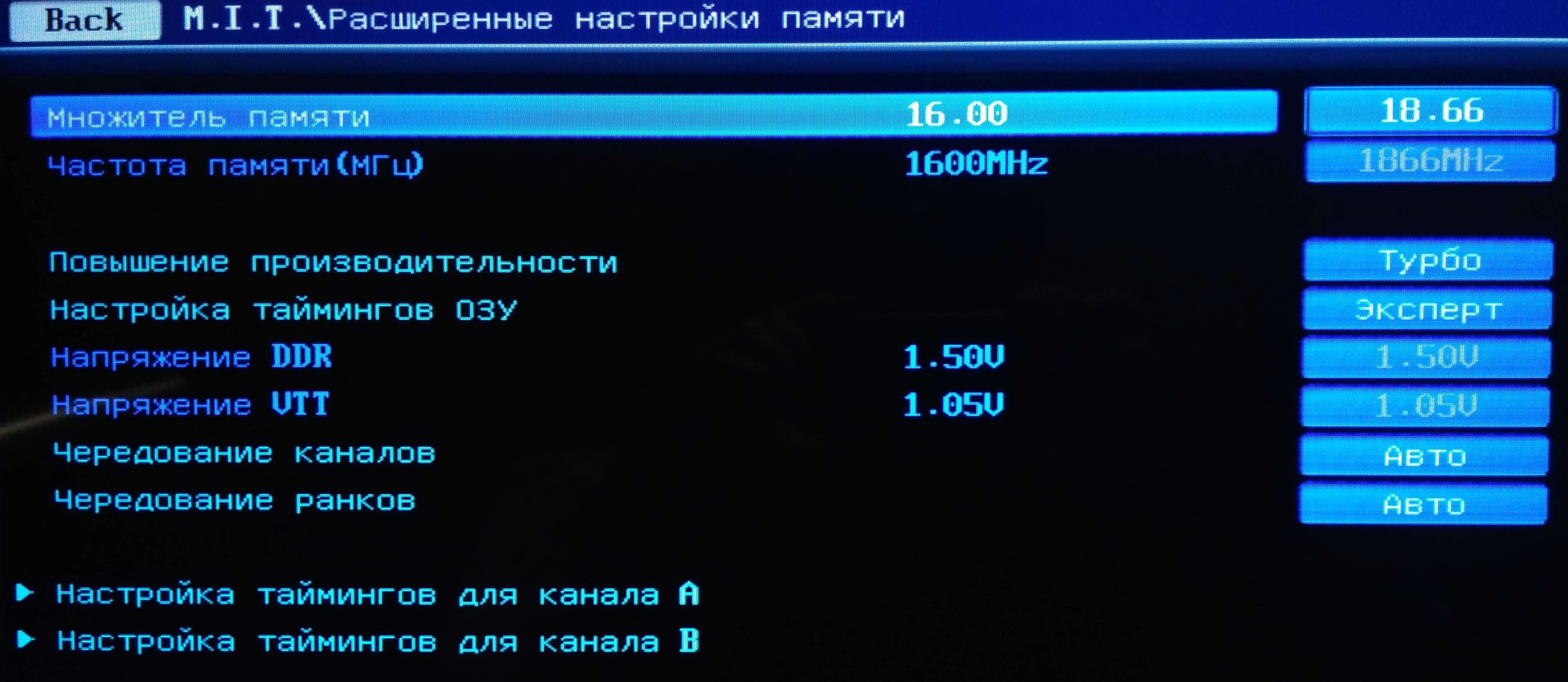

Удалось завести винду на 2400 10-12-12-31-1Т при 1.5 вольта, даже немного стресс-тест погонял в аиде. Параллельно пытался гнать проц.
результаты аиды
4щс.png [ 30.3 КБ | Просмотров: 5679 ]
На этом остановится или можно попытаться улучшить разгон? В биосе множество настроек...
настройки биос
1.jpg [ 1.22 МБ | Просмотров: 5679 ]
настройка таймингов.jpg [ 1.03 МБ | Просмотров: 5679 ]
Напряжение ОЗУ.jpg [ 1.12 МБ | Просмотров: 5679 ]
Регистрация: 10.01.2005
BenT третичные тайминги сильно влияют на производительность, пробуй tRDRD=4, ну и остальные немного снижай от того что мамка сама поставила.
