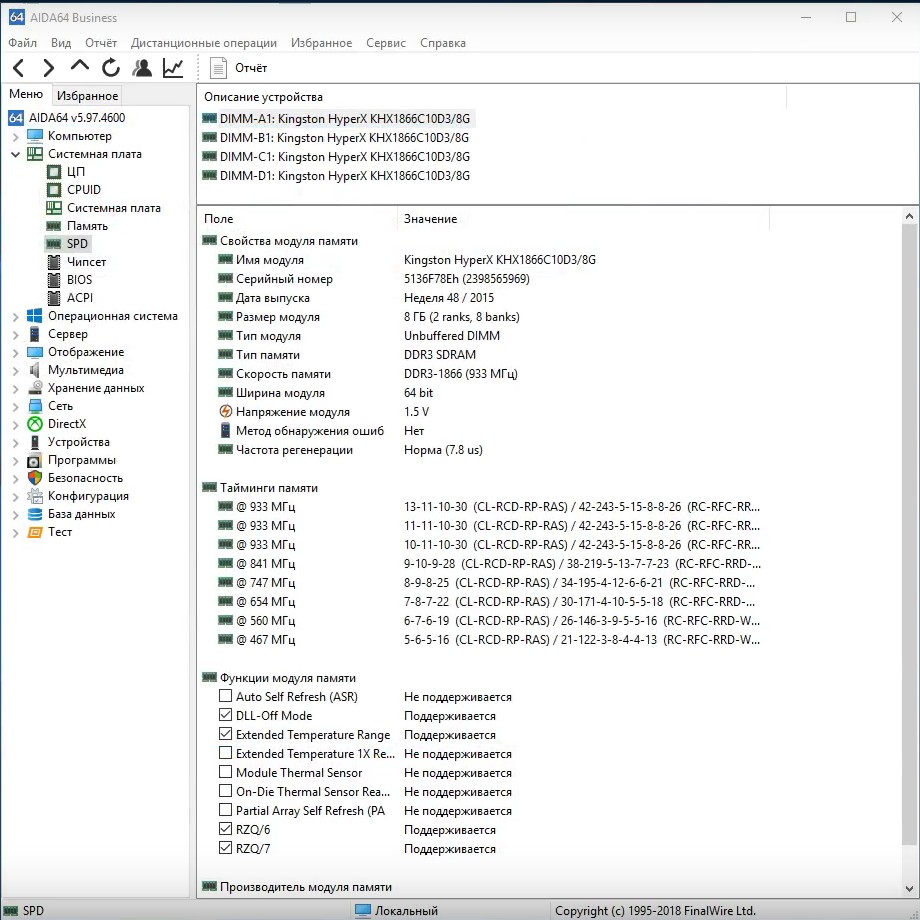

prompompom писал(а):
Необходимы два модуля по 8гб (всего 16гб), двухранговые, с как можно более низкими таймингами и желательно с CR1
попробуй такую найти: http://uploads.ru/ludPM.jpg возможно на интеле в паре и возмешь 2400 (на амд не дотягивают, но зато с CR1)
https://ibb.co/Sf1jB85
ну на скрине далеко не CR1. Хотя мне кажется что CR1 вполне реально взять на этих модулях. Чтож, спасибо, будем думать.

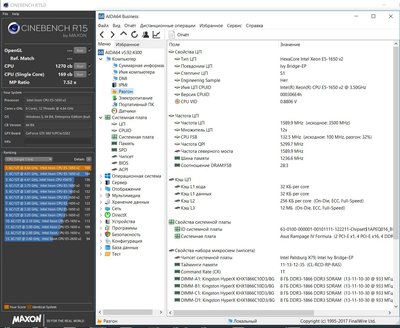

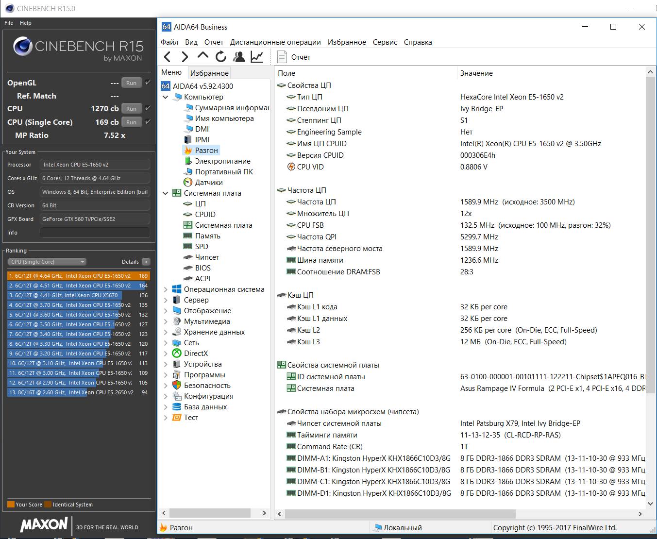

У всех ли удачно берут 2400
насчет белых не знаю, а красных китов было было 2х(2х8) 2015г и 2х(2х8) 2017г
выходило@2472 при 1.65-1.67 в 4канале↓
1650v2@4.64_4x8ddr3@2472_11-12-12-35-1T.jpg [ 214.78 КБ | Просмотров: 1645 ]
kingston1866@2472.jpg [ 170.43 КБ | Просмотров: 1645 ]
c вторичными от родного профиля на 1866. Сейчас уже их нет со мной:)

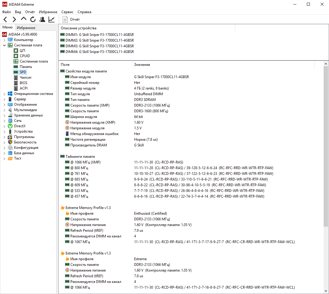

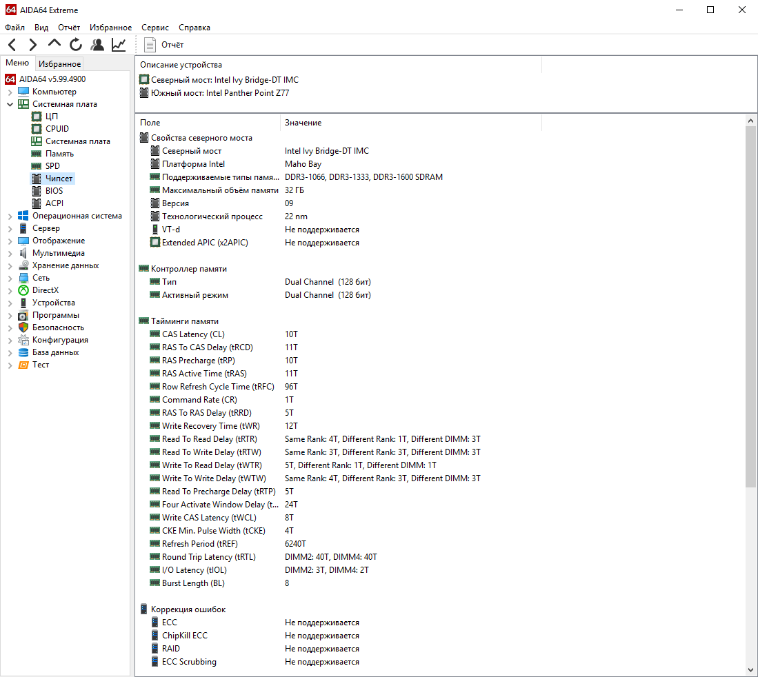

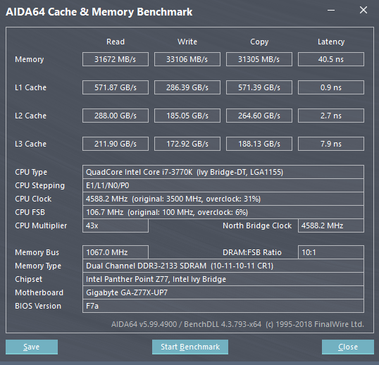

Вот такая у меня память
Снимок экрана (10).png [ 116.71 КБ | Просмотров: 1568 ]
Снимок экрана (11).png [ 101.6 КБ | Просмотров: 1568 ]
Снимок экрана (12).png [ 164.83 КБ | Просмотров: 1568 ]
Пытался гнать выше 2133, но ничего не выходит. 2200 кое-как берет, но с ошибками. Поднятие напруги не помогает вообще. Странно, что вроде бы низкие тайминги при такой частоте и должна бы взять частоту выше при ослаблении таймингов. Может я что не так делаю?
У меня была такая же ситуация с пред. комплектом памяти: выше 2133 никак, даже 2200 по нормальному не работали на задранном вольтаже и высокими таймингами, при том что 2133 брались без повышения напруги вообще(ну, не считая того при 1.5В в биосе мамка завышает на 0.03В еще). Номинал был 1866, кингстон фури. Так, что возможно комплект тупо выше не может.
Зы По таймингам можно еще поправить tREF, он очень низкий. Все почему-то ошибочно думают что его тоже надо занижать
