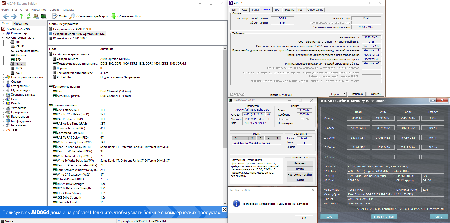

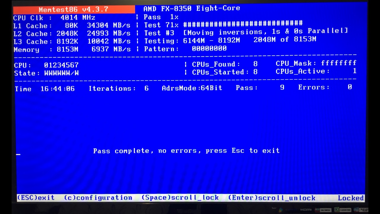

Чуть выше описывал свои попытки разгона Kingston KHX1600C9D3B1RK2/8GX. Так вот что получилось, при 2133 11-12-11-30 CR1 1.675v система запускается отлично, memtest гонял 17 часов, TM5 прогонял тоже и не одной ошибки. Только в играх никак не могу добиться стабильности. Чуть больше часа игры все стабильно,а после появляется вылет. Подскажите пожалуйста, как все же можно добиться стабильности? Может необходимо кроме таймингов еще какие либо параметры изменить? Чипы на плашках стоят SK Hynix.

Matreshe4HiK Я хз как для AMD, но для Intel tRC=46T@2133Mhz это супер низкое(быстрое) значение, возможно нестабильность из-за этого. Ну, и еще tRTR и tWTW SR возможно слишком низкий. А вот супер низкий tREF наоборот плохо, его надо поднимать(кратно 3.9), но, это уже потом, когда стабильность будет. Кстати, чем крутить вольтаж оператвки, может имеет смысл поднять вольтаж на контроллере памяти... или че там у AMD :D

Сегодня нашел пару профилей с таймингами по заводским разогнанным плашкам, буду пробовать подставлять к своим. Ранее сам вносил коррективы в пределах нормы в указанные тобой значения, но ловил синий экран. Когда в авто, то все норм. На плашки напряжение поднял, так как при родном 1.65, были ошибки в тестах. Если бы кто выложил свои скрины с выставленными таймингами для анализа и сравнения на аналогичных плашках, было бы хорошо.
Hynix же вроде не плохие чипы, должны стабильно в 2133?!...

Да, я уже усмотрел) У тебя некоторые тайминги очень сильно различаются, думаю они мне мало полезны.
