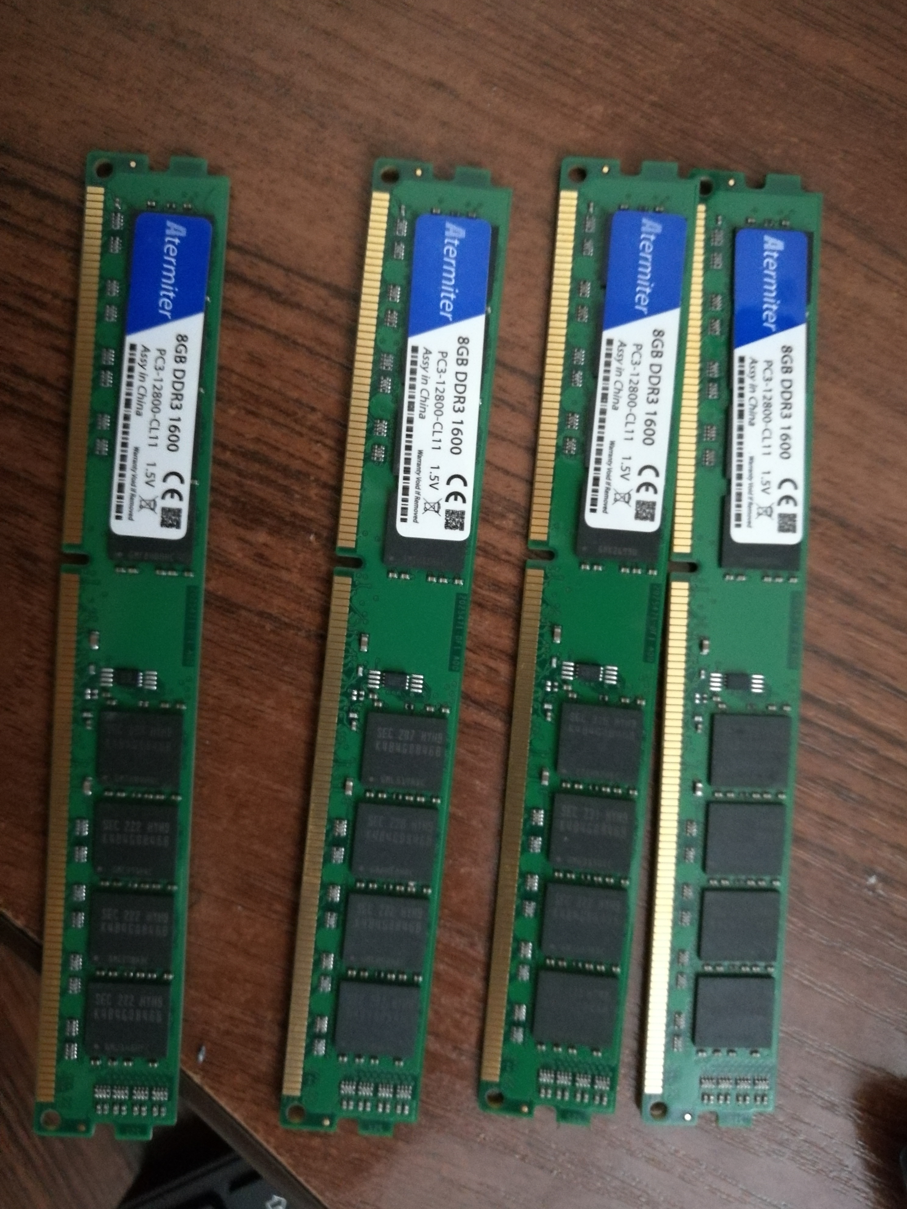

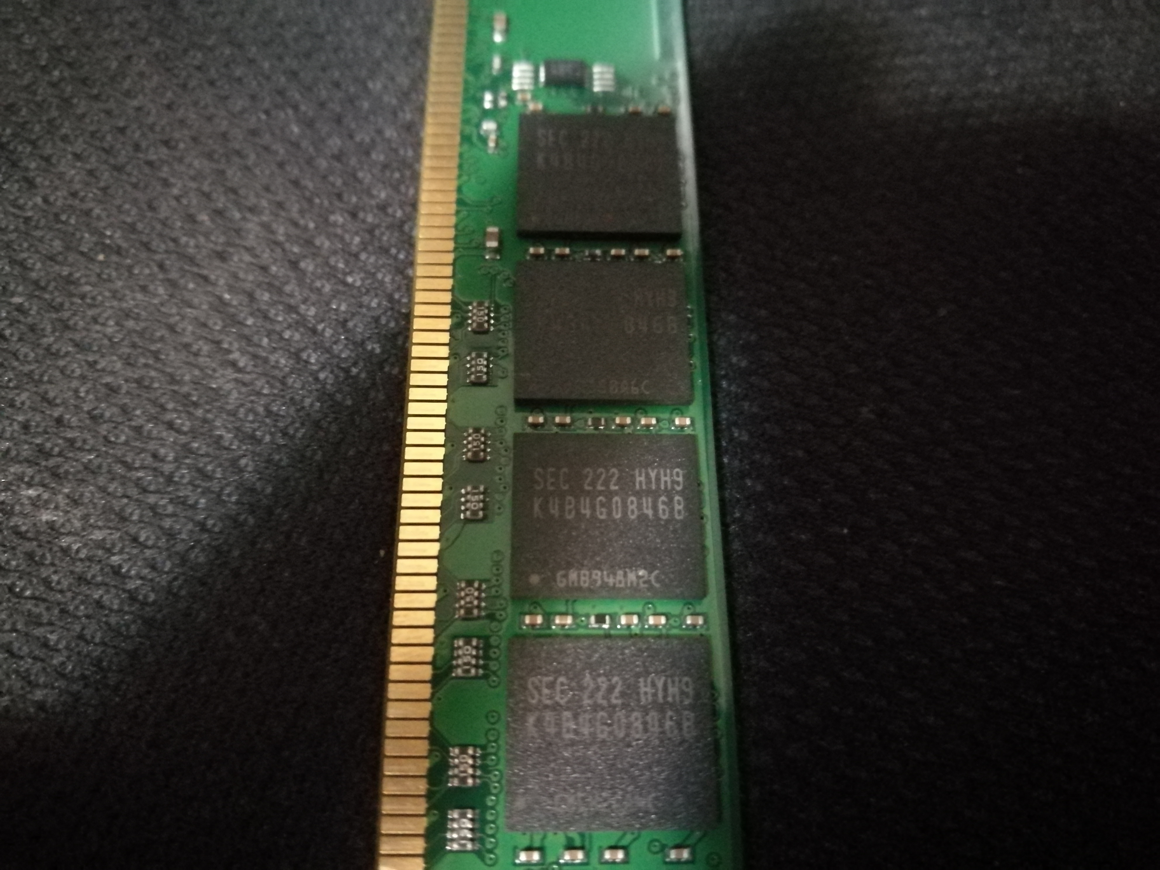

Моя история провала с китайской ddr3 Atermiter. Заказал 4 планки по 8гб, с купоном вышло около 7к рублей. Вчера они пришли, поставил в комп, мать выставила автоматом 1600 11-11-11-28-CR1 и напругу авто 1.545v. Чипы самсунг ddr3l 1333. Ну думаю, че-то высоковатые тайминги для 1600, попробую на 1866 запустить, подняв tRas до 30. Винда запустилась, но в testmem ошибки посыпались через 10 секунд, окей, выключил. Накатил 1.65в, опять запустил, опять ошибки в testmem. Поднял еще тайминги до 12-ых, нифига не дало, решил попробовать снизить тайминги на стоковых 1600, но при 1.65в. Тоже ниже 11-х в testmem начинали сыпаться ошибки и сразу бсод вылетал. В общем решил в авто поставить всё и уже наконец-то нормально посидеть на 32-х гигах, как комп не включился, спикер начал 4 коротких сигнала выдавать. Полез переставлять планки местами, запускать по одной и т.п., в итоге нашел ту самую плашку, из-за которой проблемы. Подозреваю, что не выдержала разгона с 1.65в и померла. 3 другие в любых комбинациях работают норм, в том числе и с моей старой 2-х гиговой плашкой крушиал на 1600. Открыл спор типа 1 плашка нерабочая пришла (да, нехорошо так делать, но 1840р жалко), записал видео, посмотрим, что получится.
R5 5600X — Crucial Ballistix 2*16@3466 CL16 — Palit GeForce RTX 3070 GameRock OC@1905/0.85v
Есть некие стандарты раскрытия (С) Руфусс
Регистрация: 10.01.2005
WalterWhite можно фото модулей и чипов чтобы маркировка была видна?
IMG_20190330_160332 (1).jpg [ 3.03 МБ | Просмотров: 1154 ]
IMG_20190330_203923.jpg [ 2.34 МБ | Просмотров: 1154 ]
p.s. поборол лень и проверил эту планку на сборке с g3258 - точно такие же симптомы, циклический ребут. Похоже она и правда умерла от разгона. :fingal:
