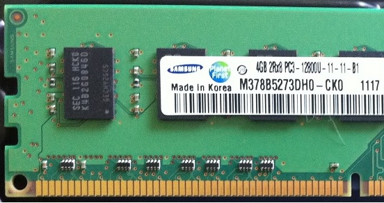

Это та память?
Последний раз редактировалось D310 05.12.2012 9:56, всего редактировалось 1 раз.
картинки в спойлер!
Регистрация: 18.07.2011
Да, она самая. Написано же на чипах - "SEC".

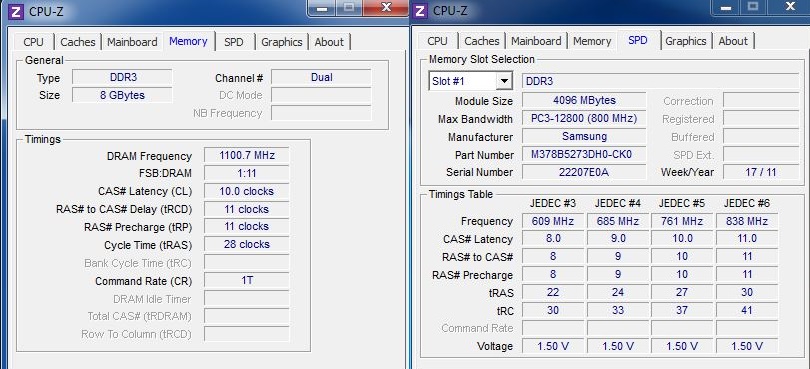

Пару месяцев назад наткнулся на хорошее б.у. предложение 2х4гб dho-ck0 и немного погуглив взял долго не думая. На 1866@9-9-9-25-1T@1.5v нестабильна, низкие тайминги ей похоже не нравятся, напряжение не повышал. На 2200@10-11-11-28-1T@1.5v мемтест крутит без ошибок, дальше мучать её не вижу смысла, наверно оставлю 2133 на постоянку.
Мои DH0-CH9 ведут себя точно так-же. 2200@10-11-11-28-2T можно даже понизить до 1.45v, 2133@10-11-11-28-2T@1,4V. 2400@10-12-12-28-2T@1,6V

I_N_J_E_C_T_O_R А зачем ставить 2Т? вроде это только при разгоне ддр2 без этого никак, а ддр3 и с 1Т нормально работает, к тому же этот параметр влияет на производительность, помню приятель купил кит корсар, при включении ХМП мать ставила 1600mhz@2Т и производительность памяти при этом была хуже чем на дефолтных 1333mhz@1Т.
Регистрация: 27.10.2005
Откуда: Ревда
Зум команд рейт очень зависит от разгоняемого объема памяти, зри профиль
