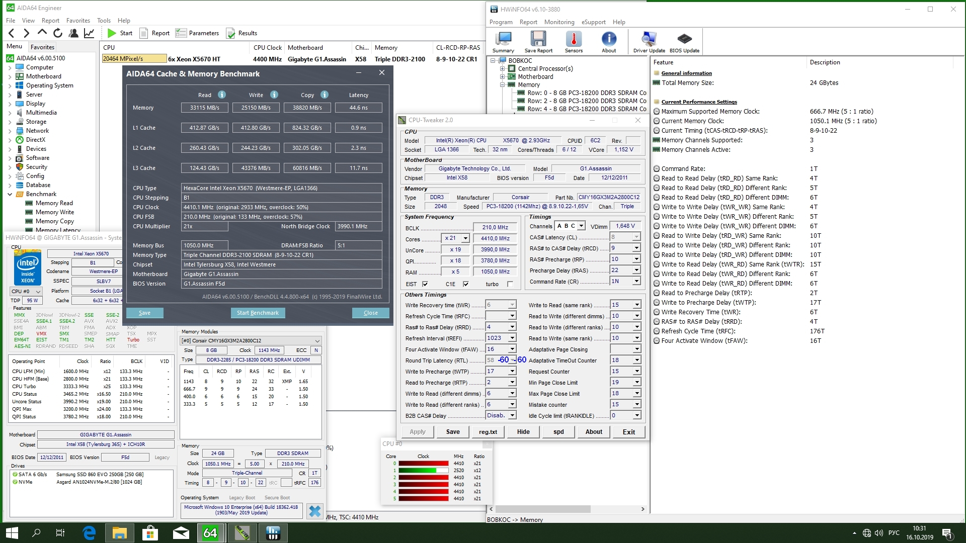

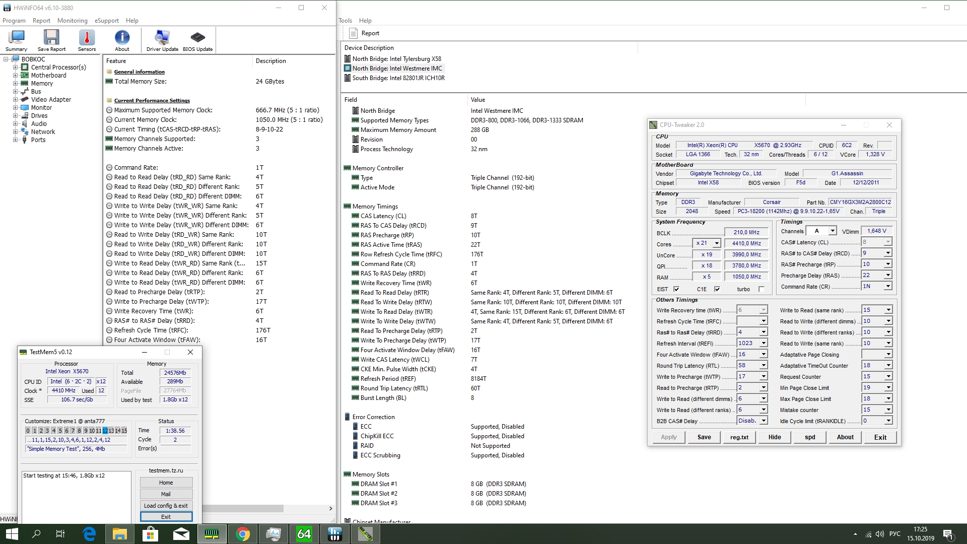

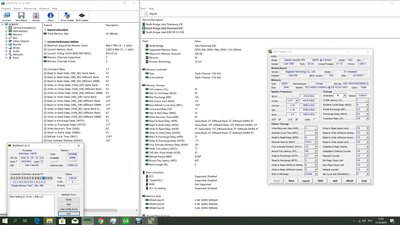

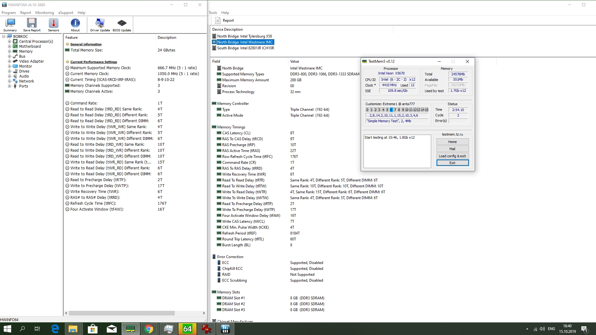

anta777 писал(а):
Для ddr3 все намного проще, чем для ddr4, так как нет разных групп банков.
RTP у DDR3 может задаваться отдельно от WR.
вобщем мутится и уже замутилось в +-финалку у меня такое(выбивающееся из правил)↓
Tmoe8-9-10-22-32+RTL 58-60-60.jpg [ 790.33 КБ | Просмотров: 1730 ]
Tmoe8-9-10-22-32+RTL 58-60-60 3цикл.jpg [ 581.54 КБ | Просмотров: 1717 ]
Tmoe8-9-10-22-32+RTL 58-60-60 Fin.jpg [ 968.53 КБ | Просмотров: 1714 ]
PhotoWorxx 8-9-10-22-32+RTL 58-60-60.jpg [ 936.39 КБ | Просмотров: 1706 ]
+ WR снижается чуть ли не до 3(и результаты по фотоворксу растут), но ошибок нет ток на 6↑(что тоже вне правила WR(6моё)>=CL(8моё), но есть соблюдение по RTP(2)+WTR(4)=WR(6) :sarcastic_hand: ).
1 цикл для 24 гиг занял 1ч:25м:+-сек ,+гдет c 1:05 по браузеру я лазить начал(может чего и накидывает в + к времени тестирования)
+ вопрос(ы) ;)
1. что ставить, для 3 канала с 3х8GB(двурангами) по следующим параметрам
Сhannel Interleaving(6 у меня стоит) И Rank Interleaving(4 у меня стоит)?
2. Cколько соотв одна двуранговая плашка может одновременно потоков давать в канал(2? и соотв там расчёт, что в канале может быть макс две двуранговые =4(Rank Interleaving))?
3.
anta777 писал(а):
смотрите на показатели L2-кэша в аиде64
а на разброс по L2write, что влияет?
______________
+ есть наблюдение, что для двурангов СL=CWL выдаёт больше по фотоворксу(на DDR4 в том числе если CL чётный либо CL-1 при нечётном) просто тут накидывает совсем чутка(+-10) и меняет tWTR(Diff Rank и DIMM) c 6->7, а tRTW c 10->9 , ну и соотв я думаю эт не стоит того чтоб не следовать правилу:
CWL=5 при CL=6; 6 при CL=7,8; но так как 6(при CL=8) у меня не заводится, поставил 7(по правилам(не от вас) CWL=CL-1)
