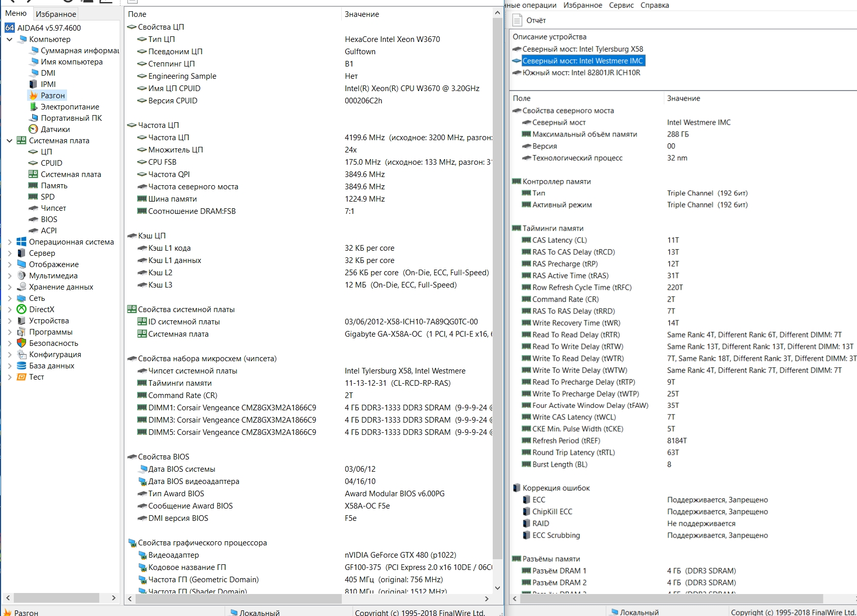

Brian_OConner333 писал(а):
Что ещё можно покрутить из третичек
убери 4ки у DD и DR и поставь SR по идее
tWTR=Write to Read Delay Same Rank - (tWСL + 4) ака Write to Read Delay Same Rank=tWTR+(tWСL + 4) cоотв если хотишь tWTR(вместо своих 9)=tRRD=4 то подставляй -считай - вноси, хотишь 5 - аналогично поступай ;) итд. + Read to Pre Time ака RTP=8 не фэншйно + спустился бы ты лучше к tCL=8(там самый фэншуй) или к 10 поднялся на худой конец :rofl: чтот
в этом духе↓
а чем плох?
по мне, так тем что надо будет ставить tWTR=5 ибо tRTP+tWTR=tWR, а tWR≥CL и 9ки нет в списке православных таймингов по tWR.
CPU-Tweaker не хочет нормально работать почему-то - лагает жутко
чтоб СPu tweaker нормально прогрузился помогает его открыть и закрыть(глючный запуск) вручную пару-тройку раз через диспетчер задач, а так от него пользы, ток в наглядности + RTL поглядеть по каналам.
Покрути-покрути, че-нить может и переймём ;) ибо есть сомнения, что есть толк от высоких частот на этой платформе. Можешь кстати поэкспериментить в 2400+( осталась такая не православня картинка, когда я за тайминги не в курсах был).

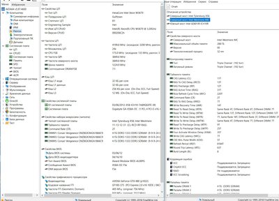

Регистрация: 25.03.2011
Фото: 83
BOBKOC покрутил, заметил, что RTP в аиде отображается всегда на 2 такта ниже, чем в биосе. Ставлю в биосе 3 - в аиде 1, 4 - 2 ну и т.д. Больше веры биосу, хотя по тестам непонятно, в рамках погрешности как-то это всё...
А по третичкам всё-таки так и не сообразил, судя по той англоязычной ссылке, у меня WTR в Same Rank должно быть 12, плата автоматом 21 ставит, на 12 не заводится никак. Думаю, не так это работает, другая формула нужна. Ну и по остальным тоже не врубился, разве что WTW для Same Rank в 4 выставил, но оно вроде и в автомате 4 было...
Расписал бы кто достоверно и подробно, а то вроде даже и есть всё, но что считать и ставить - Same Rank, Different Rank или Different DIMM - решительно непонятно)
Насчёт 2400 - забудь, в КП всё упирается, увы. Максимум 2250, и то, я на стабильность особо не тестировал с такой частотой. Попробую чуть позже поднять, когда с таймингами наиграюсь :D
Толк от высоких частот есть, но он крайне мал, особенно если КП при безопасном напряжении 1.35 не хочет гнаться выше 3300. Те, кому повезло получить камни с КП 3600 хотя бы, уже имеют преимущество посерьёзнее, а так 2133 в сравнении с 1866 даст процентов 5-7, 2400, наверное, и того меньше.
Больше веры биосу
смотри по 3 источникам(помимо биоса). А так да, может у тебя там свои взаимосвязи и только тебе их выявлять.
а какие ещё источники?
так HWinfo, скрины не глядишь чтоль :to_take_umbrage:, на них, как раз и 2450 частота есть, про которую ты забыть хотишь :sarcastic_hand:

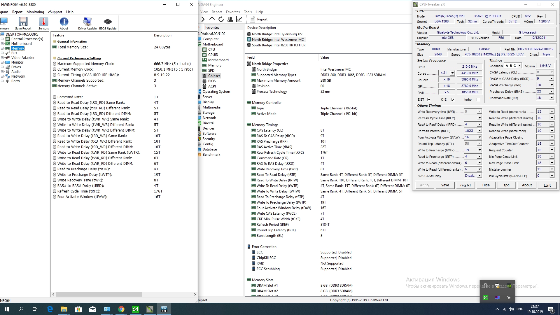

Фото: 83
BOBKOC в моём случае именно так. Думаю, от материнки зависит.
HWinfo тайминги
думаю, не надо запускать в режиме сенсоров для начала ;)
Фото: 83
BOBKOC во дела, век живи, век учись :lol: Спасибо)
В HWinfo тайминги совпадают с аидой... Мда, вот и думай, кому верить) В принципе ладно, влияния какого-то от RTP и WRD я не заметил, оставлю как есть.
