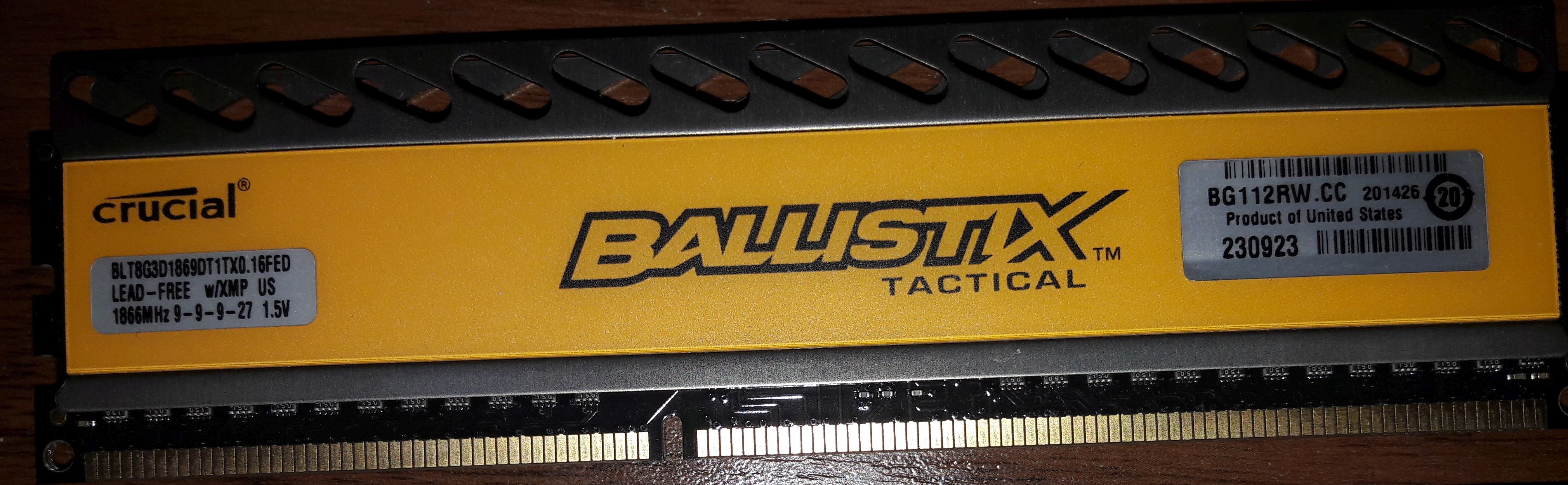

crucial bal tact 1866.jpg [ 114.47 КБ | Просмотров: 2031 ]

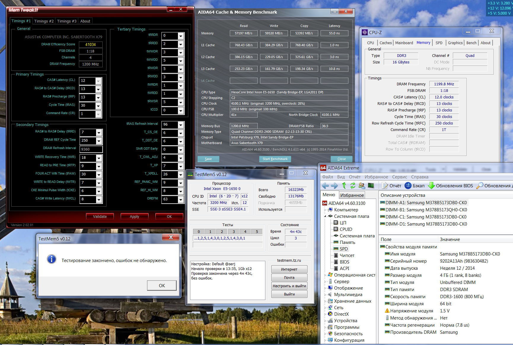

камрады, имеется 4 планки памяти, из них 3 Samsung M378B5173DBO-CKO 4gb (на планках стоят 8 банок с одной стороны по 256 Мб с маркировкой SEC 410 BCKO K4B4608460) и 1 Samsung M378B5173QHO-CKO 4gb (на планке стоит 8 банок с одной стороны по 256 Мб с маркировкой SEC 331 HCKO K4B4608460)
разогнать удалось до 2400 Мгц, на 2600 не заводится (проц Xeon-1650, поколение санди)
вопрос :
1. какие можно попробовать уменьшить тайминги для увеличения показателей чтения/записи в аиде?
2. какие тайминги увеличить, чтоб до 2600 добраться(возможно ли это и нужно ли) ...у процессора при bus speed 100 Мнz (удачная частота, разгон идет стабильнее, чем на 125), у памяти идут разгонные значения - 1866, 2133,2400,2600
4.1-100-2400-12-13-13-250(7-7)+.jpg [ 444.24 КБ | Просмотров: 1834 ]
27" ACHIEVA Shimian QH270 IPS 2560x1440; Intel Xeon E5-1650@4.4; Asus Sabertooth X79; 4x4ГБ DDR3 SEC "M378B5173DB0-CK0"@2133МГц; 1080Ti
Регистрация: 01.10.2004
Откуда: Саранск
Фото: 25
Dram Refresh Interval кратным 3900 лучше поставь. Само значение чем выше - тем лучше. А тайминги лучше через адиу тоже покажи, а то сравнивать тяжело - с 5ым поколением memtweakit не запускается, а так у меня в профили скрины с таймингами есть.
