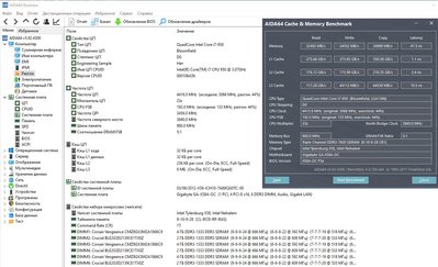

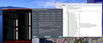

подкрутил не много, вот что получилось
Divinity
имеется ввиду выставить вместо 9380 значение 7800 или 11700? ...с 11700 TestMem5 зациклилися на первом тесте без ошибок

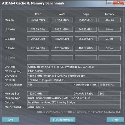

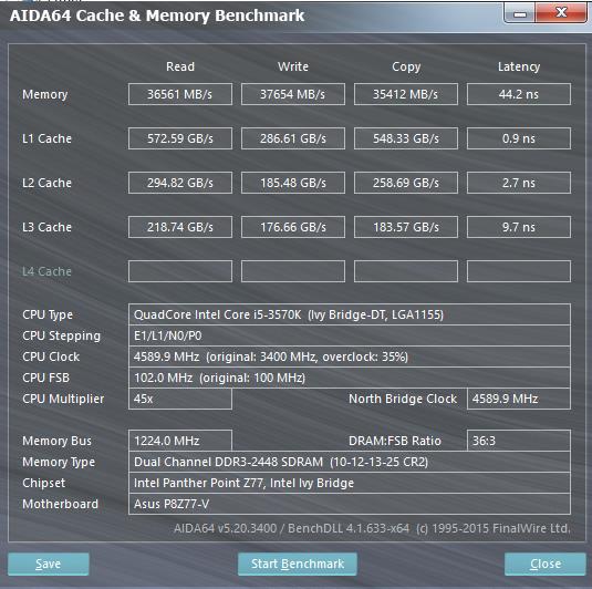

А вот такой разгон - это нормально?
И еще, скажите, люди добрые - в таблице AIDA ориентируемся по верхней строке? Правильно? Чем больше скорости, тем лучше. Это априори?? Или нужно в комплексе с чем-то еще смотреть?
Просто я, когда разгонял память, только на эту строчку ориентируюсь. Чтобы были максимальные значения.

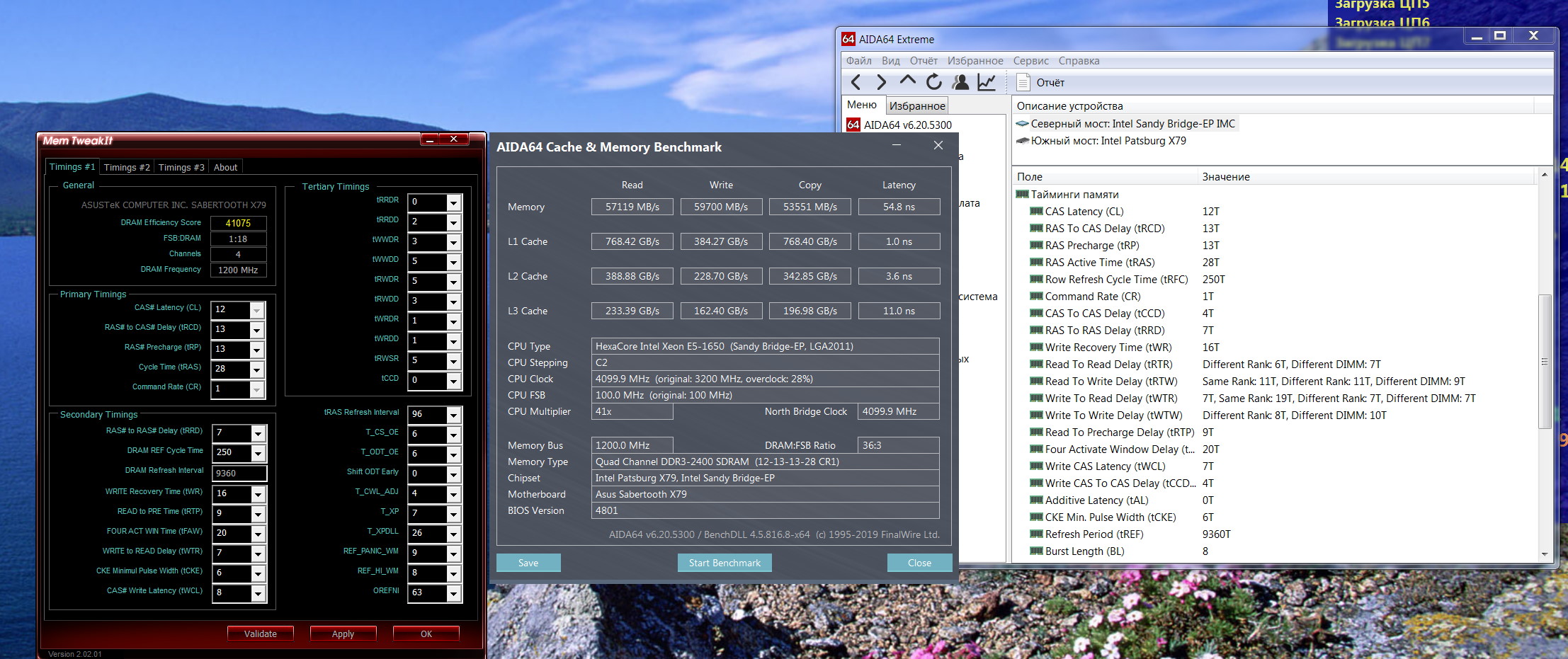

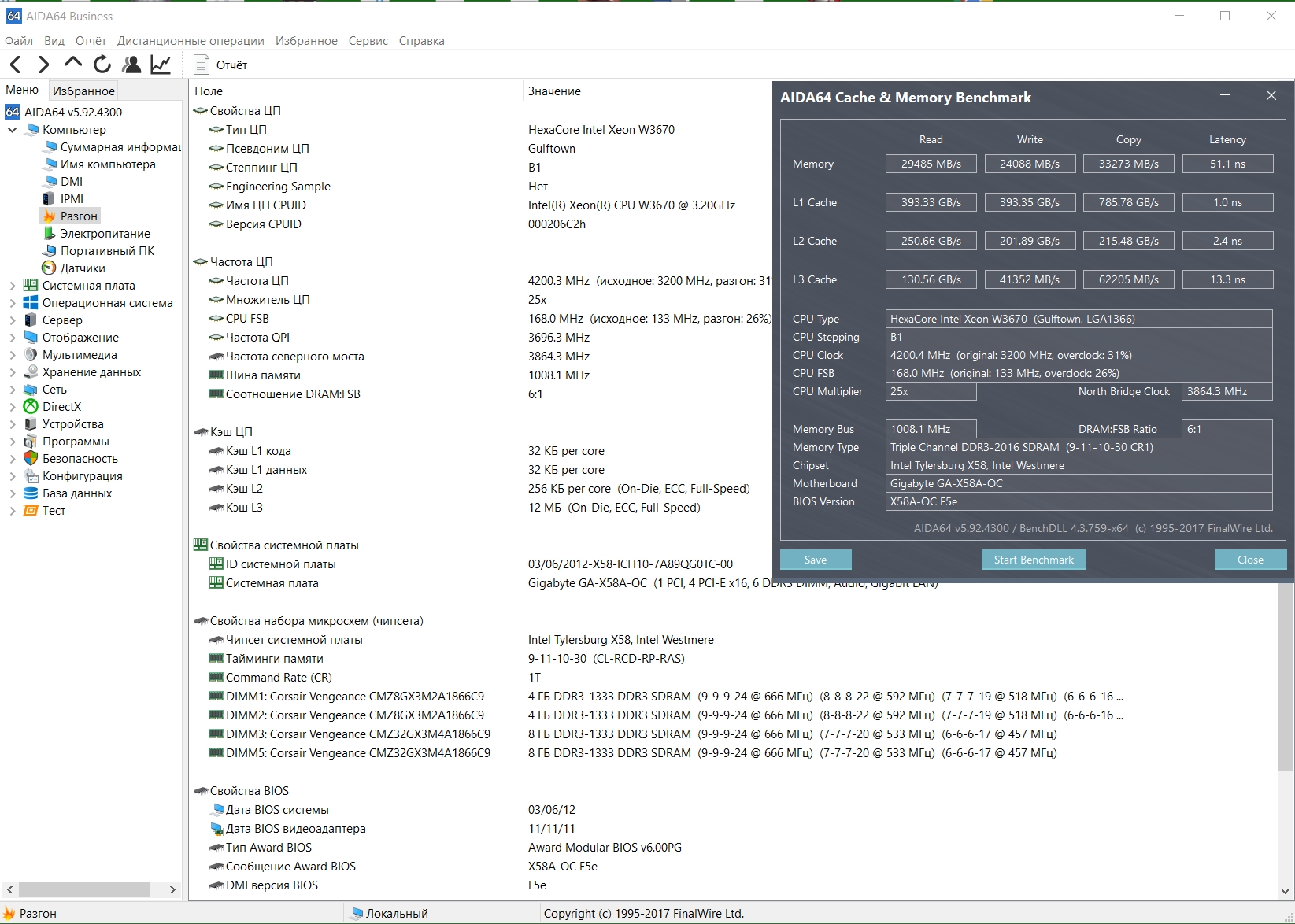

4 плашки по 4гб китайской Atermiter 1866Mhz (на деле PC3-14200 1778Mhz) в трехканале, на чипах самсунг K4B2G0846Q (в SPD зачем-то зишили эльпиду с несуществующими чипами). Выжал полный максимум на 2100Mhz 9-11-10-24-2 1.65v, как мне кажется. Для такой шины, по крайней мере, дальше не могу гнать, проц очень неудачный и нужен вольтаж за 1.4.
CR1 не запускаются даже на CL14.

4х4 хуже 3х4 если что ;) ,+ зашей(в XMP, ну и соотв его вкл надо в биосе, tWTP в авто либо выставлять как = tWR+tWСL+4) уж тогда и TREF на макс, + tWCL=tCL-1 сделать попробуй, а то и tWCL=tCL, как вариант, потому может и CR1 не запускается(хотя может и потому, что в одном канале 2 плашки на@2100, что уже жирно :sarcastic_hand: , особенно если они двуранговые)

Энто да, я в курсе. Просто тогда покупалась память под и7 и я не знал, что зеоны могут юзать планки по 8. Теперь то уже поздно менять память, нецелесообразно, а 12гб мне мало.
А так сейчас трехканал у меня работает точно так же, как и двухканал, 1 в 1.
Двухканал и трехканал тремя плашками, соответственно:
4934949350

BOBKOC
49352
Автосабтаймиги. Бенч аиды сейчас не скину, но там по псп немного печальнее было, что по скоростям, что по латенси.
Да, фризы что с 4+4+4+4+0+0, что с 0+4+0+4+0+0, что с 0+4+0+4+0+4, что с 4+4+0+4+0+4, так что видимо дело именно в сабтаймингах.

Malkavikcy писал(а):
Разве в такой комбинации будет это работать в трехканале?
будет↓ ибо главное одногигабайтность на канал, а в канале 2 слота. Память ток желат +- одинаковую в каналах.
tRC у тебя какой в оптимизированных =34? +картинке с авто таймингами странно, что tWCL никак не влияет на tWTR_DR/DD

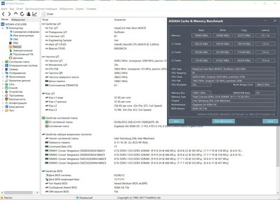

I7-950@4.4Ghz@1920Мhz.jpg [ 195.65 КБ | Просмотров: 1096 ]
W3670_4.2.jpg [ 768.64 КБ | Просмотров: 1096 ]
Да, tRC у меня 34.
Пробовал поднять tRFC до 208 (и авто ставил), tWCL до 9, tRAS до 26 и rRC до 36 соответственно. Как ловил статеры, так и ловлю. Причем не просто статтеры, а с щелканьем звука. Да и не только в играх, на ютубе тоже бывает щелкает.
upd
Прогнал сейчас бенч аиды с автосабтаймингами, что выкладывал в прошлом сообщении и немного растерялся. При +- тех же псп латенси лучше, чем в "оптимизированных".
49358
интересненько,
0.можешь попробовать pci-e 109,110 поставить, как вариант если тайминги не трогать.
ну а потом:
менять tRRD 5,6, tWR 11,12,14, не трогая tWTR c tRTP(потом и их подгоняя под tWR)
ну а там и до tWTR дойдёшь :sarcastic_hand:
+ у тебя на автотаймингах tRFC=170, чего его не ставишь в опт мануалке?
кстати а чего на СR2 заводишь всю эту тему, c CR1 не фурычит чтоль?
На CR1 не хочет работать ни в каком виде, ни на каких таймингах вплоть до CL14. Максимум может стартануть система, но сходу ошибки.
upd
Смог запустить с CR1 на 9-11-11-24 и пройти суперлайт пару проходов. (дальше пока некогда тестить, наночь поставлю уже хэви лучше)
Что странно т.к. на 10-12-12 и выше не стартовала система вообще. :?:
Бенч выглядит чуть веселее, пусть и пока на автотаймингах.
