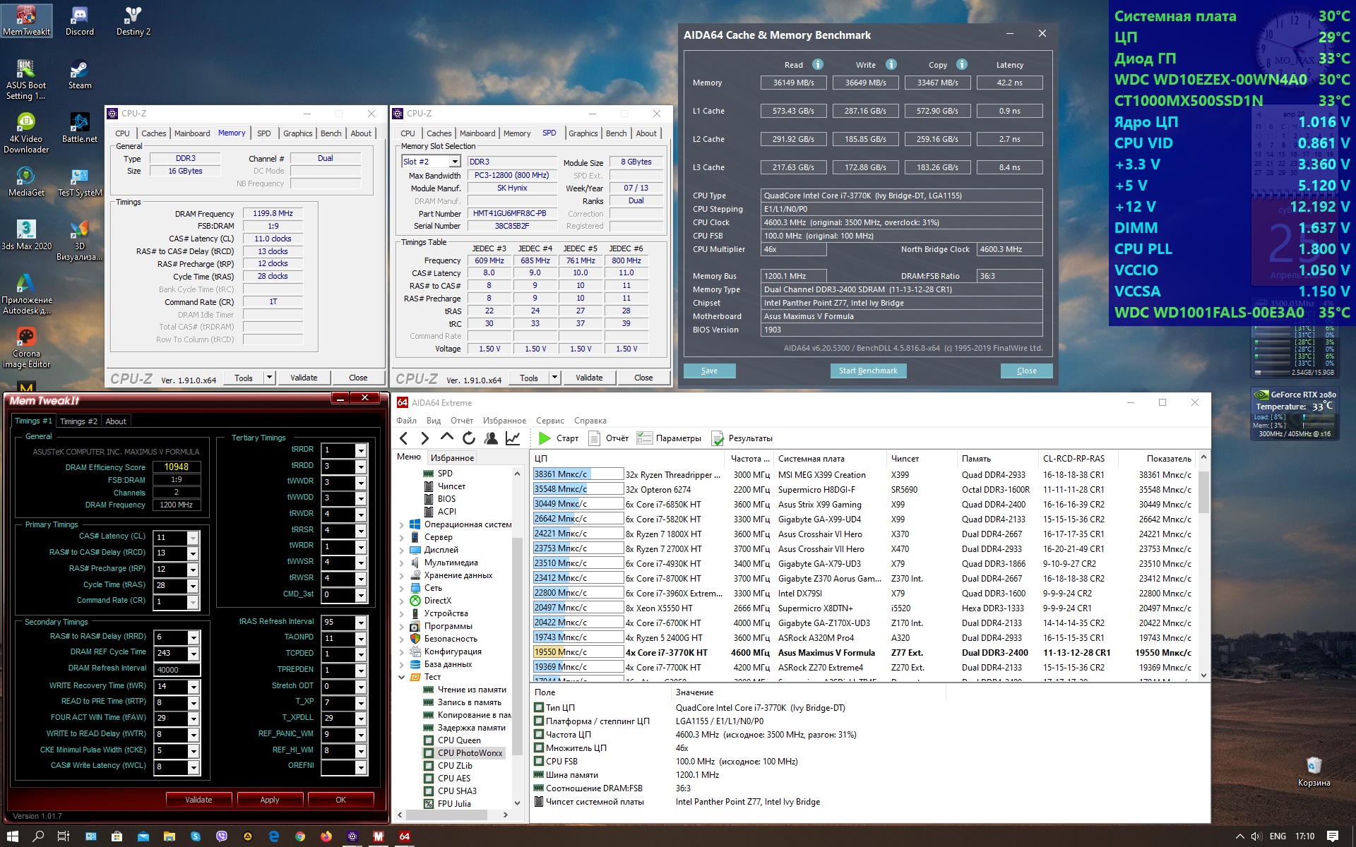

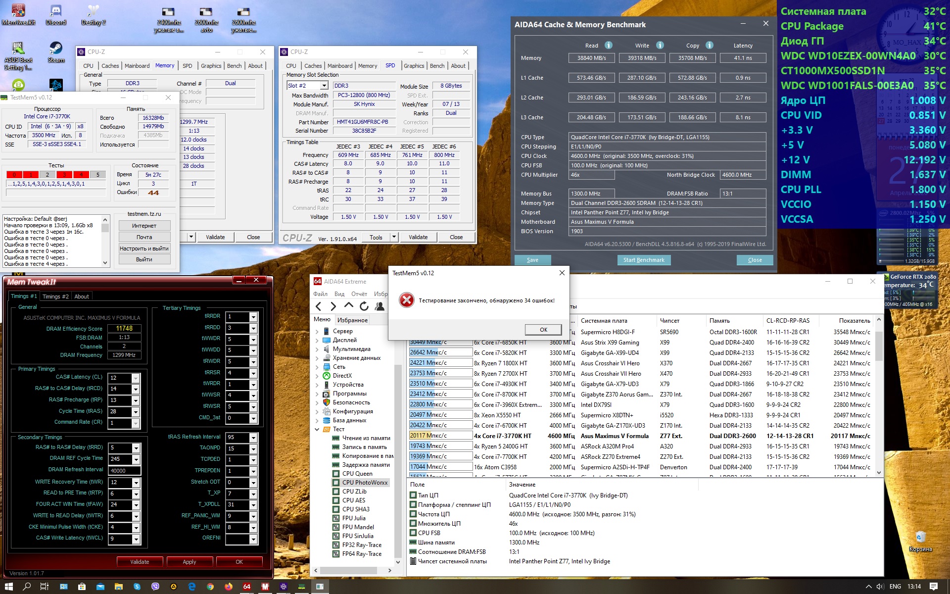

Регистрация: 25.04.2020
Доброго времени суток.
Имею две плашки SK hynix HMT41GU6MFR8C-PB по 8Гб.
Удалось разогнать:
2400Mhz
2400mhz ужатые вторичные.jpg [ 793.8 КБ | Просмотров: 2841 ]
и 2600Mhz скорости ниже по стравнению с 2400
2600mhz ужатые вторички.jpg [ 863.51 КБ | Просмотров: 2841 ]
если изменить третичные тайминги скорость выростает, но лезут ошибки
2600mhz tRRSR-4,tWWSR-4.jpg [ 882.16 КБ | Просмотров: 2841 ]
Напряжения vccio и vccsa auto.
Что можно подкрутить для стабилизации? Или это утопия и оставить так как есть?
Какую частоту лучше оставить для работы в 3d max в перерывах на игры?
Заранее благодарю за конструктивные советы.

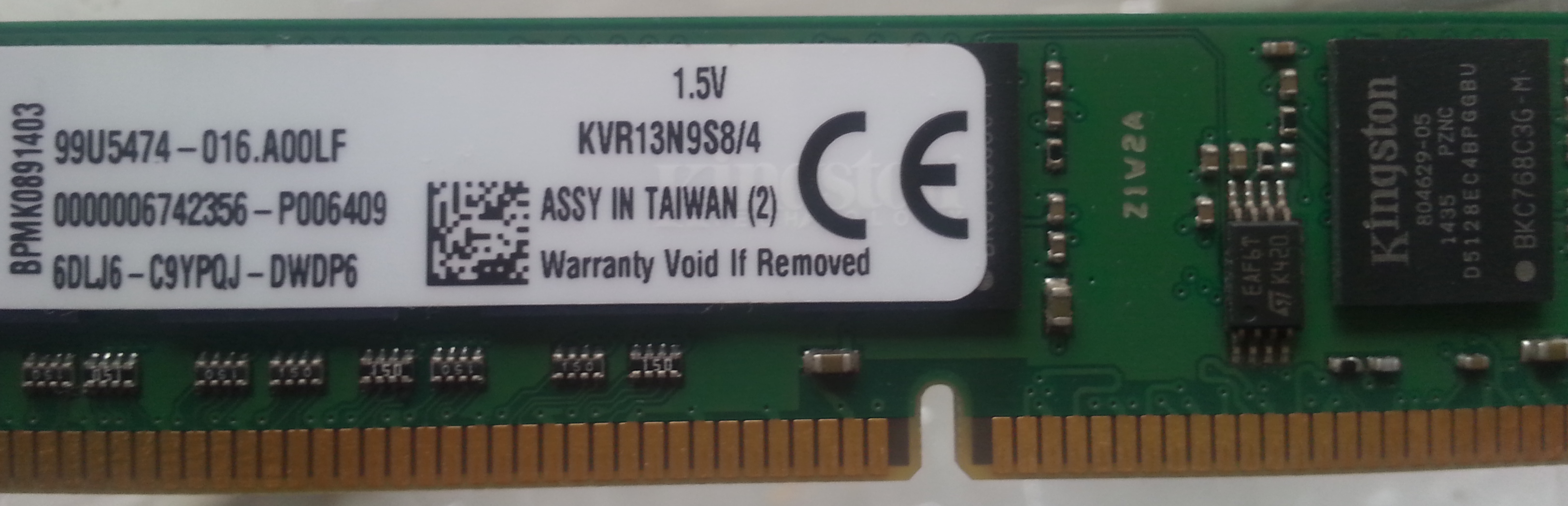

Добавлено спустя 49 минут 42 секунды:

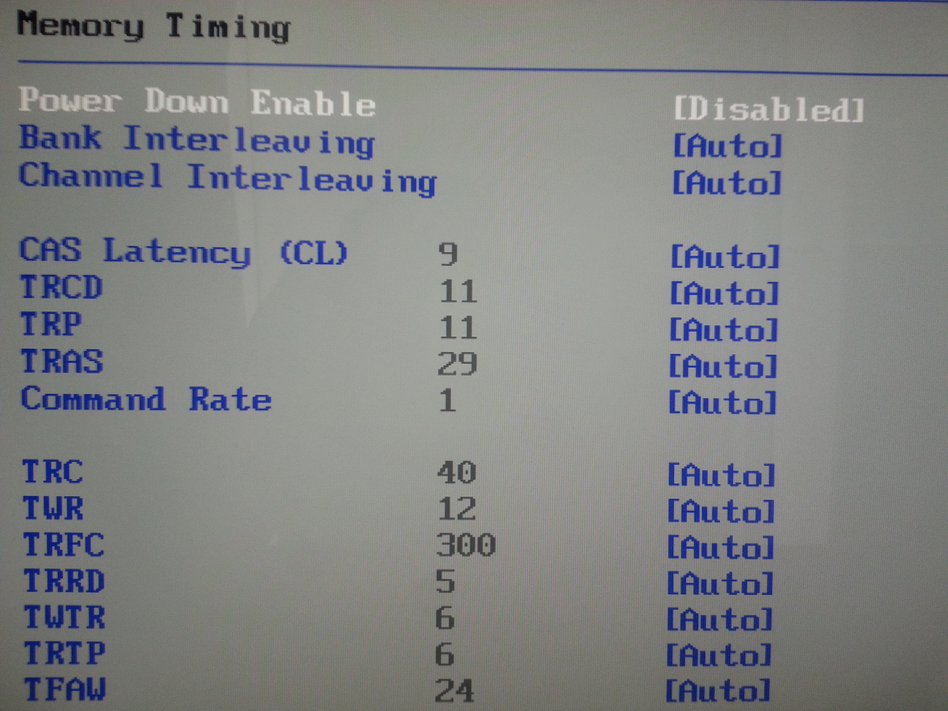

Отчёт разгона KVR13N9S8/4 на микросхемах d5128ec4bpggbu
KVR13N9S8/4
IMG_20200513_152358.jpg [ 711.32 КБ | Просмотров: 2577 ]
d5128ec4bpggbu
d5128ec4bpggbu.jpg [ 185.05 КБ | Просмотров: 2577 ]
Термопара в контакте с чипом
IMG_20200513_153420.jpg [ 2.39 МБ | Просмотров: 2576 ]
Мат. плата: M3N78D FX (частота северного моста выставлялась в 3 (1.5) раза выше частоты памяти, а скорость шины HyperTransport сохранялась на стандартном уровне);
ЦП: Phenom II 1090T BE (путём выставления множителя сохранялись заводские частоты).
Была найдена стабильная частота 767 (1533) МГц при 1.65 Вольт - 64 мин. игры в Mirror's Edge Catalyst. Температура микросхем была не более 42 градусов (или 33 при активном охлаждении вент-ом 120 мм.) Задержки пока выставлены автоматом, поэтому их, наверняка, можно будет снизить:
9-11-11-29 CR1
IMG_20200513_123510.jpg [ 3.39 МБ | Просмотров: 2577 ]
При частоте 800 (1600) МГц память успешно проходит тест MemTest86 (1 прогон - 41 мин.), но в Mirror's Edge Catalyst через 10-15 минут намертво зависает.
При частоте 833 (1666) МГц память успешно проходит тест MemTest86 (прерывал через 3 мин.), но в Mirror's Edge Catalyst через 5-10 минут намертво зависает.
При частоте 866 (1733) МГц память успешно проходит тест MemTest86 (прерывал через 3 мин.), но при запуске Windows намертво зависает.
Никакие шаманства-танцы с задержками и напряжениями для трёх вышеуказанных вариантов не помогают: увеличивал питание памяти до 1.8 В, северного моста до 1.3, ЦП до 1.5, южного моста до 1.25, шины HyperTransport до 1.3. Подумал наоборот, что может питания не хватать для памяти и северного моста и снизил напряжение проц-а со стандартного 1.45 до 1.35 В - ничего не изменилось.
Микросхемы Kingston d5128ec4bpggbu официально поддерживают частоту 800 (1600) МГц, но у меня она стабильно не держится.
Единственное что не пробовал - отключать "энергосберегайки". Но даже если без них всё заработает, то всё равно вернусь к варианту с ними и пониженной частотой памяти.

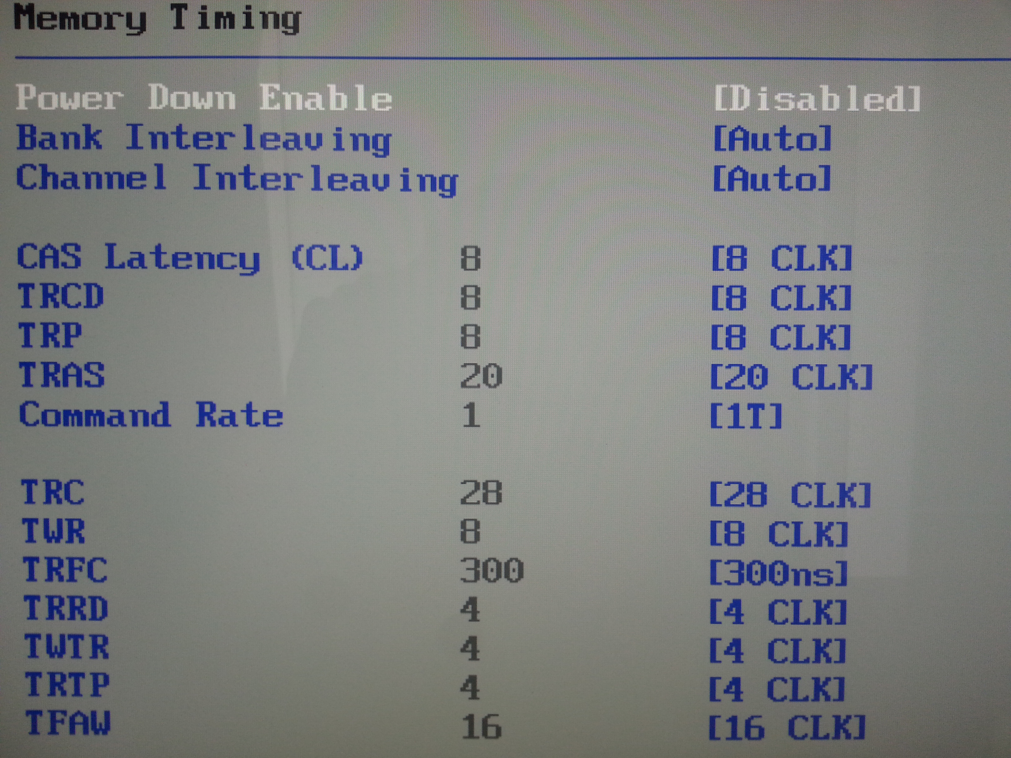

Снизил задержки для стандартной частоты и разогнанного варианта. В обоих случаях был успешно пройден MemTest86 (1 прогон - 41 мин.)
667 (1333) МГц 8-8-8-20 CR1
IMG_20200513_123020.jpg [ 2.9 МБ | Просмотров: 2555 ]
767 (1533) МГц 9-9-9-22 CR1
IMG_20200514_100800.jpg [ 2.63 МБ | Просмотров: 2555 ]

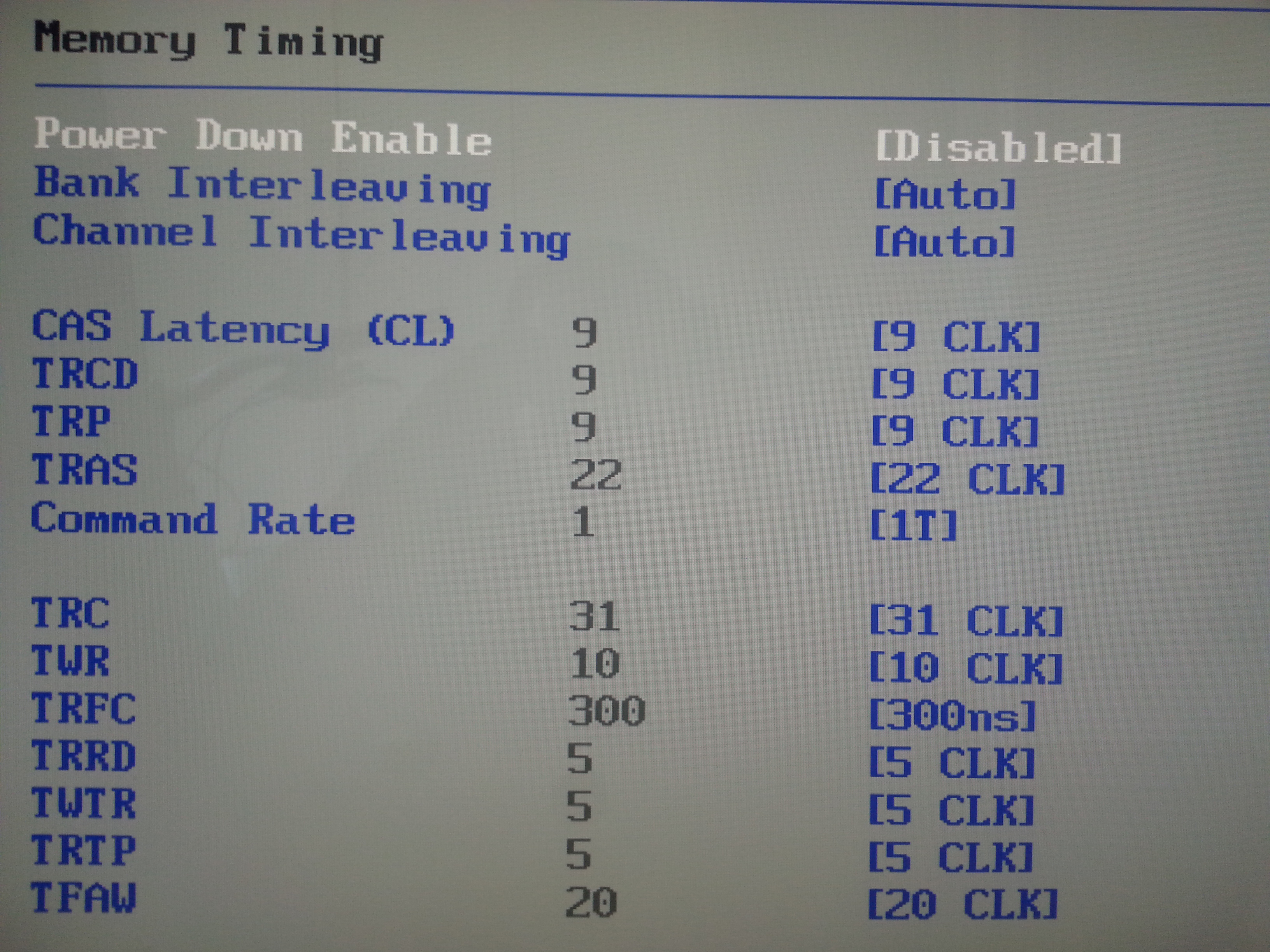

Всё-таки взял 800 (1600) МГц с задержками 9-9-9-22 CR1 при напряжении 1.65 В - 49 мин. стабильной игры в Mirror's Edge Catalyst. Пришлось тщательно поиграться с напряжениями северного моста и самого процессора.
Заодно выяснил, что в bios мат. платы не предусмотрено возможности отдельно регулировать напряжение ядер в режиме Turbo Core.

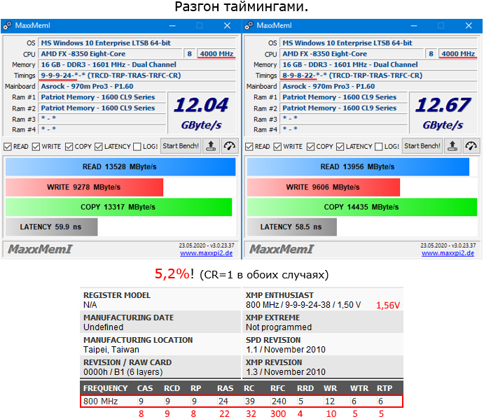

Мой скромный отчет по разгону только таймингами:
разгон таймигами.png [ 195.74 КБ | Просмотров: 2390 ]
Не знаю, много это или мало? Естественно, все стабильно.
Я прекрасно понимаю, что по разгон частоте приносит намного бОльший профит.
Но у меня память не гонится по частоте никак. По шине, тоже никак.
Буду раз совету.
Почитал инструкция на мать, там было написано что для памяти 2100/2400 рекомендуют др. пару слотов DIMM.
Перестановка плашек в другие слоты (тоже через один), результат дало только отрицательный - слот видеокарты стал почему-то работать в PCI-E x8 вместо x16.

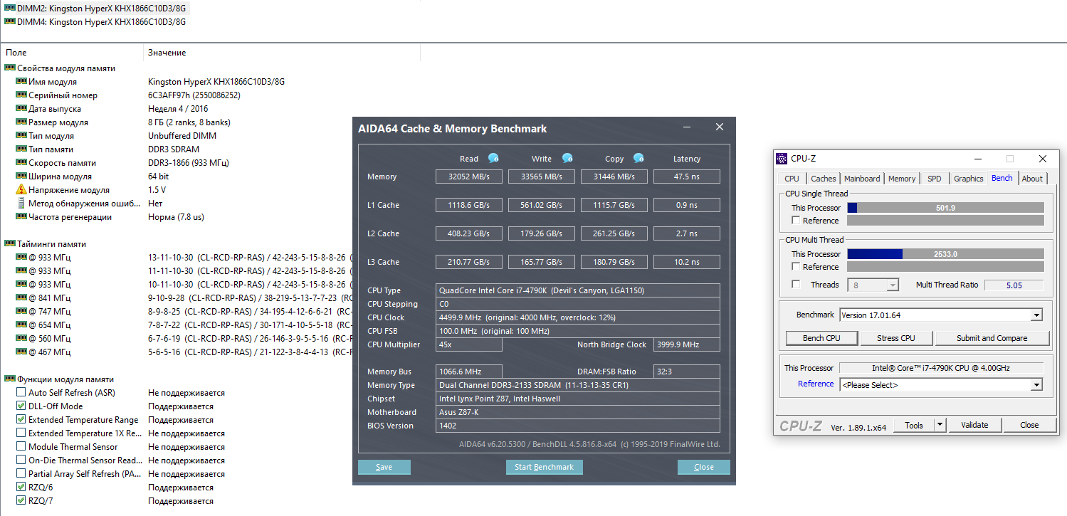

Регистрация: 20.09.2014
Привет, ребят! Я с вами! Не кидайтесь тапками - память Kingston HyperX KHX1866C10D3/8G 2x8 Gb, сейчас работает в режиме @2133 11-13-13-35 CR1 под напругой 1.5 V. Хочу попробовать повысить напругу до 1.65 и начать понижать тайминги, верно?
12400 • 6800 XT Red Devil LE • MSI B660 PRO-A • 2*16 Gb 3600MHz •860 EVO 500 Gb • Seagate 1Tb • Seasonic FOCUS Plus Gold 750W • ATX ZALMAN Z5
Регистрация: 05.04.2012
Откуда: Казань
Сначала попробуйте найти рабочие задержки при 1.5 В, а потом при 1.65 В и сравнить производительность в синтетическом тесте. Если разница, на Ваш взгляд, будет значительной, то либо так и оставить, либо поискать компромисс на 1.6 или 1.55 В. Если разница, на Ваш взгляд, незначительна, то остановиться на 1.5 В.
Искать можно долго, главное - заранее расставить приоритеты: более низкое напряжение или более низкие тайминиги.
Попробовал разные варианты - понижение таймингов на на частоте 2133 ухудшало скорости в тесте памяти в Аиде64, а при повышении частоты до 2200 или 2400 не стартует система :?:
Комментарий к файлу: Лучшее, чего удалось добиться
1.png [ 180.84 КБ | Просмотров: 2235 ]
