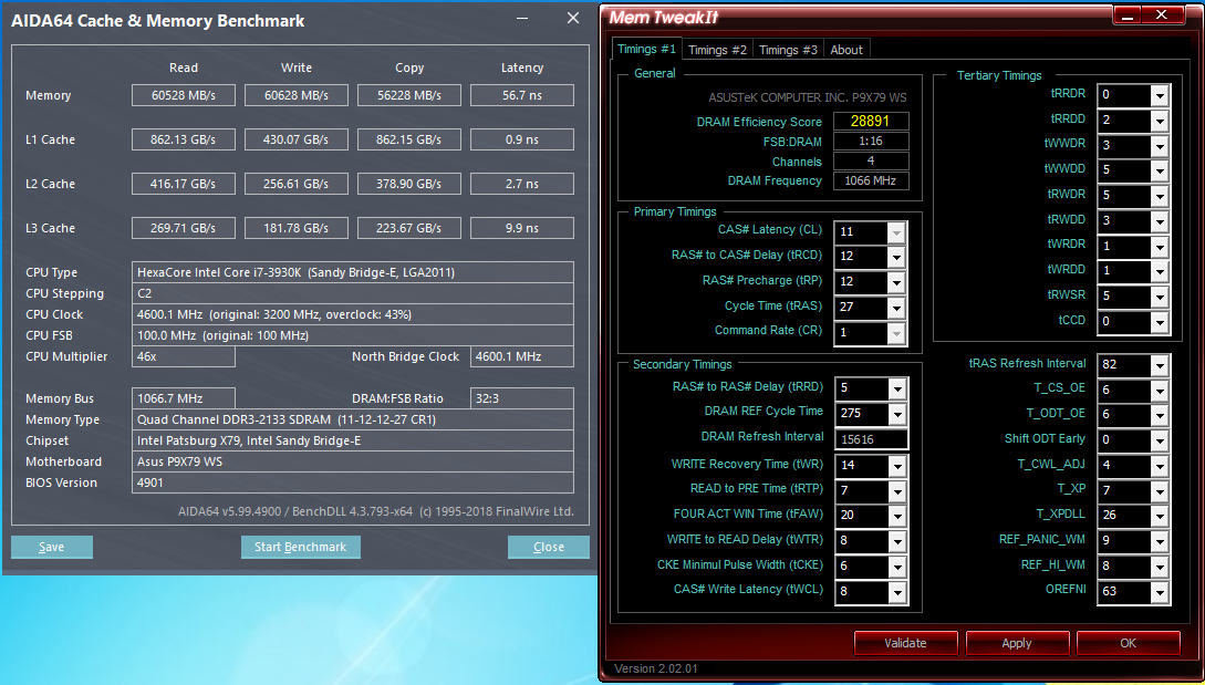

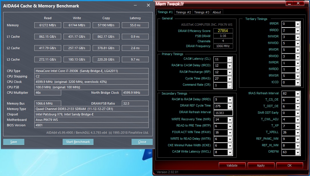

Всем привет! имеют вот такую память в 4 канале на частоте 2133 МГц, процессор i7-3930K@4,6 ГГц.
Можно ли ещё подкрутить память, чтобы улучшить результаты? смотрел гайды разные, вот и получилось так.
ну помимо вышеозвученного и подразумевая, что первички твои ниже не идут, то можешь tRTP=tWTR=6 и х2 =tWR=12; tRRD=4, а tFAW=16; если память двуранговая, то подымай tWCL к 10(11 по обстановке) =к tCL, tRFC(275)=272 и в самом конце пробуй снижать по 8 прям во время теста и как зависнешь прибавить к полученному числу +16/24 или 32 и снова затестить всё это хозяйство. ну и ещё третички у тебя остануться на повестке дня нетронутыми.
что в данном случае обозначает х2?
:roll:
8700K+M9H+RTX2080+32 Гб 3733 МГц
Регистрация: 10.06.2011
WR=2*RTP

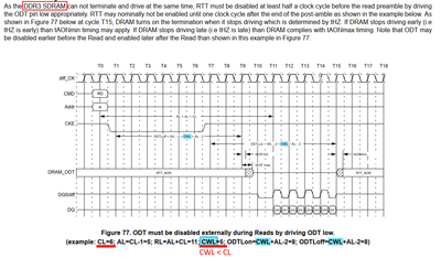

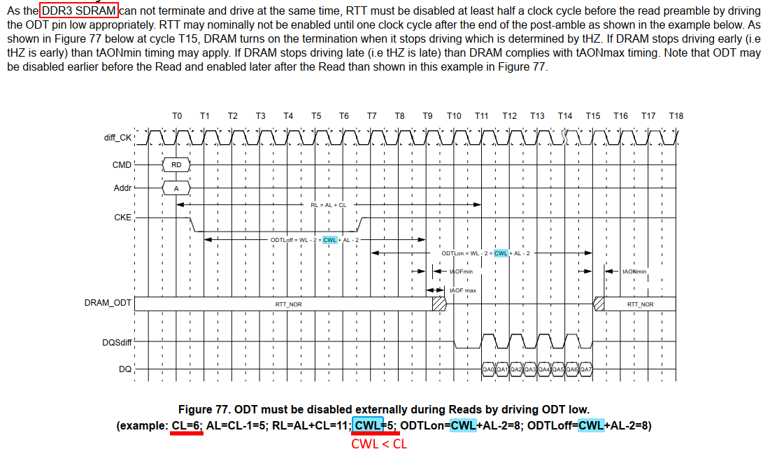

anta777 писал(а):
Оптимум CL=CWL
Я понимаю твой опыт и знания. Но позволь задать тебе вопрос. Везде пишут CWL<=CL, и что "Это не означает, что другие значения работать не будут." Например: Тайминги и частота DDR памяти (строка 15)
Еще пример из DDR3 SDRAM Specification by Samsung:
tCWL DDR3.png [ 150.11 КБ | Просмотров: 1450 ]
Что скажешь?
Да, типичное значение CWL=CL, но вроде как не факт что оно окажется лучшим.
Более того, результат в тесте PhotoWorxx, выше у значения CWL=9 (CWL=CL-1).

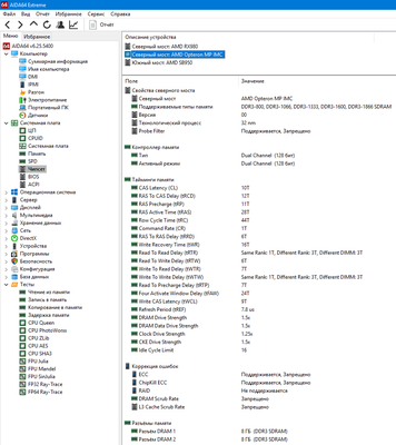

Регистрация: 13.05.2015
Откуда: Томск
В общем, пока что так. Я думаю, что нет смысла ставить 2400 на cl14 и пытаться стабилизировать систему. Планки - китайские klissre (или как они там называются).
x01llJ2b3LY.jpg [ 244.81 КБ | Просмотров: 1450 ]
Добавлено спустя 2 минуты 25 секунд:
Напругу пробовал 1,7 В, может, настройки питания ковырять? Было бы неплохо стабилизировать 2400. Хотя, с другой стороны - осенью поставлю 8700к и уже с ним пердолиться..

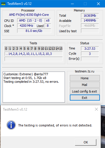

DDR3-2133 CL10 testmem5
DDR3-2133 CL10 testmem5 - разгон - нет ошибок.png [ 38.17 КБ | Просмотров: 1430 ]

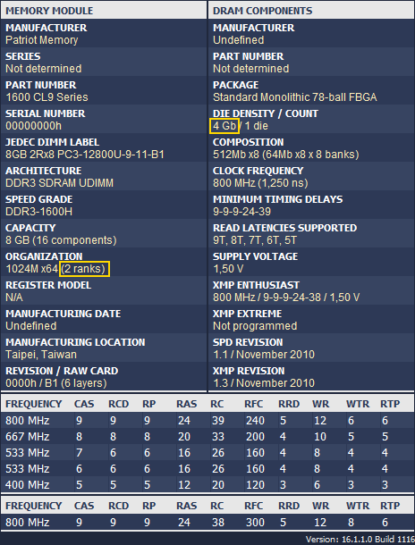

Модули Patriot Viper 3 Series DDR3 PV316G160C9K (Black Mamba).
Thaiphoon report DDR3 1600
Thaiphoon report DDR3 1600.png [ 43.74 КБ | Просмотров: 1427 ]
