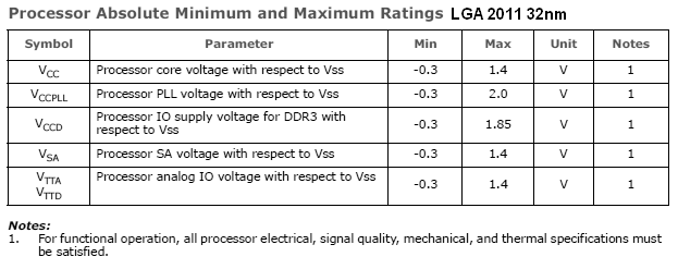

Безопасные вольтажи для разгона Sandy Brige E
Безопасные вольтажи для разгона Sandy Brige E.png [ 21.64 КБ | Просмотров: 2722 ]

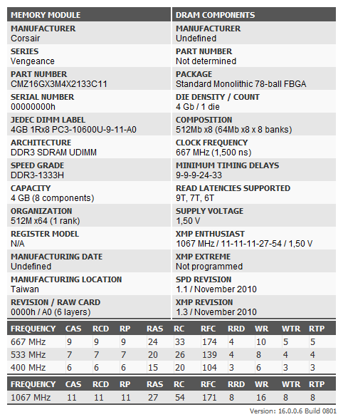

Bigsun Вот мой отчет из тайфуна:
thaiphoon 16.0 ddr3
snap08102020112840.png [ 28.13 КБ | Просмотров: 2693 ]
Какие tRFC/tREFI для такой памяти оптимальны на 2400? Причина нестабильности как будто стала выявляться вторым проходом 13-го теста memtest86(первый проход всегда заканчивался без проблем, остальные тесты тоже проходили): hammer test. Ухудшая tREFI/tRFC добился появления только "примечаний" в этом тесте, но вроде убрал ошибки(за 4 цикла без остальных тестов, чтобы уменьшить общее время)...tRFC поднял до 280, tREFI опустив до 15 тыщ примерно(было близко к максимуму). Подозреваю, что причина скорее всего в tRFC и надо еще чуть поднять(до 300?), чтобы ушли даже эти предупреждения. "Штатно" кстати было 298 (до начала моих экспериментов). tRAS пока оставил 27, по моим наблюдениям он не особо влияет на стабильность. По поводу auto - у меня нельзя тайминги по одному ставить в auto в большинстве случаев, там нужны конкретные значения. Возможно при выставлении XMP они и поменяются автоматически, а может и нет, т. к. в XMP профиле не прописаны обычно вторичные тайминги явно? Остальные вторичные тайминги пока по рекомендациям выставил лишь частично, похоже причина ошибок была не в них (и можно было оставить как было)

Большее tREFI облегчает режим работы памяти.
При большем значении tREFI заработает меньший tRFC.
tREFI нужно снижать только на бракованной памяти, которая не может держать заряд.
Можно попробовать дополнительно охладить память.
Снижать относительно штатного? Я ведь сначала повысил его до максимально возможного значения: 32767. Оно же не обязано так работать, насколько я понимаю, даже в штатном режиме(XMP), а тем более на повышенной частоте? Изначально значение было ~ 10 тыщ с чем-то, 10400 что ли. Есть таблица для DDR3 2400 с допустимыми tREFI/tRFC для разных чипов? В теме по DDR4 только по DDR4 есть таблицы вроде...И как кстати надо tRFC/tREFI менять - всегда в паре или можно по одному - сначала найти макс. tREFI, а потом снижать tRFC (или наоборот)?

От максимального.

anta777 В общем не катит у меня макс. значение tREFI: при одном и том же tRFC (300) на макс значении tREFI=32767 получаю 25 ошибок за 4 прохода в 13м тесте memtest86 (появляются не сразу, а начиная со 2-го цикла), при tREFI=15600 ни одной, но 1-2 предупреждения(обычно на цикле 3-4), что тоже говорит о неполной стабильности памяти. Другие вторичные тайминги поднимал и пока влияния их конкретно на этот тест не заметил никакого(остальные тесты memtest86 проходили вообще без проблем с нестабильными таймингами даже, правда все 4 цикла не гонял, но 2 точно), то есть наверное можно вернуть обратно без какого-либо ущерба стабильности? tREFI очень коварный тайминг - нестабильность крайне редко проявляется в обычном использовании, да и в tm5 Extreme1 у меня не было ошибок вообще, пару раз прогонял (3 цикла по 2 часа в сумме) на тех настройках.

Тестируй testmem5 вместе с фурмарком - мгновенно найдет ошибочный tREFI.
