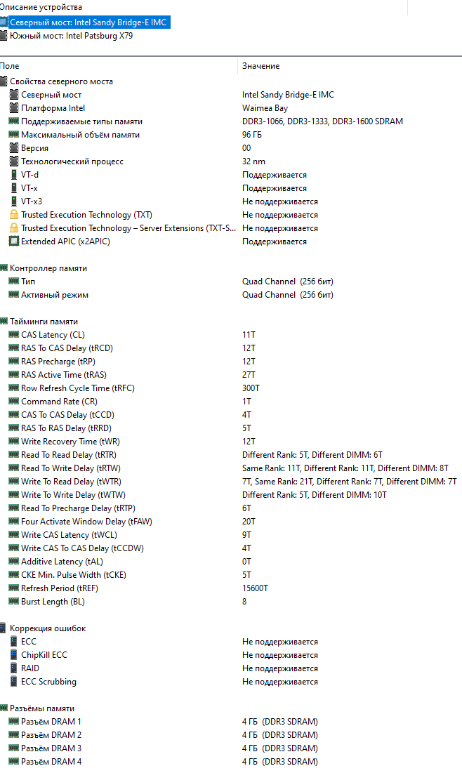

anta777 Нет, похоже testmem86 все-таки точнее - протестировал tm5 с фурмарком(в окне, но для прогрева достаточно) одновременно и Extreme1 профиль - нет ошибок за 2 часа примерно(3 цикла). testmem86 за те же примерно 2 часа (4 цикла) выдает несколько предупреждений в 13-м тесте, начиная со 2-го цикла, без всякого доп. прогрева, но ошибок тоже не находит. Настройки пока такие, напругу на памяти поставил 1.62(может можно и ниже, снижал с 1.65):
AIDA 64 тайминги
dram_timings_aida64_tREFI_15600.PNG [ 64.97 КБ | Просмотров: 2714 ]
Подозреваю, что остальные тайминги можно вернуть к первоначальному моему варианту, кроме tREFI/TRFC.
Тест 13 очень хитрый: подозреваю, что в tm5 ничего подобного нет.

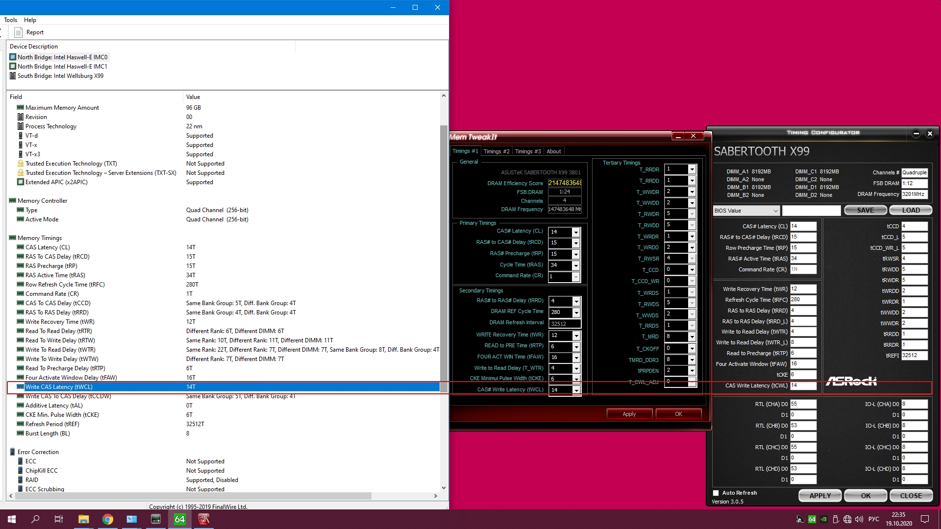

Ребят, подскажите, пожалуйста, tCWL и tWCL - это одно и то же? Первый есть в uefi, но нет в AIDA64. Второй наоборот, есть в AIDA64, но нет в UEFI. Значения причем отличаются на 1, tCWL в UEFI = 8, tWCL в AIDA64 показывает 7. Мать - ASRock x79 Extreme9.
In flames...
Регистрация: 30.03.2017
Откуда: Москва/Вешняки
Фото: 11
один чёрт(в аиде может на 1 вниз быть, может и на 1 вверх :haha: )

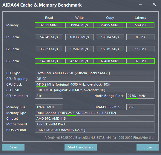

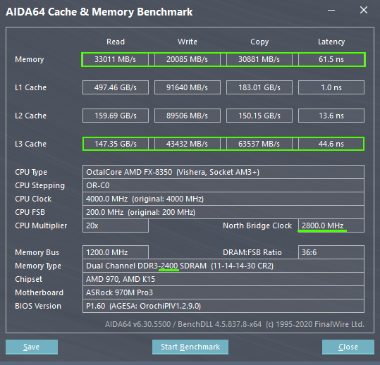

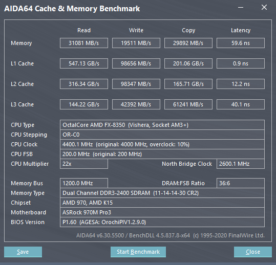

Смотрим ниже "Intel Core i5-4670k – результаты тестов".
Разгон DDR3-1600 до 2400 и выше
- AIDA64 тест память и кеш 4000-2800-2000 CR2T 11-14-14-30.png [ 160.57 КБ | Просмотров: 2361 ]
AIDA64 тест память и кеш 4410-2730-2520 CR2T 11-14-14-34.png [ 161.8 КБ | Просмотров: 2361 ]
AIDA64 тест память и кеш 4400-2600-2400 CR2T 11-14-14-30.png [ 92.51 КБ | Просмотров: 2361 ]
Причем память может и больше ПСП выдавать (на intel), но я уперся в контроллер памяти FX.

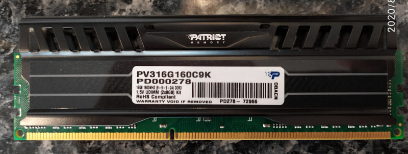

Память Patriot Viper 3 Series DDR3-1600 Kit, PV316G160C9K (Black Mamba)
