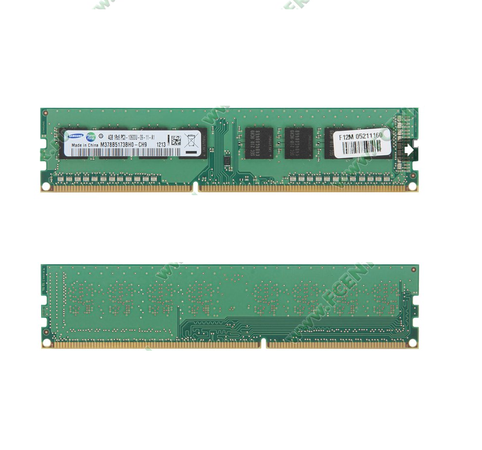

для 2х4 если мобо (Z68 ?) не накосячит, то наверное и @2400 при =1.65 можно прямо на этих же таймингах ...
(односторонние планки или двусторонние ? см. вопрос с фото повыше...)

а что это односторонние планки или двусторонние как узнать какой у меня стоит и в чем разница
Регистрация: 01.05.2012
Откуда: с кудыкиных гор
односторонние лучше- чипов меньше меньше ошибок )))
(такие же чипы как на 8-ках, поэтому их меньше надо на планку)
с одной стороны чипы - это односторонняя планка, с двух - двусторонняя ...
на фото выше ведь вставлял ссылку , вы смотрели фото ..?
у меня односторонние я правильно понял чипы с одной стороны стоять а в другом нету
