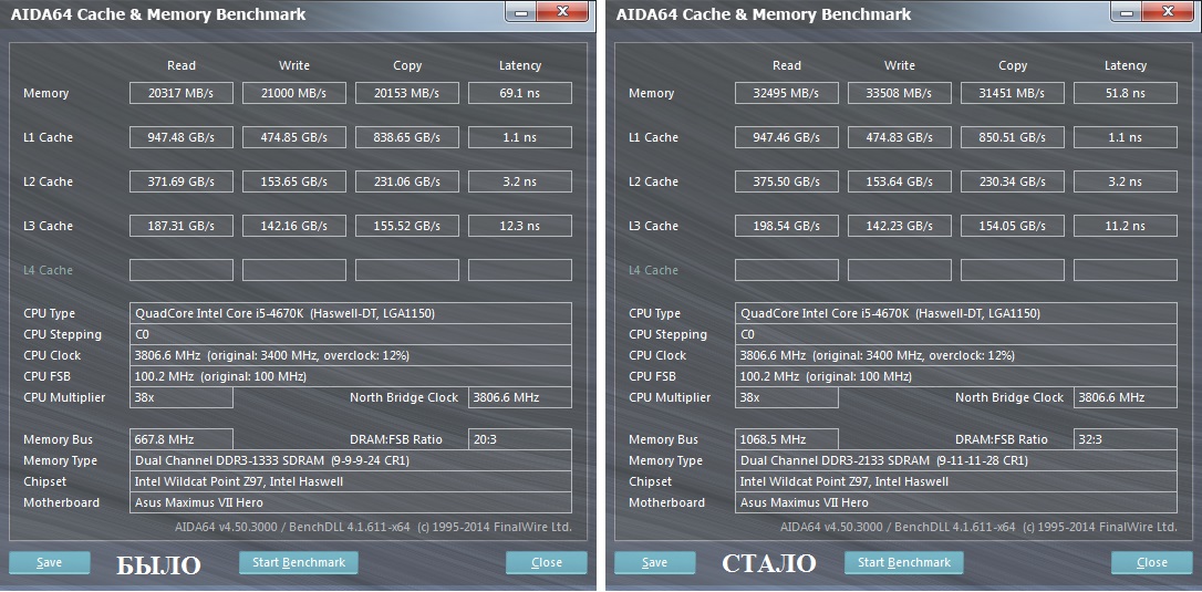

Из спортивного интереса изучал тайминги и их влияние на показатели Чтение/Запись/Копирование/Задержка.
Для двух планок Samsung DDR3 2048Mbytes PC3-10700 M38b5673fh0-ch9 удалось достичь таких результатов: 9-11-11-28-93-CR1 при 1.65 В, иначе CL = 9 получить не удавалось) С параметром tRFC = 93 еще разбираюсь... :-)
Процессор не разгонялся, поэтому нповышение частоты оперативной памяти на показания кэша процессора почти не сказались.
memory.jpg [ 211.47 КБ | Просмотров: 13373 ]
