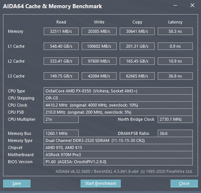

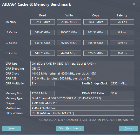

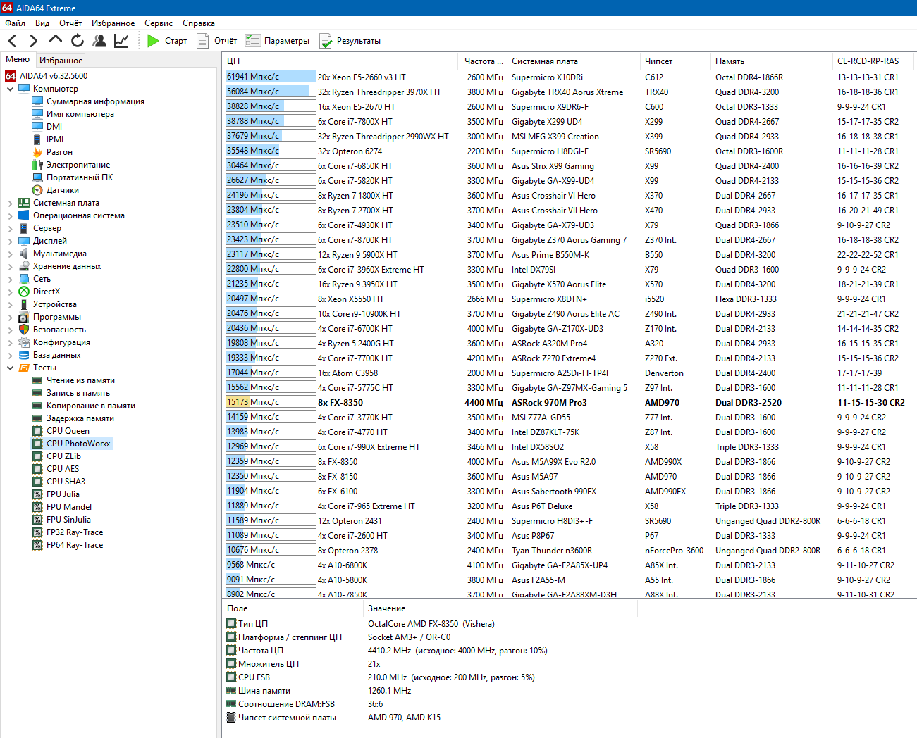

AIDA64 CPU PhotoWorxx
AIDA64 CPU PhotoWorxx 4400-2730-2520 11-15-15-30-45 CR2 тест.png [ 166.75 КБ | Просмотров: 1001 ]
AIDA64 тест память и кеш
AIDA64 тест память и кеш 4410-2730-2520 CR2T 11-15-15-30.png [ 92.93 КБ | Просмотров: 1001 ]
По-моему выше никак, это предел... Я уперся в контроллер памяти.
Patriot Viper 3 Series DDR3 PV316G160C9K (Black Mamba)
1600->2520
14700KF |MSI B760M Gaming Plus WiFi D4 |Chieftec ICEBERG240 |INNO3D RTX5060 |32Гб DDR4@4000 G1DR CL17 |18Тб NAS |1ST DK D3-B |ASUS VA27AQSB |Chieftec PPG-850-C |W11

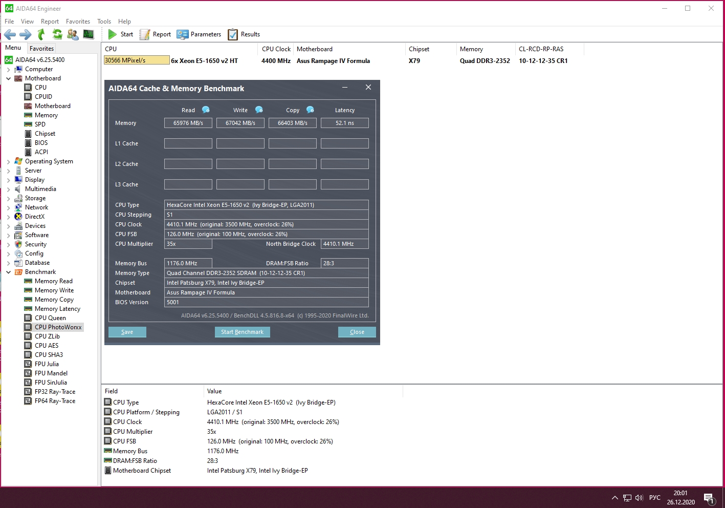

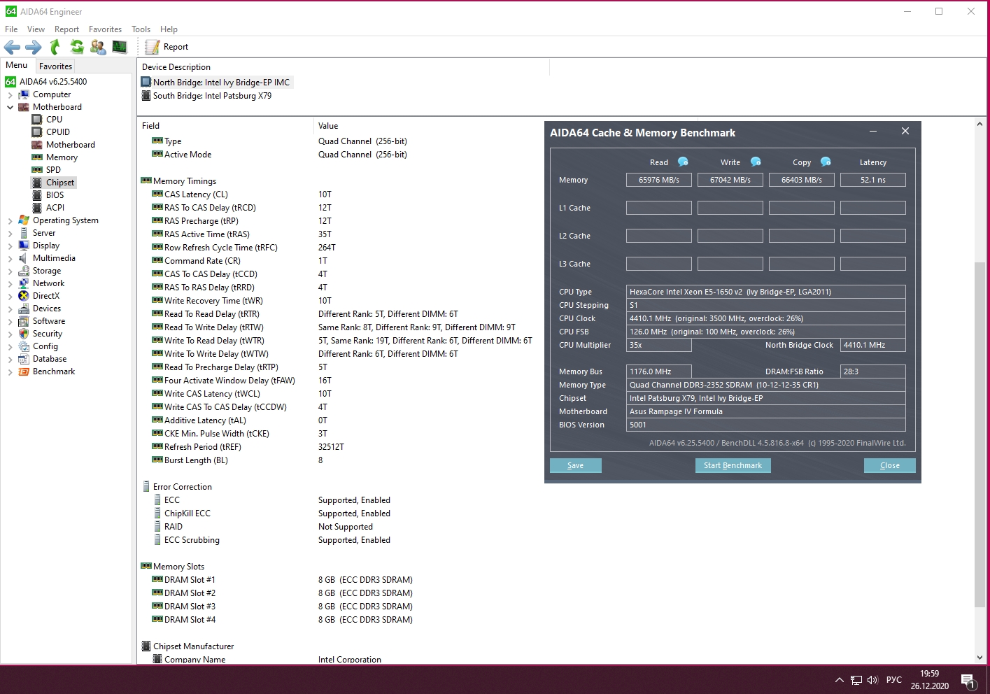

BOBKOC писал(а):
Есть в принципе такая тенденция в фэншуйных системах, что результат ниже становится после некоторого времени 3-8 часов работы винды под нагрузкой, игры например?
да, но обычно - 300mb, + зависит же ещё от того что там у тебя в фоне крутится.
+ еще может те поглядеть как расположить планки
по идее либо:
1) 4+8 проц 8+4
2) 8+4 проц 4+8
соотв в основные слоты
и поглядеть где будет получше
в оптимуме у 1650v2 + 4х8GB(двуранговые плашки, ECC правда, но обычно(на x58 по крайней мере) это увеличивает задержку Gigabyte GA-EX58 - все модификации, FAQ на первой странице #16844089 ) и твоих частотах (кстати не советую изначально занижать tRAS на на x79) такое↓ выходит↓, а у тебя на 1680v2 ещё больше должно быть на копирование и чтение ибо от количества ядер увеличивается эта тема(как и фотоворкс)
1650v2@4.4@2350(Ecc)opt_1.jpg [ 508.24 КБ | Просмотров: 937 ]
1650v2@4.4@2350(Ecc)_2.jpg [ 434.39 КБ | Просмотров: 937 ]
