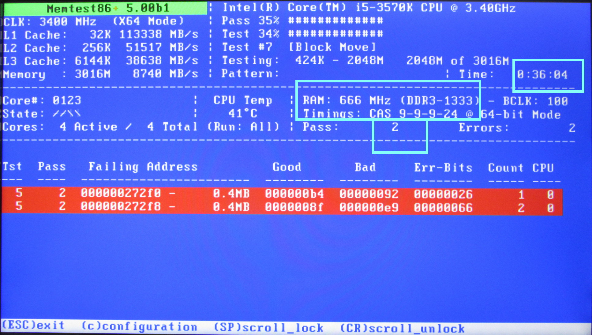

и снова здравствуйте ))) нашёл в выходные время потестировать по одной все 4х4 планки
- и вот, приехали ))) какие там @2400 :haha:
одна планка в номинале падает :haha:
звонил, говорят no problem, приносите... - завтра пойду сдавать как гарантию.
в номинале :bandhead:
и это её я третий месяц разгоняю :crazy_pilot:
http://s1.hostingkartinok.com/uploads/images/2012/07/c6f158621a2e69ffd07da09814021495.jpg

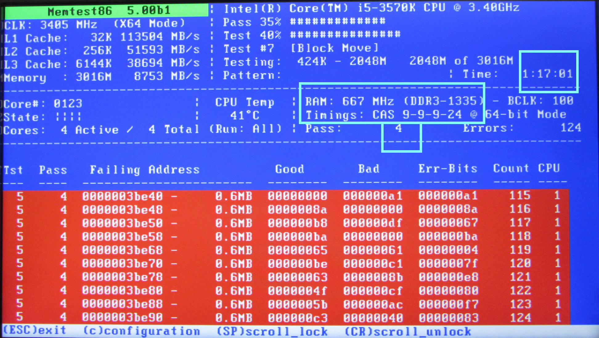

та же самая планка, но на 5-том проходе :
http://s1.hostingkartinok.com/uploads/images/2012/07/8f250f5ca12b36834823a0d666237c59.jpg
вывод : прежде чем ставить Win на новой сборке и радоваться,
надо планки по одной прогнать по два часа в слоте #0. можно с небольшим разгоном.
эту в номинале я заметил, выискивая проблемы @2400.
по одной проверил планки, потом постепенно этой понижал скорости, дошёл до номинала.
и никакой самый новый Биос мне бы не помог стабилизировать @2400 ))))
- кстати гарантия , оказалось тоже 12 месяцев )))
